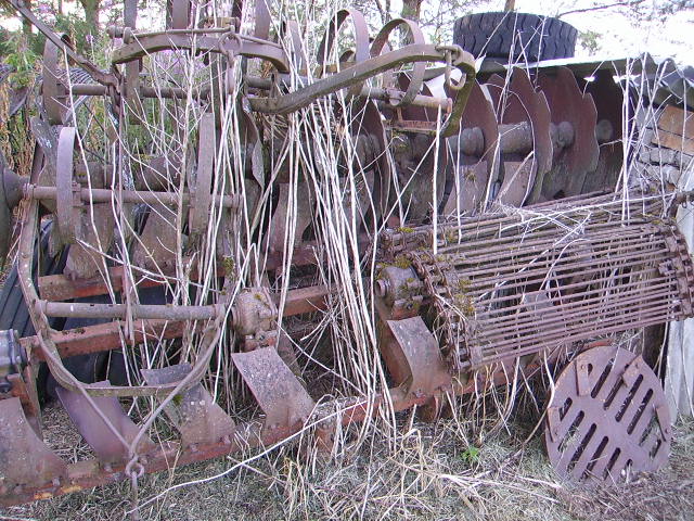

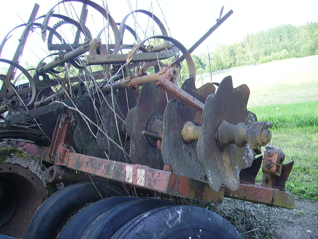

Nüüd tegudele. Vaja oleks kopale taha raami ja silda. Suundusin vaatama, mis vanaraua varudest sobiks.
Silma jäi randaal.
Sillaotsinguga jõudsin 2PTS haagiseni. Täitsa sobiv asi. Vaadates vedrude olukorda, siis haagisena väga enam kasutatav pole ka.
Randaal sai osadeks võetud ja hakkas miskine raami moodi asi paistma.
Randaali raami küljest sai relakaga igasugu sarvi jms maha lõigatud. Sillatala eraldamine haagise küljest ka just meelakkumine polnud. Aga tehtud sai.

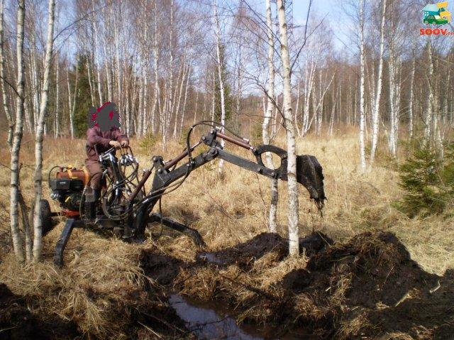

Oli kunagi ämmavihtleja veetavaks tehtud, noo ütleme et tööd said tehtud kuidagimoodi.  Ees oli raam ka et vajadusel sai lihtsalt haakesse võtta.
Öelge kui pilte ei näe, võtsin otse FB-st lingi.
[Pilt: 1551510_712955535410964_1769401921_n.jpg...e=5E014ADA]
[Pilt: 1529863_704517662921418_1229255867_o.jpg...e=5E058143]
[Pilt: 1500928_704518222921362_846739728_o.jpg?...e=5E30856E]
[Pilt: 1490870_704519592921225_1382258312_o.jpg...e=5DF6B8D6]

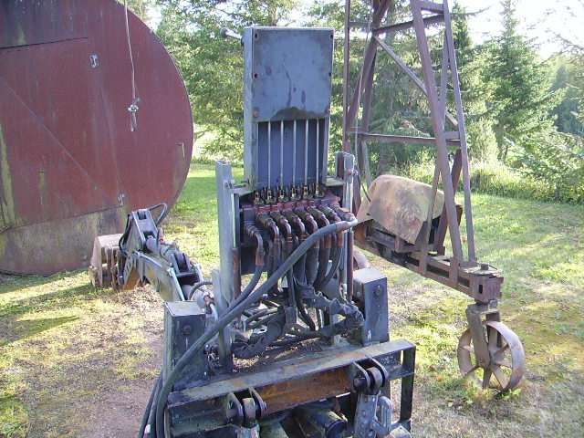

Jah, see pika konsooli otsas asuv joystick süsteem vaate osas kõige parem just pole. Põlved saab küll sinna alla mahutada, aga kui 2m sügavuse trassi kaevamiseks läheb, ei näe üle selle absoluutselt koppa.
Bobikulise jaoks on vajalik selline pikk kabiini küündiv konsool. Ämbliku jaoks aga mitte.
Kui saaks kogu selle kupatuse minema, siis tekiks uhkelt vaadet juurde.
Lihtne ringi teha ka ei ole. Joystick eraldi süsteem, mitte jagaja küljes. Varrastega läheb juhtimine jagajasse.
Jagaja küljes on küll kõrvad, kuhu saaks 6 tavakangiga süsteemi aretada.
Parim lahendus vaate osas oleks ilmselt kaks sellist jagajat kummagile poole kätt.
http://hudraulika24.ee/jagajad/MB40X2
Ja joystick süsteemid ka külge.
http://hudraulika24.ee/jagajad/Jagaja%20...B-joystick
Originaal kopa jagaja rootsi Atlas Copco. Ilmselt kvaliteedi poolest peaks hea kaubaga tegu olema.
Eks jagaja asukohaprobleemi üle saab edaspidi täpsemalt mõelda, vaja sinnani jõuda.

Russile kühvelkopp taha ja kopaga sinna toetada, peaks enamvähem sirget maad mööda saama ka transportida.
Ksf mlsluik piltidel ka igavesti vahvad kopad. Ämmavihtlejaga seal tõstetud pinnast täitsa arvestatavas mahus. Kuidagimoodi tehtud töö või mitte.
Aga ikkagi tehtud ja mitte käsitsi labidaga vaid ikkagi nupuliigutustega.

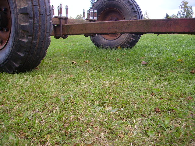

Sellega seoses tulevad enda kopale ilmselt taha topeltrattad. Kas muidu topeltrataste lihtsaks kinnitamiseks keeratud lehtmetallist võrud saabki panna velje ääre peale kandma?
Russi veljel vist ka teine rant muidu veljel olemas, kuhu võru kinnitatakse.
#69
Ikka rõngaga veljeservale, kuhu siis veel.
Käru veljel paned iga teise kilbipoldi veel pika mutriga kandma ka ja tõmbad sellega tihkeks paki.

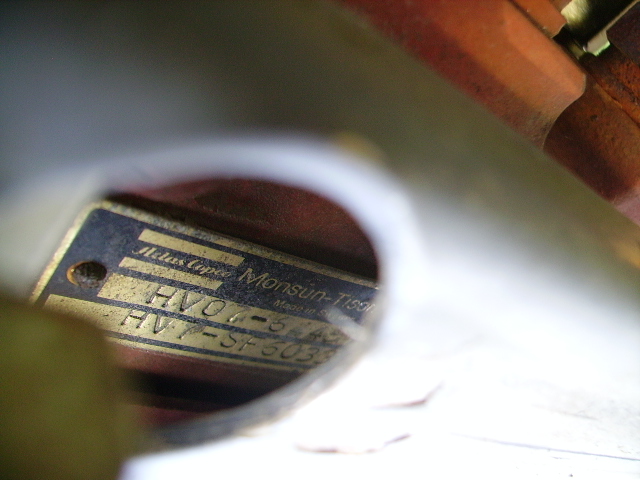

Atlas Copco on kindla peale minek. Ka kasutatuna. Kuigi ka selle saab kenasti ära rikkuda liiva ja treilaastu sisaldavate silindrite skeemiühendamisega.

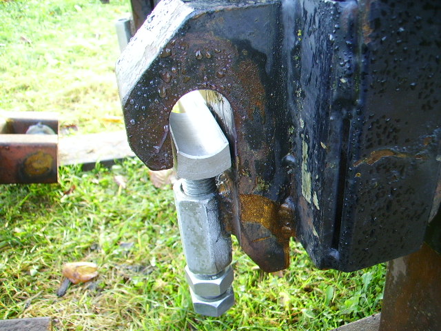

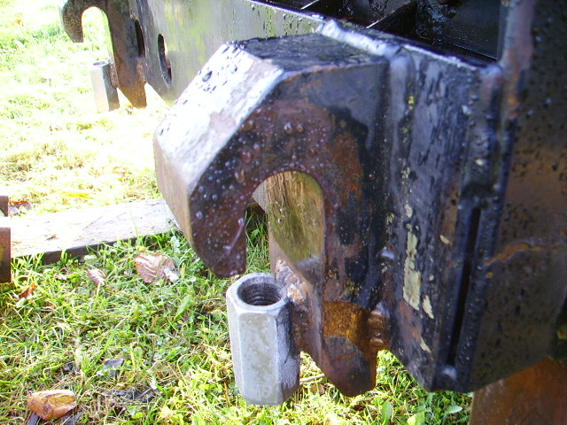

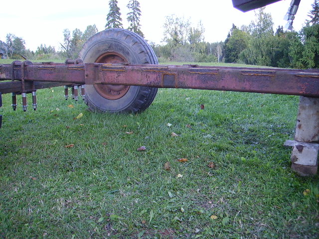

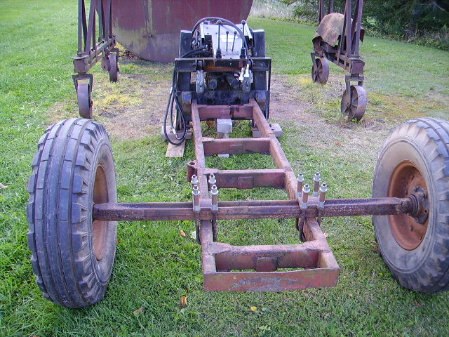

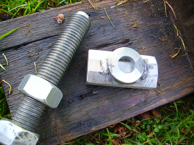

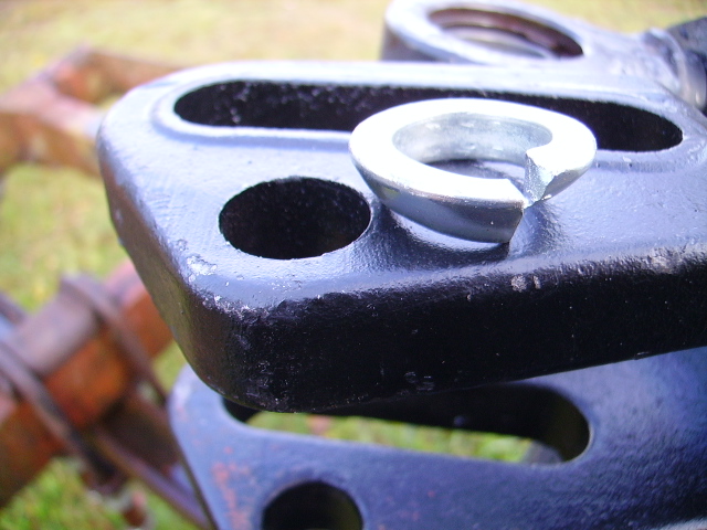

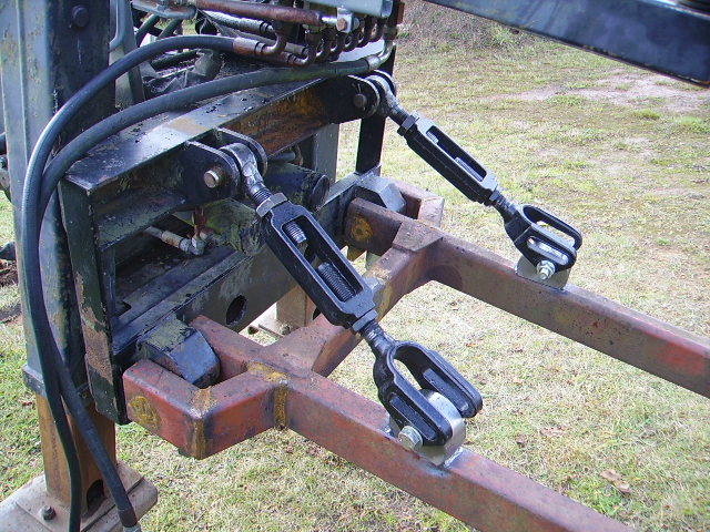

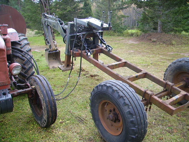

Natuke on vahepeal nokitsetud. Raam sai kopaga ära ühendatud.

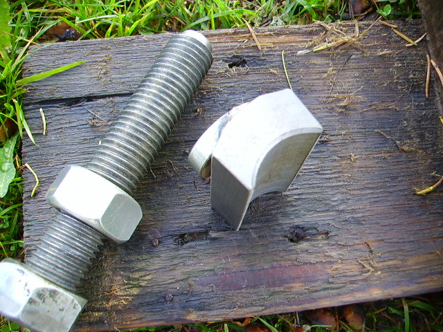

Selleks keevitatud jätkumutrid kopa raami konksude külge.
Järgnevalt tehtud klotsid, millega tapid konksu ära fikseerida.
Randaali raami sai natuke kohendatud ja sai järgnevalt konksudesse kinnitada.

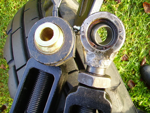

Ülemised kinnitused tehtud MTZ-i veoaisa tõste tõmmitsatest. Kuna nende kuulliigendi lõtk oli suur. Siis see maha lõigatud ja asendatud hüdrosilindri kuulsilmaga.
Teise otsa kinnituseks raamile tehtud klotsid. Ja need keevitusega kinni punktitud.
Selline sai siis valmislahendus.
Et polt tõmmitsa poldiaukudes lõtkuma ei hakkas, on plaanis veel koonus vedruseibide tarbeks puuriga faasid lasta.

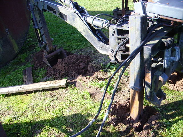

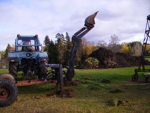

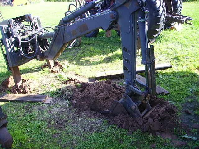

Nüüd tuli juba lõbusam osa. Nabanööriga T-25 külge ja proovima. Esialgu sai proovitud tõsta tühjalt.
Järgnevalt kaevata, täitsa toimib.
Kuna randaali raam ja kaheteljelise haagise sild on omajagu rasked, siis isegi ilma ämblikukoibadeta praegu küljele masti välja sirutades kopamajandus uppi ei lähe. Kuigi keharaskusega kaevekoppa omakorda mõjutades palju varu ka ei ole. Eks enda raskus tuleb veel raamile, samuti hüdromajandus jms. Siiski ämblikukoibade vajadusest ette ilmselt ei pääse.
Mõningatest probleemidest.

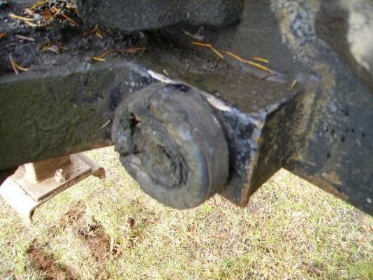

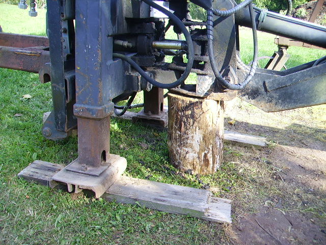

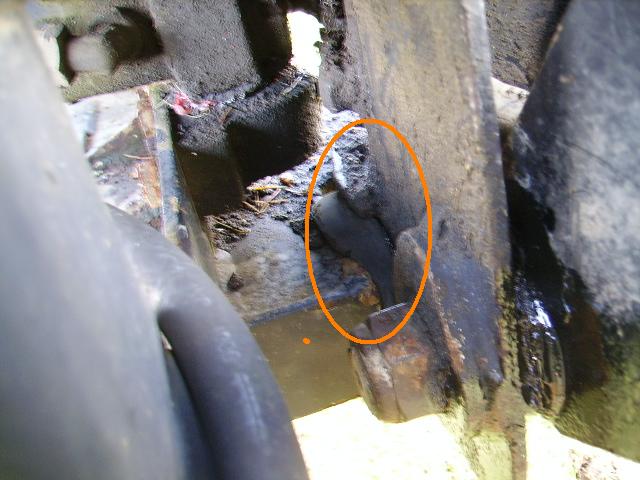

Esiteks on masti 90 kraadi küljepeale keerates selline mure. Vastu toetus kummipadjad omadega otsas.
Kuna toetus puudub, siis pöördesilindri hüdrotoru läheb külje peale keerates vastu raami. On juba natuke kõver ka.
Ehk keegi oskab soovitada, kust selliseid kummipatju saab. Keere M14, padja läbimõõt 80mm ja paksus 30mm.

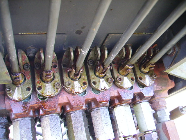

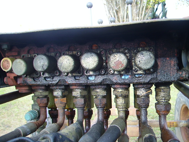

Teine mure on Atlas Copco jagajaga. Tundub, et siibri fiksaatorid on vist ära kulunud. Siibrid keskele konkreetselt ei fikseeru ja kopaga töötada halb. Ehk siis mingi funktsioon jääb pooleldi sisse, näiteks peamasti tõste. Kui otsida joystick kangiga täpne siibri keskasend, siis toimib asi.

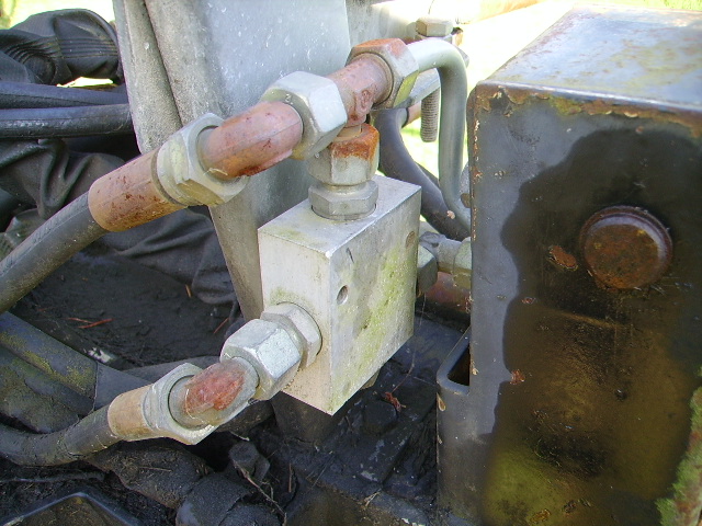

Kuigi mingi imelik asi on veel. Nimelt tugikäpa silindrid vajuvad kaevamise ajal lambist kaootiliselt ära. Näiteks tõstad peamasti ja üks tugikäpp vajub ära. Mitte iga kord.
Tugikäppadel mingid klapid, samuti peamasti silindril.
Esialgu kahtlustasin, et ehk joystick liigendid jamavad, aga täpsemalt vaadates ikka jagaja siibri võllid ei fikseeru keskele konkreetselt, siibreid saab 5mm ja peale, edasi tagasi liigutada, enne kui vedru tunda on. Ainus toimiv on vasakule paremale, teised kõik lõtkudega.

Jagaja siibreid fikseerivad need kopsikud? Kui ilmselt miskit seal kulunud, kas enam nii vanale asjale miskit leiab?

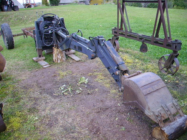

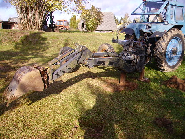

Raam ei lähegi traktori külge. Tuleb ämblikkopp. Koos  iseseisva mootori ja pumbaga. Praegu lihtsalt traktorit vaja nabanööri vahendusel kopa liigutamiseks.
Kui kuskil kaugemal vaja tegutseda, siis võtan traktori külge haakesse ja viin sellega kohale.
Iseenesest suht geniaalne leiutis kunagi kellegi poolt välja mõeldud. Kaevamisel, miskise kaablikraavi, augu vms puhul ju palju ja kiiresti liikuda vaja pole. Vaikselt muud kui lükkad ennast kopaga tagasi ja kaevad kraavi.
Oleks võinud ka traktori külge rippsüsteemi kinnitada, aga minu vajatavate tingimuste puhul hakkab masin ära uppuma sel juhul.
Teen mingil ajal pilte ees ootavatest tingimustest, aga lähen sellega ikka suht soisele alale kraave tegema.
Tavapärasteks kopatoimetusteks on Jumz olemas, aga sellega mäda peal ei liigu. Ära proovitud laiade ratastega.
Video ka, kus näha ämblikkopaga mööda maad liikumine.
