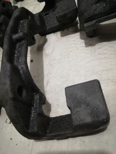

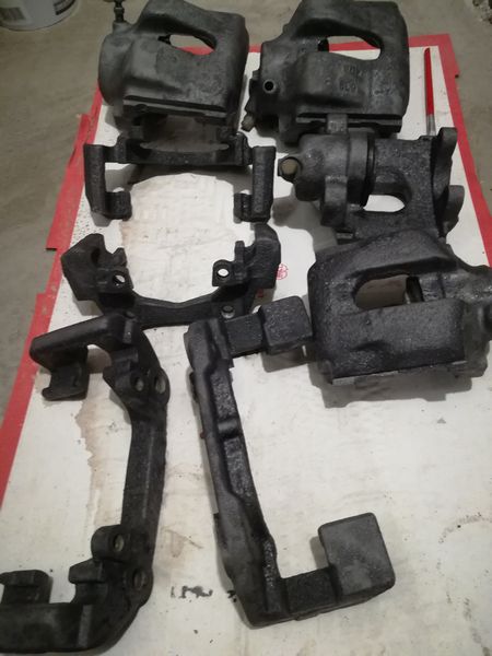

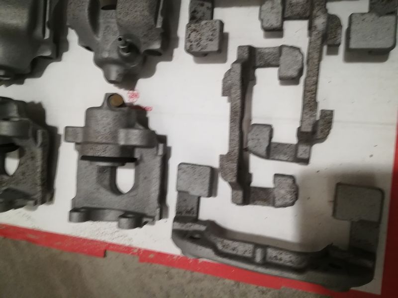

Soovin veel täpsustada.
1. sain liivapritsist kätte suppordid ja raamid (fotod teen õhtul)
2. päris poorsed ja veidi pruuni kumab ikka veel, ehk siis see vastus kus mainiti keemiaga võitlemist ja ultrahelipesuvanni näide toodi tundub täitsa asjakohane
aga olen seni aru saanud, et epokrunt ei sobi happekrundi peale - pidi kuidagi halvasti reageerima. Happekrundile tuleb märjalt peale tõmmata täitekrunt.
Roostesurma vedelikud (näiteks Buvanool) on vist sarnane toode oma põhiomaduselt kui happekrunt.
Seega kiusatus on tõmmata toodetele Buvanol(s) selga ja lasta ööpäeva kuivas keldris regeerida ning siis karukeelega üle puhastada ja EPO krundiga kruntida.
Või on see väga vale tegevus ning EPOkrundist tuleb roostesurma puhul loobuda. Millega võib üldse siis roostesurmaga üle käidud alasid katta? ja kui palju ning kuidas puhastada pärast roostesurmaga töötlemist pindasid enne kruntimist?
Kas Epokrundi asemele tuleks hankida siis hoopiski täitekrunt?
Dilemma veel selles, et must epokrunt ja must 2 komponentne värv on valmis varutud.
Samas võib ju ka lihtsalt täna õhtul detialid silikoonieemaldajaga üle puhastada, kuivatada ja Epokrundiga värvida aga siis on tunne, et "uss jääb ju sisse".

Poole päevaga jõudsid liivapritsitud detailid kuivas keldris juba märgatavalt pruuniks minna.
Pintseldasin 2 kihti seda Holzprofi toodet peale. Eks näis, mis õhtuks saab.

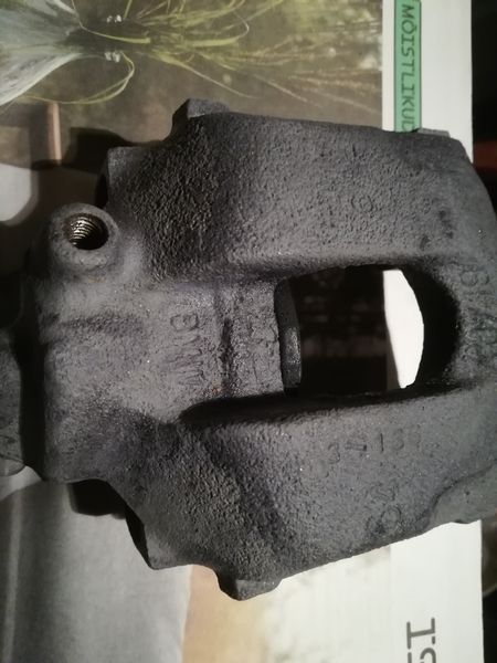

Täna õhtuks olid detialid kenasti halliks tõmbunud ja kohati oli veidi paksem kiht peal.

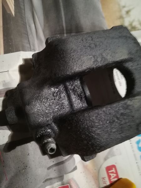

Puhastasin käsitsi messingharjadega selle paksema, lahtise kihi maha ning siis kruntisin epokrundiga.

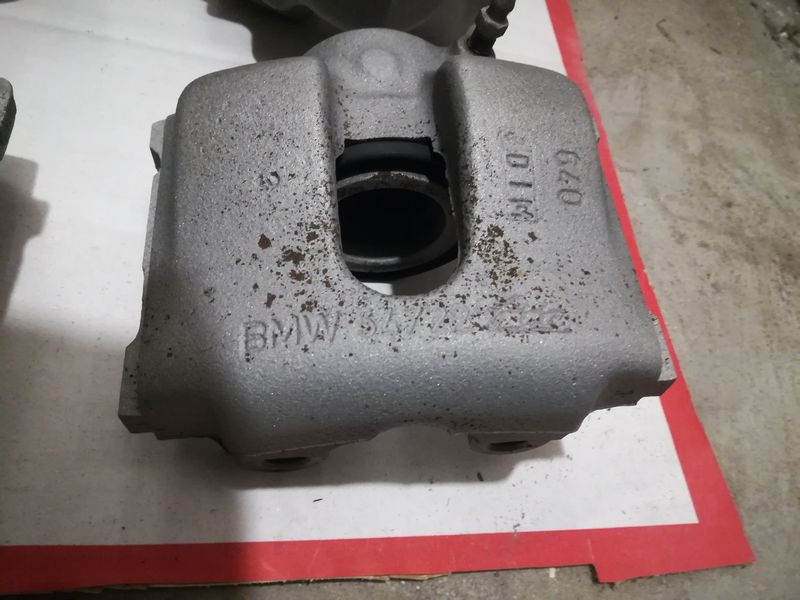

Mingi keemiarünnak oli kindlasti vajalik. Liivipritsist jupid kätte saades nägin vaid paari pruuni täppi. Õhtuks oli aga selline rebane peal etulnud, et keemiline töötlus oli vältimatu.

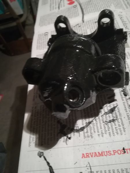

Eks nüüd tulevik näitab, mida Epokrunt sellest HP AntiRustist arvab.
Kui homme jõuan, siis katan Polüuretaan värviga.
Kui need esimesed pildid mis panid on pärast pritsimist tehtud,siis ütleks,et ebakvaliteetne pritsimise teenus,poorid puha roostet täis,kas on olnud siis lurr prits või laisk pritsija.
(10-10-2019, 07:08 AM)hundu615 Kirjutas:  Kui need esimesed pildid mis panid on pärast pritsimist tehtud,siis ütleks,et ebakvaliteetne pritsimise teenus,poorid puha roostet täis,kas on olnud siis lurr prits või laisk pritsija.
Võimalik aga ei oska pritsijat süüdistada. Siis kui detailid kell 13:00 kätte sain olid need ilusad ja haljad. Panin need kohe ka minigrip kottidesse ja viisin koju keldrisse, seal võtsin välja. Sõitu oli ca 10 min. Õhtul ca 22:00 oli rooste juba nagu fotol näha. Kui selline pilt oleks avanenud pritsikojas, siis ma poleks tööd vastu võtnud.
Võimalik, et minigrip kotid olid hoopiski roostetamist soodustavad. Kohe ei saanud ka keemiat selga tõmmata, lõunapaus.
Ise kasutasin nitriilkindaid, pritsija andis detailid üle kastis. Äkki on pärast pritsimist detaile paljakäsi tõstetud? Samas roostet polnud ainultvälispindadel.

Mitte, et ma oma eelmises postituses poleks seda juba öelnud - aga see on valatud materjal, ja see läheb kiirelt rooste.
Üksköik kuidas sa seda käsitled, ei pea näppudega üldse puutuma, vöid pulgaga tösta vms - kui see ära pritsida ja jätta lihtsalt lauale vedelema, siis saad pea silmnähtavalt jälgida, kuidas kohad hakkavad mustaks tömbama. See juhtub esmalt neis kohtades, mis enne on tugevamalt roostes olnud
Kui kohe peale pritsimist traatharjaga kergelt üle lasta, siis vötab kauem aega enne nende kollete tekkimist
