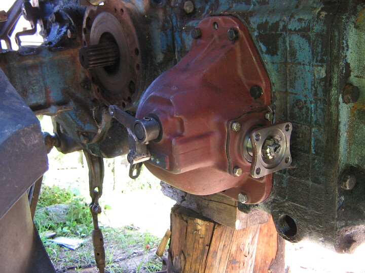

Mainimisväärsetest asjadest peaks veel hoiatava näitena ära mainima poest ostetud esisilla väljavõtte, mis ilmselt poleks toiminud kuigi kaua kui lahti poleks võtnud ja praaki parandanud.
Nimelt olid automaatse veo rullidele pealesuruvad vedrud ja tiftid pisut avadest jämedamad ja pooled neist olid kinni mis kinni ja kinni olid just esimese augurea tiftid.
Ilmselt siis neid puuriv puur oli pisut peenem kui vaja.
Selle tulemusena suruti rulle viltu ja need oleks haakunud ainult ühe poolega ja ilmselt kas mitte vedanud või purunenud.
Teine potentsiaalne probleem oli, et need rõngad mis vedrusid pidid pesas hoidma ja olema istuga hammasratta peale pandud olid seal lõtkuga ja võrust tõstes lendasid vedrud laiali.
Kõiki üles ei leidnudki ja need said uued pandud.
Jutt siis sellest võrust pildil:
Et sellist asja ei juhtuks sai see kärniga vedru aukudesse kinni koputatud ja nüüd ta kindlasti plehku ei pane.
Muidugi oli võllil ka pikilõtk ja laagrid oleks võinud korpusesse tihedamalt sisse minna.
Esimese probleemi lahenduseks sai kardaani flantsil seest nuute 3mm lühemaks treitud ja siis tõmbas ta ka laagri kinni.
Teise probleemi vastu sai tarvitatud keermeliimi ja tulemus sai lõtkuvaba.
Lülitushooba tihendavast kummirõngast oli aga faasimata serv 1/3 ära lõiganud ja kindlasti oleks see lekkima hakanud.
Seal sai serv ära faasitud ja läks uue rõngaga kokku.
Siis sai see agregaat omale ka normaalse fiksaatori sest teatavasti on see aukudega vigur kabiinis kuid kabiin teatavasti liigub patjadel ning eriti sees ei püsi.
Nüüd püsib ta kindlasti selles asendis kuhu ta lülitatud on.
Siis paigaldamisel oli probleem, et seadetiftide augud eriti ei ühtinud kastiga ja kuna ta oli juba liimiga kokku pandud ja koos hammasrattaga oleks teda halb olnud freespinki sättida.
Saigi ta pandud ainult alumise tiftiga ja vaevalt ta kuhugi läheb ka nii.
Siis ühte nurka oli punase värvi alla jäänud arvestatav kogus vormi liiva, mis sai kasutatud tee täiteks. Rolleyes
Oleks kõike seda teadnud oleks selle asja ostmata jätnud ja vana jätnud, kuid kuna vanal 52 omal puudub kolmas asend kus esisild täiesti välja lülitatud on ja automaadiga rattad välja pööratuna tagurdades hakkavad esirattad libisema ja hästi ei keera.

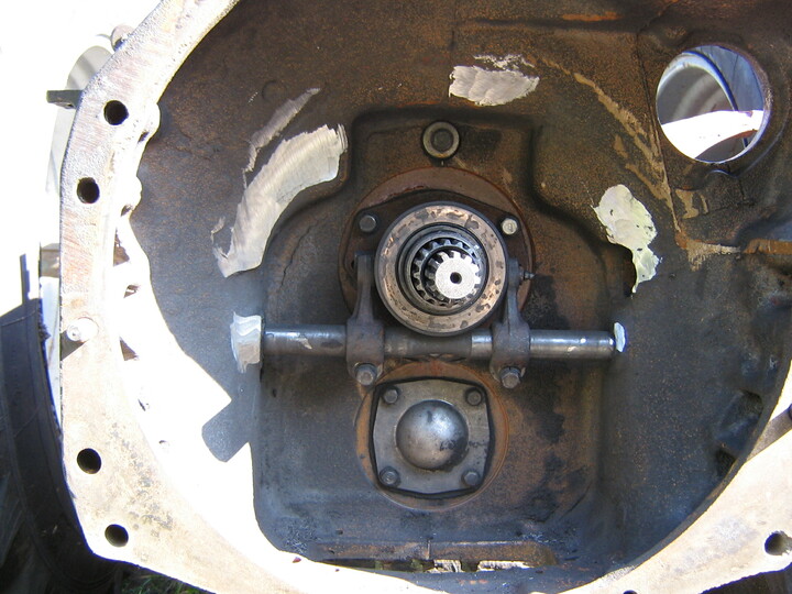

Poes täiesti vabalt müüdi sellist väljavõtet koos siduriga, millel võiks täna peatuda.
Nimelt poes ei olnud kohapeal muid variante kui vana tüüpi sidur ja uut tüüpi mõlemad väidetavalt valgevene omad.
Kaasaegset taldrikvedruga sidurit oleks saanud tellida, kuid tarneaega ei osanud keegi ütelda ja kuna 3 korda kallim kui tehase versioon sidurist siis jäi see tellimata.
Vana tüüpi sidurikorvil aga olid käpad eriti koledad ja keskmine nuutpuks silmaga nähtavalt kõver siis jäi üle uus tüüp, mida oli 2 eksemplari, millest üks sai kohe välja praagitud sest seal olid need plekist lehed mis surveplaati kinni hoiavad kõverad.
Teisel muid vigasid ei paistnud kui lahtised needid, mis nuutpuksi kinni hoiavad ja need said üle koputatud.

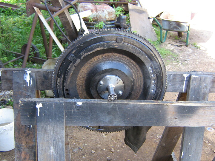

Edasi läks huvitavaks tasakaalustamisel sest kui hooratas oli peaaegu tasakaalus tahtes ehk 7-8 grammi auke puurida siis korvi hooratta külge keeramisel avanes selline pilt:
Seal küljes ripuvad padrunid 32, 30 ja 27...
Selle niimoodi kokku oleks pannud oleks asi kole olnud.
Sai talle niipalju auke puuritud kui võimalik oli ja no ei mahu rohkem kui pool sellest massist kuhugi ära.
Lõpuks sai pool raskust lihtsalt poltide ja mutritena ääre külge pandud ja tasakaalu ta sai kuid augud olid täis.
Sidurikettaga läks aga sedasi, et väidetavalt tehase ketas ja katted olid ka sel kõige korralikumad ning südamik terasest mitte malmist nagu teistel tundus olema.
Muidugi kodus neete vaadates oli keegi neile näpuga peale vajutanud et välja ei kukuks.
Need said üle needitud ja muid hädasid ei tundunud tal olevat.
Kokku pannes tuli veel üks üllatus välja:Nimelt selline sidurikorv ei mahu 50 sidurikojas ringi käima ja selleks pidi reguleerpoltide fiksaatoritel seibid alt võtma ja sidurikoda paari millimeetri jagu käiama kuid ära ta mahtus.
Proovikäivitusel oli aga tulemus seda vaeva väärt sest vibratsioon puudub.
Mootor sai ka uus koos Garreti  vilega pandud, kuid sellest mõni teinekord.
[Pilt: 0112244879f56ec.jpg]
[Pilt: 011224487163238.jpg]
Ilus pilt nõukaihalejatele.
Vat sellisest maailmast me tulemegi, kus valida oli utiili ja ümbertegemist vajava pooltoote vahel. Ilmselgelt on tänaseks alles jäänud just need isendid, mida on asjatundjate poolt oluliselt järgi aidatud (või mis on tehases juhtunud kogemata kvaliteetsetest tükkidest hoolikalt kokku panduna tänaseni kestma). Suvalistest tükidest kokku visatud asjad on ammu taaskasutuses...
Tubli töö ja eeskujulik kajastus.

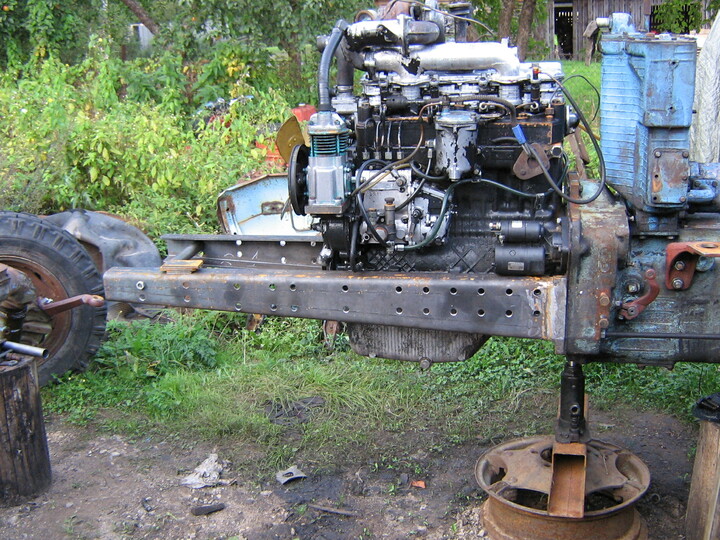

Tulles aga tagasi 52 juurde, siis sai ta omale uue mootori.
Mitte et vanal oleks midagi viga olnud vaid seal pole kompressorit kuid seda oleks vaja õhuga istme, jõuvõtuvõlli, difriluku ja käsipiduri jaoks.
Teoorias oleks sinna saanud panna uuema otsakaane kus kompressori koht kuid keegi ei osanud ütelda kas see sobib sinna ette või ei ja arvamused läksid lahku ning ehku peale ei hakanud kaant ostma.
Juhtus hoopis nõnda, et juhuse tahtel leidsin inimese, kel oli üle Zil tüüpi veoauto mis oli tehtud diisliga ja kuna Zili tehas ei saanud diiselmootori tootmisega hakkama ja nii nad panid sinna Minski mootoritehase (MMZ) selleaegse saavutuse.
Belarusi mootorist on tal niipalju erinevust, et seal on rihmaga kompressor et rohkem õhku saada, tugevamad klapivedrud sest käib ta pea 3000 pöördeni et autole kiirust anda ja et ta seda vedada jõuaks pandi sinna ka importturbo.
Kuna auto ise oli sõitnud 50 000 km ja mootor käis hästi ning oli hästi tasakaalus siis sinna sisse ei hakka praegu ronima.
Küll aga sai hooratas tasakaalu pandud sest kuigi ta oligi suurusjärk 10 grammiga tasakaalus sai siiski täpsemalt pandud.
Mootor ise aga selline:
See turbo põlv on isetehtud sest originaalosa oli malmist ja selle kinnikeeramisel läks ta katki.
Mootor saab omale tulevikus õlifiltri ja veega õlijahuti et vältida õliradika ehitamist mille kasutegur on kahtlane ja torustik läheb halvast kohast.
Kompressori peaks ka hammasrattaga veetava panema kui seal on vajalik hammasratas sees.
Kui pole siis jääb selline.
Igatahes kes tahab ehitada siis üle on D-50 mootor ja sidurikoda, millega saab Belarusi mootori panna veoauto peale.

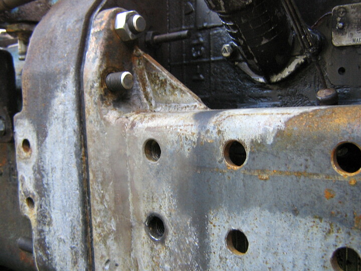

Kuna keegi küsis kuidas nina poolraamidega nõnda ära ühendada et ta poltidest ei liigu ja poldid kinni püsiks siis kui järele mõelda pole nad ühelgi metsatraktoril kinni püsinud ja siis tekkis idee, et mis oleks kui... nina olekski üks detail ja läheks poltidega sidurikoja külge.
Peale väikest mõttetööd ja joonestamist lõikasid ja painutasid tublid meistrid mulle kaks sellist detaili:
Kinnituse traktorile lõikasin maha vanadelt poolraamidelt ja läksid millimeetrise lõtkuga vahele ning keevitusega kinni.
Tehase keevitust parem ei kommenteeri, kuid sellisega praegu tööd ei saaks ja seega proovisin pisut paremini teha.
Kiitma peab tulemuse eest Telwini keevitust, mis on minu kasutada olnutest kõige parem ja lihtsam kasutada.
Pole tal mingeid menüüsid vaid 2 nuppu kust ühest keerad voolu ja teisest traati ning ülejäänud seaded on insenerid seda konstrueerides lahendanud ja saab keskenduda keevitamisele.
Kokku keevitamisel sai sätitud traktor loodi ja siis loodiga poolraamid paika nõnda, et nad olid tagasilla kaane pinnaga paralleelsed ja ka eest sama kõrgused mitte nagu originaalidel, kus parem oli 2 cm kõrgemal esiotsast.
Keevitamisel igatahes kõveraks ei läinud ja kõrguste vahe jäi 2mm piiridesse.
Selline on uus poolraam traktori küljes:
Ühtlasi kui juba tegemiseks läks sai teljevahe 15cm suuremaks ehk kahe augurea võrra sest olgem ausad, sõita on temaga ikka vastik kui teljevahe on nii väike käib kabiinis selline nokkimine et kohati hakkab tervisele.
Fiat näiteks on mõõtudelt muidu sama ja inimenegi sama kõrgel sees aga teljevahe pikem ja hoopis teine maailm.
Lisaks mahuvad ninasse lahedalt ära kõik kolm radikat, akud, õhupaagid ja ventilaator ei pea nii lähedalt mööda käima et veepumpa ei saa maha võtta.
Kõik muud augud poolraamil ühtivad algsega ja võimaldavad seega misiganes Belarusile tehtud asja külge panna.
Siis tulid esisilla kinnitused, millele said uued pronkspuksid sest originaalid nägid poes välja nagu oleks veetorust lõigatud ja lisaks oleks pidanud neid hõõritsema sest sõrmed ei läinud sisse.
Tänapäevaste puksidega aga on lihtne: lased augu mõõtu, võibolla 5 sajandikku jämedama kui pealt keevitama peab tõmbab selle kokku ja sõrm läheb kui võluväel sisse vabalt ja ilma lõtkuta.
Silla tappidega sai ka vihastada sest see et nad pehmed on oli teada aga sellest pole midagi kui puks ka pehme ja määrdenippel küljes ning seda kasutada.
Kehvem asi aga oli see, et nad olid karbi sees ja kuigi poes sai mikromeetriga mõõdetud ning mõõdud tundusid enamvähem olevat, ühel 2 sajandikku plussis teisel sajandik miinuses tuli kodus ikka välja, et kõike ei oska ette näha ja teised otsad olid 6 sajandikku peenemad. Sad
Oleks siis et sisemine ots peenem ja välimine jämedam siis selle porgandi lööks sisse ja olekski kogu käsitöö aga vastupidi...
Ei jäänudki siis muud üle kui lasin otsad koonusesse ja tegin ekspander puksid peale.
Kinni surub selle koostu see kahe poldiga plaat, mis originaalis peaks takistama tal silla pesas pöörduda ja siis keskmise poldiga, mis läheb sõrme sisse saab sõrme niimoodi välja koonuse peale tõmmata, et sellest sillakorpusest tuleb vesi välja. Wink
See sõrme lahendus koonustega on aga mu lemmiklahendus näiteks ekskavaatorinoole avade mis on kulunud lõtkuvabaks muutmisel.
Mis veel?
Veel said poolraami otsad omale tikkpoldid ja nüüd on lausa lust kokku panna ja keermed ei kulu.
Tikkpoldid aga on 10.9 keermelatist, kuhu lähevad otsa pikad jätkumutrid ja selline liide ei tohiks kunagi lahti tulla.
Ja pöörderaadius ka. Tasuta lõunaid pole olemas.
Samas igati eeskujulik Wärk. Cool Kas vasak raamitala sai numbrid ka peale?
Mind huvitab, palju lõpuks tunde tuleb.
Ning sügavalt teoorias huvitab, mis selle kabiini teenusena tegemise väljamüügihind tuleks?
#39
No kui TL100 hollandi teljevahet võrrelda russi omqga, siis russ on Tšaika selle kõrval... Mälu järgi ka a-la 100hj johnid olid selle arvelt metalli kokku hoidnud... Viimane kokkupuude oli 7a tagasi, täpset mudelit ei oska öelda. On olnud enda traktori puhul see lüke mõttes.. sel juhul võiks juba asja lahendada nii nagu 920.3 puhul on, radikas on mootorist kaugemal, veepumba otsas pikendus ja viskosidur.
#40
Ma selle pöörderaadiuse pärast eriti ei põe sest on ka pikemaid aparaate olemas ja pealegi ei näe vajadust temaga puude vahel muru niita.
Lumetõrjel ja niitmisel ning põllutöödel aga on pikemal teljevahel suur eelis.
Metsas pole ka suurt vahet sest nagunii piirab käru ära kui järsult keerata saab.
Suurte esiratastega traktoritel aga on teljevahe vähendamine sundkäik sest mootorit ei saa lihtsalt nii kitsast teha et rattaid saaks piisavalt pöörata ja siis ei jäägi muud üle kui teha teljevahe väiksemaks.
Mis aga selle kabiini hind võiks tulla sõltub väga paljudest asjadest.
Näiteks mis komplektsuses see on.
Kas on neli seina ja sisu teeb uus omanik või on armatuur, polster, tihendid, soojendus-konditsioneer sees.
Samuti viimistlusest.
Oma tahaks liivapritsist läbi ajada, kruntida epokrundiga, kõik keevitused ja nurgad kerehermeetikuga üle käia ja peale mingi veoauto raamivärvi lasta.
Esimesel juhul saaks odavamalt teha kui poolmäda ja kõvera akvaariumi eest küsitakse aga teisel juhul kipub 2000 kanti jääma sest pisiasjadega on palju tegemist ja kuna pole veel valmis siis ei julgegi välja hõigata.
Muidugi järgmine läheks juba lihtsamalt sest paljude koostude jaoks on šabloonid olemas ja mõndagi saaks lihtsamaks muuda.
Nina juurde tagasi tulles siis ma algul vaatasingi, et 920.3 on teljevahe pikem sest radika ja mootori vahel on palju ruumi ja tahtsingi juba seda ninaklotsi tellida aga koodi järgi oli sama mis vanadelgi ja lähemal uurimisel selguski, et radikas on ettepoole tõstetud tehes lihtsalt patjadele plekist kõrvad vahele ja sinna kus nina ära lõpeb on pandud vaheklots ja selle külge raskuste kandur.
Kapott on muidugi hea pikk ja sinna mahuks nii akud kui kondi radikas, cooler ja veeradikas lahedalt ära.
