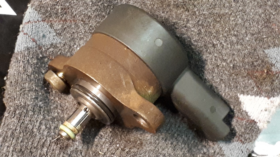

(27-10-2019, 22:58 PM)motamees Kirjutas:  ...Kõigepealt vahetasin ära kütuserõhu klapi - tühi töö...

Selline junn pumba küljes kontrollib ja reguleerib kütte survet mis läheb latti,lati andur /see mis teie vahetasite) suhtleb pumba anduriga.
Ma vahetasin ära klapi, mis survet reguleerib. Oleks ka vahetanud anduri (mis on latil), aga sinna ligipääs oli liiga halb ja ei näinud kontrollorgani vahetuse mõtet.
(29-10-2019, 10:42 AM)motamees Kirjutas:  Ma vahetasin ära klapi, mis survet reguleerib. Oleks ka vahetanud anduri (mis on latil), aga sinna ligipääs oli liiga halb ja ei näinud kontrollorgani vahetuse mõtet.
