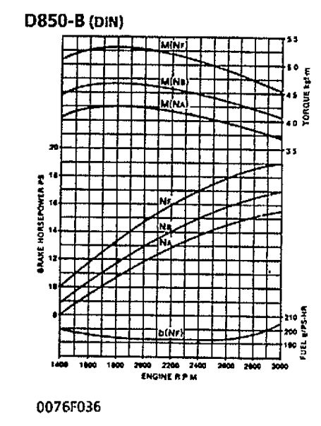

Mootori võimsuse pärast ka ei peaks väga põdema sest omatehtud tõstukile sai 12hj mootori taha pandud tandem kus esimene on grupp2 pump 12cc sõitmiseks ja seal taga grupp1 pump 4,8cc.
Sõidupumbaga üksi ei sure mootor ka tühikäigupööretest natuke kõrgema pöördega välja kuid hakkab koledasti väristama sest üks silinder ju ainult.
Kui aga tõstmise pumbale ka 200bar survet anda võtab mootorist pea kõik saadava jõu keskmistel pööretel,  kuid välja napilt ei sure.
Ehk siis diiselmootori otsas ja 170 bar survega võiks saada  hakkama suurima saadaoleva 2 seeria pumbaga.

Selle järgi võiks loota, et nii 40 Nm on kenasti saadaval ka 2 krpm peal. Ehk nii 10 kui 16 pumbad võiks täitsa jõukohased olla. Mina endale tehes paneks otse VV külge elastse siduriga.

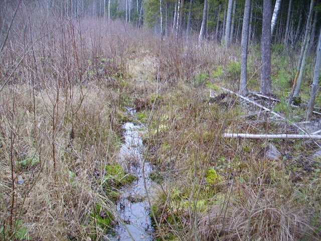

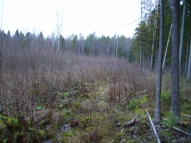

Käisin täna ja tegin puhastada vajavatest kraavidest mõned pildid.
Piirikraav, kus vesi enam ei liigu. Vasakul pool metsärikate suure rutuga maha võetud mets, mis areneb omasoodu.
Veel mõned näited, kus juba labidaga puhastatud. Pole vist eriti näha, aga kraavi ääres vall, kus lehed peale langenud. No okei, päevakese kaevab ära. Aga siis juba ihu valu täis ja no ämbliku joistick nuppe sõrmedega liigutada ikka lihtsam. Kui on ka mõni suurem juur, siis kirvega ei ole probleemiks see katki lüüa.
Viimaks on ka selliseid kohti omajagu. Suure tehnikaga peaks lagedaks tegema. Ämblikuga aga mahub läbi.
Rendist võiks võtta mingi väiksema roomiku. Aga ega selle tööjõudluse vahe enam mäekõrgune ei ole, võrreldes selle soomlaste kaeveseadmega.
Seega usun, et see ämbliku ehitamiseks kuluv raha, koos muude vajaminevate ülalpool loetud töödega tuleb kokkuvõttes ikka rentimisest kavalam.
