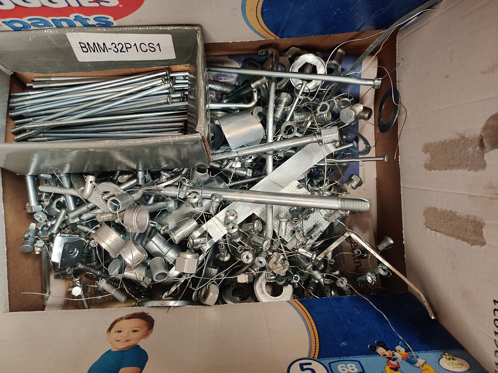

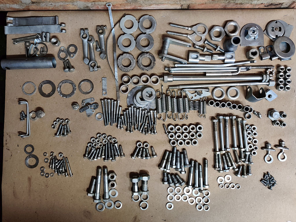

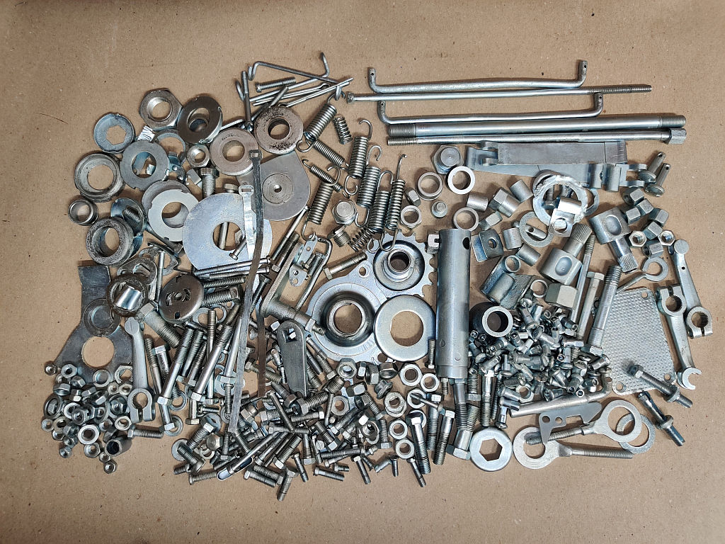

Täna sain kätte ka kastitäie tsinkimisse saadetud detaile.
Eks sinna sai ka muud, mitte selle rattaga seonduvat, aga pärast kontrollsorteerimist tundub, et kaduma pole kas läinud midagi või siis mõni detail, mida ei osanud otsida  Smile
Kusjuures varaemast temaatikast läbikäinud kodarate tsinkimisest. Sel korral istuvad niplid üsna kenasti kodarate otsa, ei saa miskit kurta. Leidsin ka oma võrri projekti aegadest ühe pundi kodaraid, mis sai lastud ära tsinkida nii, et niplid olid kodarate otsas. Fotol on näha, et see ei ole hea mõte.

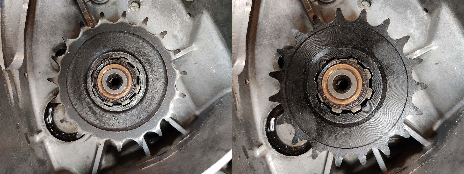

Samas jälle pettusin täiesti uues veoketi hammasratta täpsuses/kvaliteedis.
No paned uue ketiratta nuutide otsa ja lõtkub igas suunas...pluss veel see häda, et võlli nuutide otsa istub ta oma viimaste servakestega, ehk ei tea kaua kulub, et ta üle nuutide jooksma hakkab...läks vana ketiratas tagasi.

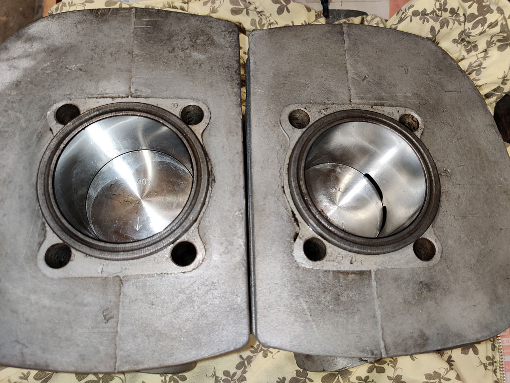

Läks nende silindrite puurimisega aega, mis ta läks, aga täna ma nad kätte sain. Esmane emotsioon oli seekord vale, mis tekitas tunde, et no sinna kohta tagasi ma enam ei lähe. Aga töö kiidab ikkagi tegijat, sest nii korralikku puurimist polegi ma näinud veel. Ikka kipub peeneid jutikesi ja töötlemisi jälgi olema näha, aga selle töö tulemus oli küll peegelsile pind ja hea koost. Kolvid said ka kiita, kuna muidu pidid olema need vene vigurid alt seelikust laiemad, aga need isendid olid üleni mõõdus ja ei vajanud järele aitamist.
Ja kuna jõuluaeg on ka lähenemas, sai lae alust juba mitmendat korda proovitud kaunistada. Tundub, et lõpliku ja rahuldust pakkuva tulemuse jaoks kulub veel paar korda. Üks võõras ookeanisinine element sattus ka pildile, kuna IŽ-56-e värskelt värvitud summutitest üks sai õnnetult tagant selja ilmselgelt inimliku hooletuse tõttu sellise obaduse, et läheb ka uuele ringile.

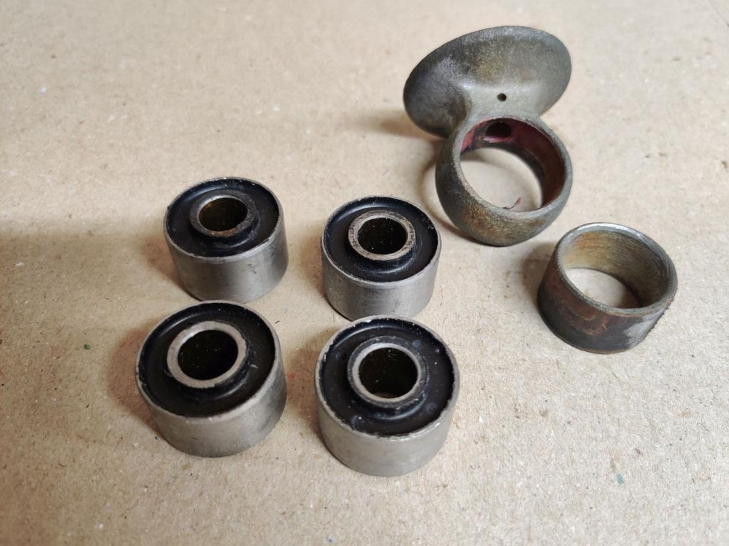

Selle aparaadi tegemise ajal jäi silma, et leidub ka poes uuena amordipukse. 56-le tegin need ise, aga need nüüdsed tunduvad ka väga korrektsed ja täpsed, ehk pressides läksid kenasti paraja istuga sisse.
Vaatan seda paarissilindri pilti ja ilmselge trivooga lõi üles. Kolvi nool näitab sul vist ettepoole. Uuri kirjandusest, jupiteril vist pidi näitama hoopis karba poole. Kõige kindlam on, kui uurid hoopis rõngaluku teekonda, et üle akna ei käiks.
(09-11-2019, 00:14 AM)motamees Kirjutas:  Vaatan seda paarissilindri pilti ja ilmselge trivooga lõi üles. Kolvi nool näitab sul vist ettepoole. Uuri kirjandusest, jupiteril vist pidi näitama hoopis karba poole. Kõige kindlam on, kui uurid hoopis rõngaluku teekonda, et üle akna ei käiks.
Tänud tähelepaneku eest, õnneks need silindrid on veel laua peal ja pole mootori külge jõudnud. Kolvid on seal lihtsalt kuidagi sees ja seda tean jah, et rõnga tihvt ei tohiks üle akna käia. Aga kui ma ei eksi, siis olid mootoris vanad kolvid nooled ettepoole. Selle saan huvi pärast isegi välja veel selgitada.

(08-11-2019, 23:48 PM)praud Kirjutas:  Läks nende silindrite puurimisega aega, mis ta läks, aga täna ma nad kätte sain. Esmane emotsioon oli seekord vale, mis tekitas tunde, et no sinna kohta tagasi ma enam ei lähe. Aga töö kiidab ikkagi tegijat, sest nii korralikku puurimist polegi ma näinud veel. Ikka kipub peeneid jutikesi ja töötlemisi jälgi olema näha, aga selle töö tulemus oli küll peegelsile pind ja hea koost...
See peegelsile pind tundub mulle natukene kahtlane.
Niipalju kui (4 taktiliste) automootorile uute rõngaste paigaldamisega olen kokku puutunud, siis hoonimisjäljed silindris on vajalikud uute rõngaste sissetöötamiseks. Kui silindri tööpind on peegelsile, siis on vaja silinder üle hoonida kuna muidu väidetavalt töötaksid uued rõngad sisse terve igaviku.
Kas see ka 2 taktiliste mootorite puhul niimoodi on ei julge muidugi 100% väita. Samas hetkel kui mootor veel laiali poleks mingit probleemi silindrid vajaduse korral üle hoonida.
Kindlasti sõidab see mootor ka ilma hoonimata silindritega väga hästi kuna veneajal "kodus põlveotsas" rõngaid vahetades ei hooninud üldjuhul keegi mingeid silindreid üle ja kõik sõitsid. Samas vaatan, et käesoleva masina puhul on kvaliteet hoopis teisest klassist võrreldes traditsioonilise "kirve meetodil" vene tsikli remondiga.
Igaljuhul edu!
#57
Mul tekkis ka iseendale küsimus hooni kohta. Neljataktilisel on see vajalik. Sugugi mitte rõngaste sissetöötamise jaoks, vaid õlituseks. Hooni soontesse jääb alati veidi õli, mis üles-alla tormavat kolvirõngast ja kolvi keha vastupuutuvat osa määrib. Kahetaktilise eripäradega ei ole kursis, aga loogika järgi oleks hooni justkui ikkagi tarvis. Kui keegi on teemaga paremini kursis, võiks kommenteerida.
PS. korrektne hoon ei ole suvaliste kriipsude rägastik. Tähtis on soone sügavus, selle tipu nurk ja soonte omavahelise lõikumise nurk. Kõik metall, mis soonte valmistamisel nn. kraavi kaldale hunnikusse jääb, peab olema eemaldatud, ehk siis on ainult sooned, mitte mäed.

Hoonimine ju põhimõtteliselt ringiratast luiskamine.Mis nurkadest ja omavahelistest lõikumistest jutt käib. Rolleyes
Omal ajal sai hoonitud tavalise drelliga .Töötas küll.
#59
Peegelsile silinder on üldiselt laisa või kitsi meistrimehe tunnus. Puuritakse silinder kohe võimalikult täpsesse mõõtu, et hiljem ei peaks mitmeid kordi hoonima ja mõõtma. Sõltumata õli silindri seinale sattumise viisist on neid ristuva mustriga soonekesi sinna õlituseks (õli püsimiseks) vaja. Minu jaoks näeb hästi remonditud silinder selline välja nagu sel pildil:

Illimar pajatas :
Pigem ülihoolika ;sest hoonimine ei ole poleerimine. Sad
PS. 2 taktilisel õli ju kütuses ,saab mõlemalt poolt iga taktiga.Ehk nii.
