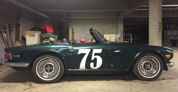

Et asi päris pildituks ei jääks, panen siia ka ühe pildi asjade müügieelsest seisust. Praeguseks ei ole diagnoosimisele lisaks suurt miskit muutunud. Järgmises postituses räägime sellest, mida väljastpoolt näha ei ole - ehk siis elektrist.
Väga ilus auto, aga need rattad on nagu natuke suured.
Kas originaalis ongi nii ?

Tänan - on ilus jah Smile. Tööd on, aga saab veel ilusam. Ennekõike saab aga autona parem. Mul ei ole mitte mingit soovi sellest sõidukist mingit musta numbriga muuseumieksemplari toota. Neid on tehtud pea 100 000 ning umbes 90% neist müüdi Ameerikasse, kust seegi auto Eestisse toodud on. Seega pole tegemist miskit sorti haruldusega ning ajalugu annab mulle vabalt andeks, kui ma selle sõiduki algupära paremate sõidu- ja kasutusomaduste nimel pisut ohverdan.
Rehvimõõt, mis praegu all, on kuidagi veider jah - lai ja kõrge, 215/70R15. See mõõt sinna alla kindlasti pikas vaates ei jää, õige mõõt peaks olema midagi umbes 185 kandis. Kõige tõenäolisemalt vahetuvad ka veljed 8 kodaraga Minilite-stiilis valuvelgede vastu. Need peaksid Minide alt paljudele tuttavad ette tulema ning on ajastutruud.
Kuniks koopasse ei käi, on tegemist ju igati toreda mõõduga - visuaalselt täidab koopa kenasti ära ja ilmselt on ka kurvides parem, kui õnnetu 185.
(14-12-2019, 22:20 PM)DevilDeVille Kirjutas:  Kuniks koopasse ei käi, on tegemist ju igati toreda mõõduga - visuaalselt täidab koopa kenasti ära ja ilmselt on ka kurvides parem, kui õnnetu 185.
Nonoh, eks see kenadus lohakalt pilti vaadates ikka bigfooti meenutab ju Sad
Ilmselt on tõde kuskil vahepeal. Veljed, mis all, see on momeelest tüüpiline meerikamaa tuuning, muud midagi.

Minusugusele ongi sümpaatne just see efekt, nagu oleks tegemist multifilmiautoga, et natuke utreeritud võinii Wink

Ma olen väga vana foorumi-inimene - lihtsalt mitte selles foorumis Smile. Seega on mind ka ära ehmatada keeruline. Antiikse konto aktiveerimise põhjustas foorumi temaatikaga haakuva auto soetamine. Aspelund togis natuke tagant ka - meil on peres rohkem kui üks vana auto ning ta on mõnega neist natuke rohkem kursis olnud ja nõu andnud. Me oleme vanad tuttavad.
Aga rattad on sel autol täiesti originaalid - plekkveljed kroomitud ilurõngastega. Selline ongi TR6 originaalvelg. Auto saab millaski pisut madalama vedrustuse ning mõned muud vedrustuse muudatused. Need on juba kastides oma aega ootamas. Küll siis tuleb ka postitus Smile

Velg on õige ja auto on kena, oled õigel teel Smile
See suure rehvi tunne on sellele mudelile omane. Ka originaal rehv on justkui numbri võrra suur, tulenevalt auto väiksusest. Originaal mõõt on 185/75R15 aga praktikas kasutatakse 205/70R15. Korras veermikuga on see auto mega hea ja täpse juhitavusega, eks see kõrgem rehv ta muidugi vähe vedelamaks teeb. Ma ei tea kas ta on overdraiviga või ilma, aga kui ilma, siis tihti pannakse suurem rehv alla, et maanteel pöörded madalamad hoida.
Kui US ja A-st toodud, siis eeldan, et ilma pritsungita, topelt karpad ? Pista paar pilti.

(15-12-2019, 00:36 AM)spitfire Kirjutas:  Velg on õige ja auto on kena, oled õigel teel Smile
Jah, auto on pritsungita, topeltkarpadega, kuid kaasas on nii originaalkarpad kui Weberid. Käigukast on ilma overdrive'ita ning see võib kõrge profiiliga rehvi kasutamist selgitada küll. Minu und ei riku mõte käigukasti asendamisest viiekäigulisega, kuid see ei ole kindlasti selle talve teema. Ma ei välista ka elektroonilise pritse lisamist sellele autole, kui karburaatoritega jändamine ära peaks tüütama. See saab olema auto, millega sõidetakse, ja palju.
