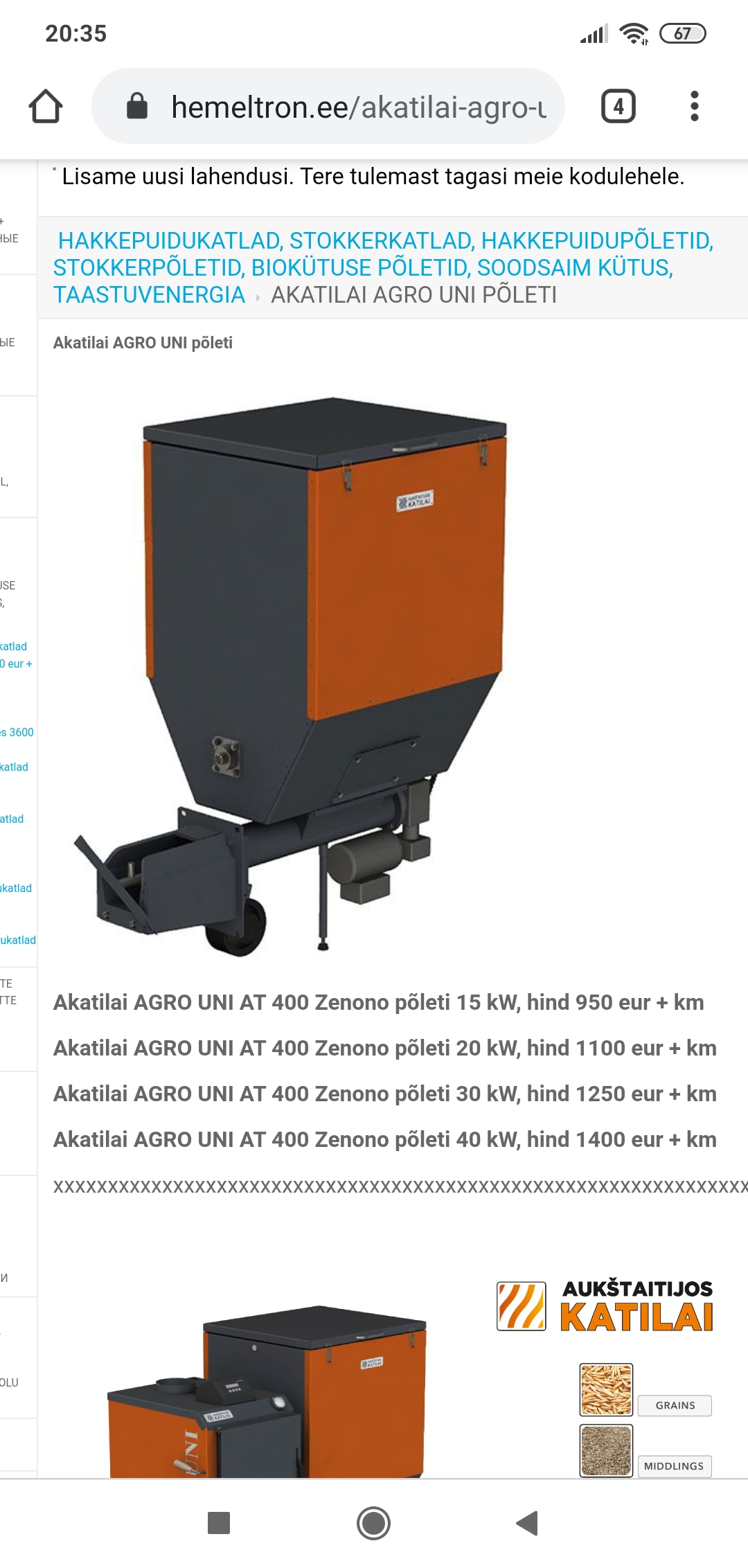

    Kas kellelgi on kogemusi sellise põletiga?
https://www.hemeltron.ee/akatilai-agro-uni-poleti
Hind tundub üpris soodne võrreldes Rapla omaga.
uurisin seda ja ainus asi mkis teada sain on max hakke suurus 30mm,kõik muu on suur saladus Sad kodulehel ka igasugune info puudub kahjuks ja isegi juutuubis polnud midagi.

seal lingil hakke põletit polegi,hakke põletil peab olema üleval teine võll mis segab haket,ilma ei tööta,ka leedukal on päris mitu erinevat punkri kuju ja hakke oma erinev .ma nagu ei saa aru milleks tig lõppeb põletist väljas ja roop otsas?sellisel teol peab jah matrejal spets roostevaba olema.põleti põhjal ju õhuavad kust õhk puhuv tuha ja põlemisjäägid lendu ja lendavad põletist minema katla põhja.köetava materjali jämeduse määrab teo samm ja läbimõõt ja ka etteveo kolu jämedus.lisaks on ka  suur vahe kas mootor on 380v või 220v,viimane oluliselt lahjem sama võimsuse juures.

mind hakkas leedu põleti erutama kuna reklaam lubab automaatikat mida tegelikult siiski pole.ülemise võlli kopeerin kah maha ja mul olemas isegi iz ketirattad ja ka mingi jupp ketti.leedukad ka puuse pannud teo sammuga ja kuna see nii väike siis kaotavad hulga ostjaid,lubavad hakke põletit,aga tegelikult suudab saepuru ainult süüa.
