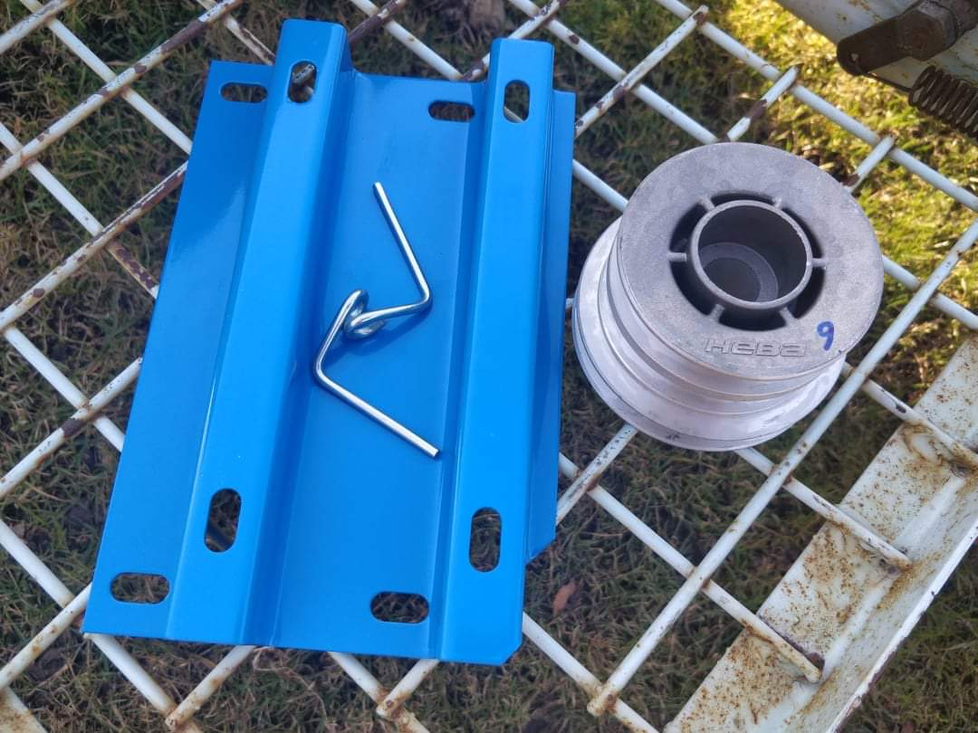

Täna võtsin MB-1 mootori vahetuse käsile. Kuna mulle meeldivad "bolt-on" lahendused, siis tellisin Lätlaste lehelt mootori aluse ja 20mm avaga rihmaseibi.
Postikulu jälle vaid 3€ ning asi kohal 2 päevaga. Rihmakate veel vaja veel külge panna, selleks vaja mootori poolne jalg leiutada.

(26-03-2020, 15:38 PM)Romka Kirjutas:  Täna võtsin MB-1 mootori vahetuse käsile. Kuna mulle meeldivad "bolt-on" lahendused, siis tellisin Lätlaste lehelt mootori aluse ja 20mm avaga rihmaseibi.

ma ei suuda lätlaste lehe pealt seda ühendusplaati leida - kas saaksid mind suunata?
Varuosade lehe lõpus on teiste hulgas MB2 varuosade kataloog pdf kujul, sealt saad varuosakoodi. Saadad siis neile emaili. Kõige lihtsam ongi kohe saata tellimuse email, kuhu paned oma varuosakoodid ritta, oma Omniva pakiautomaadi andmed ja nad siis saadavad arve. Ei kulu liigset aega hinnapäringu peale, jupid seal nagunii maru odavad ja saatekulu vaid 3€
Selle mootori aluse kood on muidu 005.47.0055-01 ja maksis 15€
