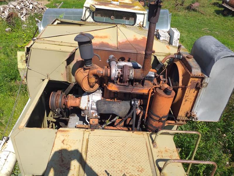

Pildilolev Niva mootor on vanem mudel, sest pole vahejahutit. Uuematel Nivadel ja kõikidel Jenisseidel on peal smd 21, mis on vahejahutiga ja 140 HJ.
Selline peaks sobima hästi, sest Jenissei on 5 meetrise heedri, kahe peksutrumli ,purusti ja 4,2 m3 punkriga.

Tänan info eest. Täitsa huvitav plaan. Oskad sa kommenteerida, kas see osa, mis on mootorilt jõu ülekandmiseks kombainile, on ka Niva osa või mõni muu aretus? Endal Niva kokkupuude viimane vast umbes aastast 1995...

(30-01-2020, 12:33 PM)saarrand Kirjutas:  Tänan info eest. Täitsa huvitav plaan. Oskad sa kommenteerida, kas see osa, mis on mootorilt jõu ülekandmiseks kombainile, on ka Niva osa või mõni muu aretus? Endal Niva kokkupuude viimane vast umbes aastast 1995...
See pildil on ja originaal sidurikoda koos pikendiga. Rihmaseib on originaalis nelja soonega(mootoripoolne) ja lisaks teine seib purusti tarbeks(purustiga masinaid oli väga vähe ja need ratsiti hiljem kinnituspoltide alla ise) Hüdroveoga Jenisseil on see pikendi lühem ja mootor on nihutatud enam masina keskele, sest mootori teises otsas radikate all on veomootori pump.
Lisaks on erinevus sidurikodades sõltuvalt kas on starteri või käivitusmootoriga variant. Kõik jupid on vahetatavad. Midagi aretama ei pea.

Kui sa teraselt vaatad seda mootori pilti, siis ümara hüdropaagi kõrval on kaks pumpa täitsa olemas. Ikka hambumises ja puha!
