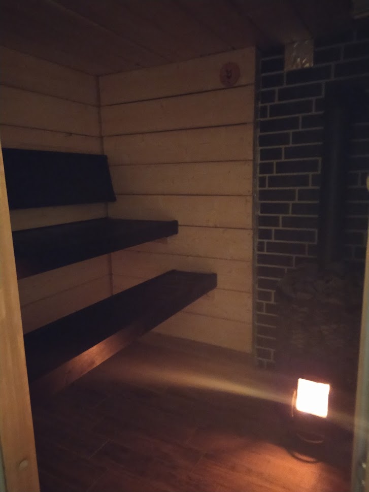

minu kaks sauna:
- seinas ja laes lakk (kahes kihis kerge karestusega vahepeal)
- lavakarkassil õli
- lavalaudisel must peits + õli. Seda uuendan paari aasta tagant
ca kuu aja pärast valmis saav kolmas saun tuleb samal viisil.

[Pilt: 112121212.jpg]
