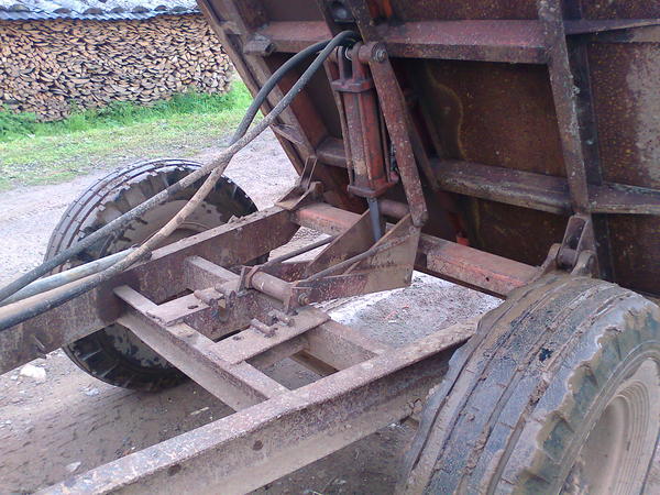

Sain pildi ka venest. Päris huvitav lahendus. Kuid tundub, et põksi kastile pole nii julma konstruktsiooni  vaja. Seal saab ka sillatalast lükates kasti püsti.

tahaks kasti võimalikult madalale rataste vahele uputada. Segama jääb asjaolu, et kommejant peab ka kallutama. Milliseid variante silindri paigaldamiseks on välja pakkuda? Venemaalt jai silma järgmine  lahendus. Teine lahendus oleks üks pikk silinder kasti alla sest ega midagi ülirasket sellega vedama ei hakata.

Kallutusmehanismi mille pildi üles panin prakeerisin välja. Saab asja lihtsamalt lahendatud kuna koormad pole teab mis rasked.
Esialgne visand on koopia vene lehelt nähtud pildist.

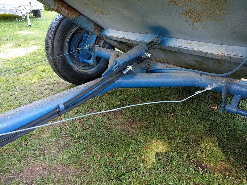

Kärust siis. T16 kasti panin käruks ka  rataste vahele. Esiotsa kasti külge tagurpidi L kujuline kronsteini. Ja sellelt alla tiislini T 150k järelkäru kaheastmeline hüdrosilinder(neid sel 4 tk võtta). Ei mäleta, miks tagurpidi panin. Vist vee tihendile kogunemise  ja õhu sissetõmbe pärast koorma hoogsa mahajooksmise ajal. Poortide laialivajumise vastu sai RS 09 kabiinikaar taha kastiotsa kinnitatud.

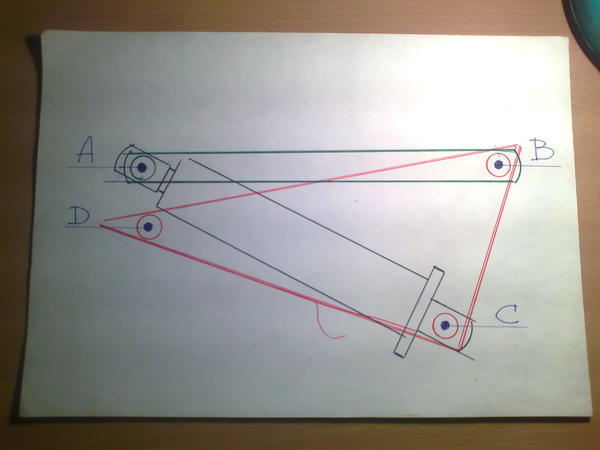

Soomest toodud haagis. Haagise esiosas püstine hüdrosilinder mille varre otsas plokiratas. Üle selle tross: üks ots veokasti alumises ääres, teine haagise raami küljes.

Plokirattaga kallutus on lihtne viis silindri pikkuse kahekordistamiseks, aga paha on silindri vardana töötamine nõtkele samuti kahekordse koormusega.

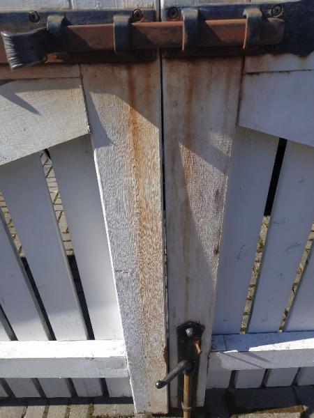

Kas ja kuidas on võimalik olemasoleva riivi liikuvad ja omavahel hõõrduvad osad mustaks saada nii, et nad mustaks jääksidki ja ülevärvitud väravat enam roosteseks ei määriks?
Uus riiv ei ole kahjuks valikutes.
EDIT: ostaks teenust, ise ei teeks.
