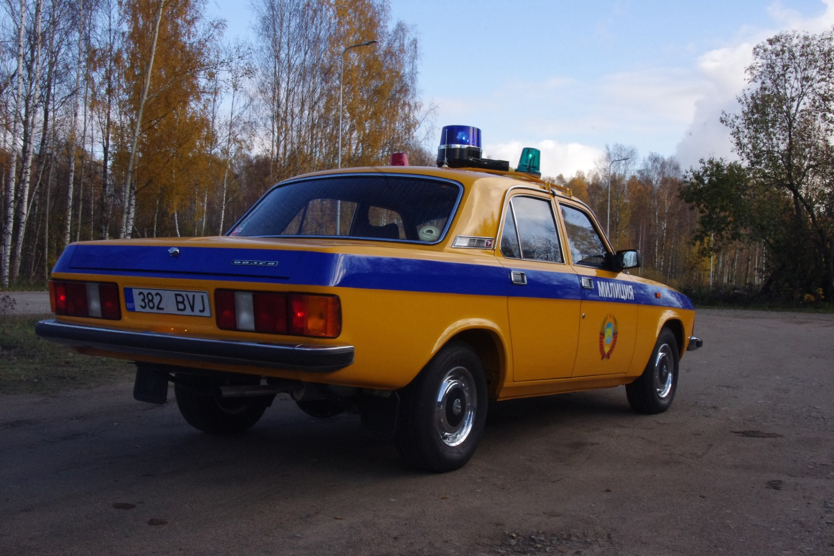

Näide elust enesest ja täitsa samast rajoonist kui teemaalune auto:
http://www.lounaleht.ee/index.php?page=1&id=1518
[Pilt: 1148548798153569.jpg]
Ma kujutan ette, et kui vilkureid kinni katta, ei tohiks midagi ütlemist olla. See on ju sama teema nagu kunagi oli veoautodega- kui auto hooldussõidukina registreeritud ei olnud, ei tohtinud ka oranži vilkurit olla. Mul isal oli kunagi oranži vilkuriga ning see oli ka kinni mäkaiverdatud ja sobis.

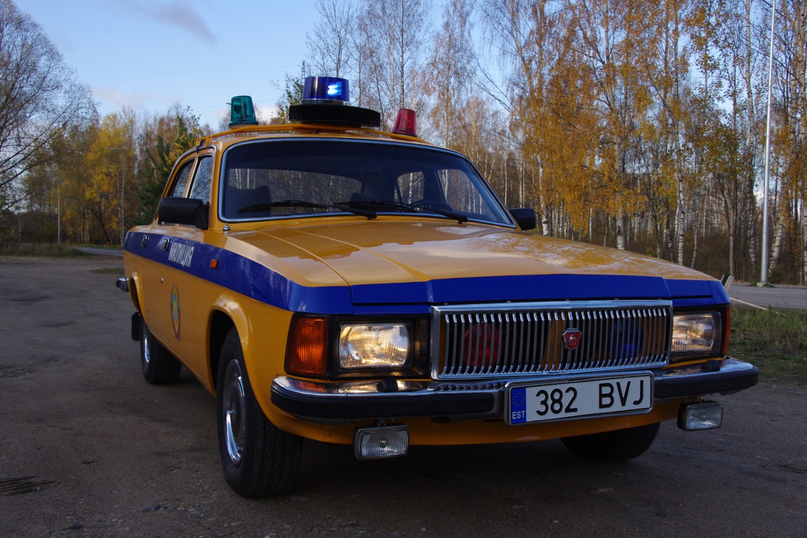

(06-08-2020, 15:29 PM)Formika Kirjutas:  Tõenäoliselt tuleb auto ajutiselt registristrist kustutada, jääb järgmised 5 a. ootele, et aastal 2025, 35 aastasena astuda musta numbri komisjoni ette.
Kui algul oli jutt, et must number pole teema, vaid on vaja kgb autode kollektsiooni kollast autot sinise triibuga, siis nüüd paistab, et kurss on teine. See on hästi tehtud auto, aga detailidesse ei ole piisavalt süüvitud. Selle aja peale (siis 2025) võiks leiduda mõni usutav referents, et selline auto üldse kunagi on eksisteerinud. Pean silmas vastuolu auto sünniaasta 07/1990 ja selle välimuse vahel.
Ega musta numbri komisjon ka vene mendi autode spetsialistid ei ole (mis on muide paras pähkel), aga toon välja vastuolud mis piltide vaatlusel silma torkavad:
1. Värv. On teada, et umbes 1985 alates tehasest kollaseid mendi autosi enam ei tulnud. Aga jah, kollane-sinine gost  ikkagi veel kehtis. 85+ ajastu fotodel on näha, et Gorba korteeži GAI saateautod on valge-sinised. Ka korteeži mersud, mis enne olid sini-kollased on 85+ aastal juba saanud uue värvi: valge-sinised.
2. reelingud katusel on küsitavad. Reelingud kadusid peale 1980. Potsikud kinnitati otse katusele. Kui see oli tehase GAI auto, siis sellel peaksid olema katuses jäljed operatiivtehnika kinnitustest.
3. Taga pagassil puudub ring milles kiri GAI, samuti puubub pagassi sinisel triibul kiri militsija.
4. Militsija kirja šrift uksel on vale, ilmselt ka tähe suurus. Kõige kergem on eristada "L" tähe järgi.
5. no ja siis iile täpiks siin juba palju räägitud fantaasia vapp. Vale suurus, vale kujutis.
Ei ole ühtegi kinnitust, et  selline 3102 seeria GAI "eskortnikutel" oli. Formika ise on kusagil kirjutanud, et ta ei tea ühtegi 3102-te mendi värvides, ilmselt siia ongi koer maetud. See võibki olla esimene.
Juu tuubis nimetatakse seda juba lausa Gorba enda saateautoks. Pole paha. Kes vene keelt loeb, siis tasub vaadata selle juutuubi video all olevaid kommentaare..
Formika on kriitika peale tavaliselt vastanud, et igaüks teeb endale sellise nagu talle meeldib, või maksab arve. No eks ta nii ongi. Sellise raha eest sai sellise asja. Täna ei ole moskva sisemin. ehk miilitsa muuseumis mitte ühtegi täielikult õige värviskeemiga miilitsa autot, tüüpiline vene värk. Erinevad ajastud on kokku miksitud ja/või ei vasta värvi-skeem auto sünniaastale. Selle loo peategelane oleks võinud vabalt olla esimene. Seda hakatakse ilma igasugu kahtluseta kopima ja esitatakse järjekordse referentsina originaali pähe. Võimalik, et Formika garaaž on täna maailma suurim kgb autode kollektsioon, siis siit igaüksteebendalesellisenaguisetahab suhtumist ei ootaks. Siin on latt ikka kõrgemal.

njah, kahju et Formika sellistest ühest küljest vähest vaeva nõudvatest ja teiselt poolt silmatorkavatest detailidest meelega mööda läks aga videol on selline hää kokkuvõttev kommentaar ka
Tsitaat:Как приятно видеть испорченную ментовскую машину , во все времена
Ma jällegi olen kindel, et kolla-sinine on kergemini/kallimalt realiseeritav kui valge-sinine.
Ja arvan, et see auto ei ole valminud hetkeemotsiooni ajel aga konkreetset turgu silmas pidades.
Minule isiklikult tekitab kolla-sinine skeem rohkem erinevat emotsiooni kui valge-sinine.
Kiri vapil ja kujundus... kes seda tähele pani või vahtis kui jalgadele valu tuli anda....

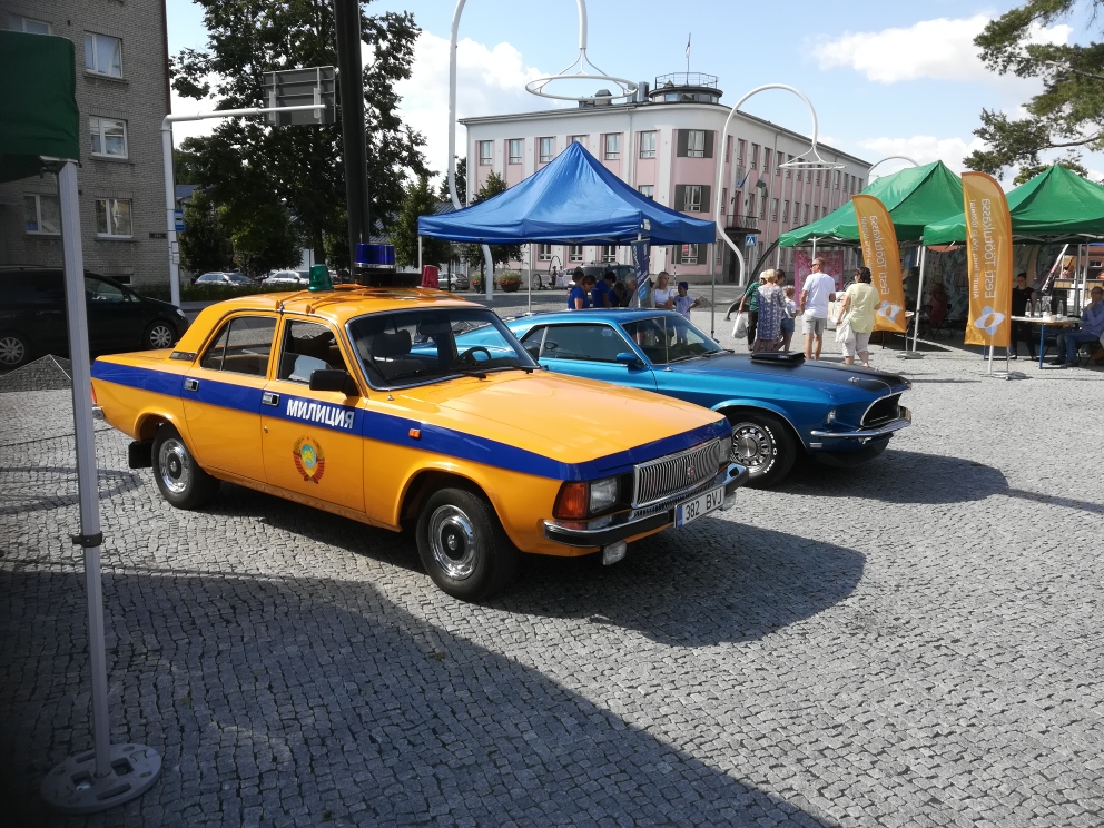

Kolm päeva olen 31013-ne karburaatoriga mässanud. Võtsin appi Võru kõige kõvema karbussi venna Kalju, kes siin kõigi võistlus Bagide mootorid on välja timminud. Lõpuks saime enam vähem mootori normaalselt käima aga siis hakkas üle ajama - nõelad ei pea. Sai uued nõelad. Hääl kohe teine. Proovisõidul juba täielik loom. Täna läksin siis Võru linnapäevadele, huvilisi hulga ja üks onu tahtis möiratust ka kuulda aga tsoss. Karbuss ajas jälle üle. No ei meeldi see tänapäeva bensiin neile vanadele. Kuna olime Car Restauration promo stendi juures, siis sai noorsoole näidatud kui kiiresti karburaator maha käib ja reguleerimine tehtud. Muidugi oli nõel jälle kinni jäänud. Karbuss peale, auto käima ja minek. Sõidab sujuvalt, käike vahetab ideaalselt. Homme on Võru linna sünnipäev ja keskväljakul ka vanade autode kogunemine. Panema ka välja viis autot.
GAZ 21 E - aut. Volga II seeria
GAZ 13 Tshaika
GAZ 31013 miilits
BUICK Model 67 1932
Ford Mustang, värskelt valminud.
Kõigil kellel huvi, siis kohtumiseni kella 10.00 - 15.00 Võrus.

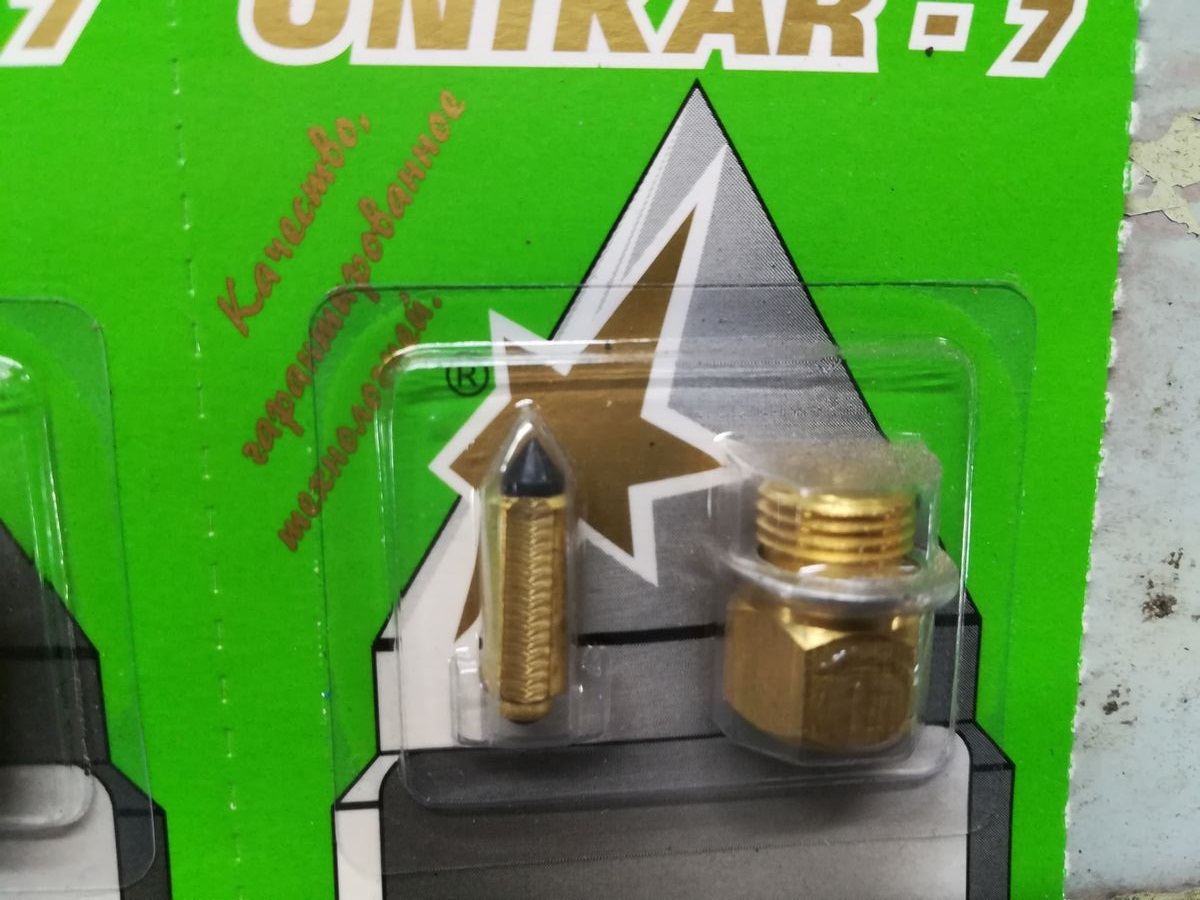

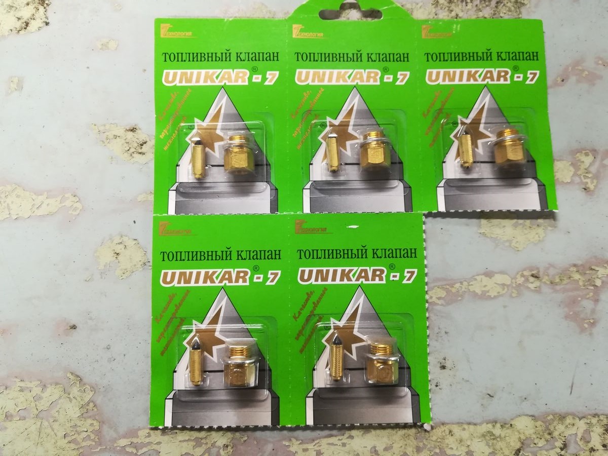

Mina kasutan juba aastaid Lada tüüpi ujukinõela, kuna vanad ja vana tüüpi uustoodang (plast või mis iganes ainest need miniatuursed seibid olid) tihendid sulasid lihtsalt ära. Unikar-7 on siiamaani kenasti vastu pidanud ja mingeid üleujutusi pole täheladanud.

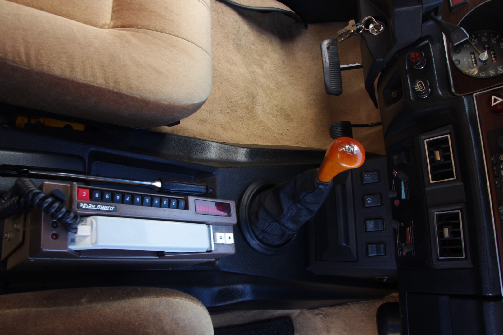

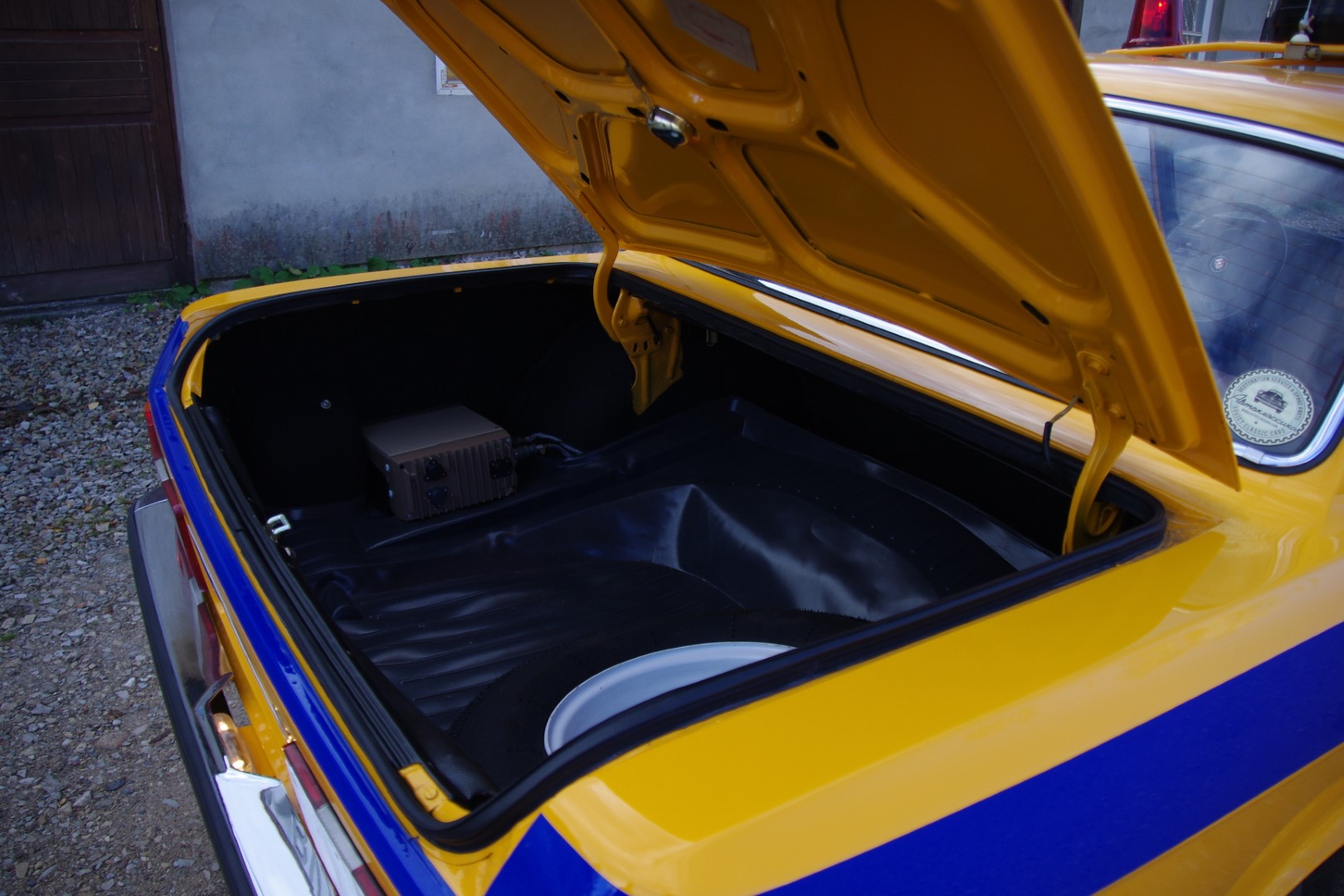

Aeg on kogu aeg käest jooksnud ja 31013 projekti lõpu pildid tegemata. Täna sai ilusat ilma kasutada ja see viga parandatud.
