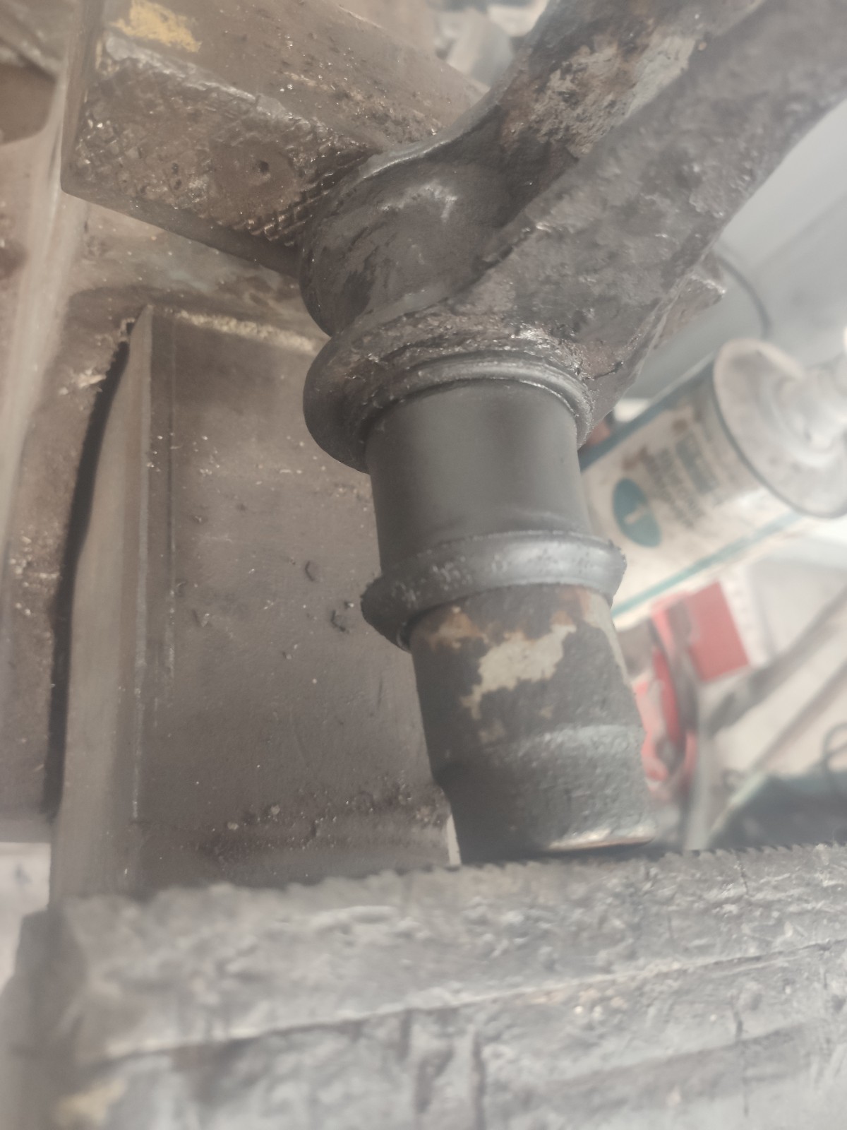

kuidas sellise õõtshoovapuksi õigesse kohta meelitab? Mulle tundub, et "jõuga" ei ole õige vastus...
Koostis väljast sisse: õõtshoob-kumm-metall-kumm-metall-polt
(01-10-2020, 21:04 PM)13piisab Kirjutas:  kuidas sellise õõtshoovapuksi õigesse kohta meelitab? Mulle tundub, et "jõuga" ei ole õige vastus...
Treial teeb koonuse läbi mille pressid sisse.

(01-10-2020, 21:12 PM)pat1 Kirjutas:  Treial teeb koonuse läbi mille pressid sisse.
Aitäh mu mõttesuunda kinnitamast.
Iga väikese asjaga muidugi treialit ei tüüta: leidus sobiva sisemõõduga vana rattalaager. Tuli õõtsa külge kinni täppida - muidu tõmbas koostu nurga alla.
...garaažinurka jopematisid juurde ei kogunenud ja tulem sai hea! Smile
Hädapärast kärab ka kilukarbiplekist vormistatud lehter, aga see tuleb poolel teel eemaldada.
On saanud ka korra laia veevoooliku klambriga asjatada.
