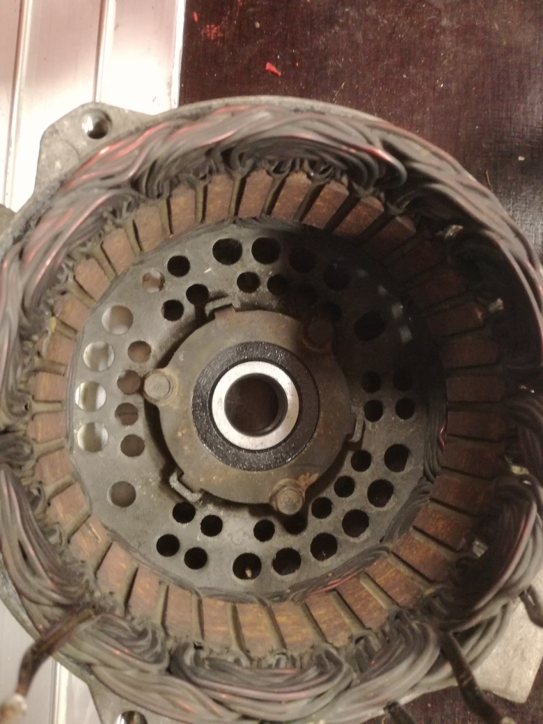

Mõtlesin eile, et genekas ka vaja lõpuks kokku panna, kõik sujus kenasti, asjad sobisid nagu tädile. Laagrite pesadest tuli ainult liimi jäägid eemaldada, uue läksid ilma keemiata, minu meelest piisavalt tihedalt.
Rõngastega oli ka lihtne, polnud toorest jõudu vaja, piisas kergest survest. Otsad ühendasin pehme joodisega, sest muid riistu terase ja vaselaadse materjali ühendamiseks pole. Veneaegne jootekolb aitas hädast välja.
Alaldiplokk pidi samuti jootmise üle elama. Lahtine värv lendas suruõhuga minema.
Seejärel tagumine kaas otsa ja siis rihmaseib ja siis oli jama majas. Ei liigu üht- ega teispidi. Tavaliselt jääb ikka midagi üle nii-öelda puhas kasu, seekord jäi puudu - seib rootori ja laagri vahelt, täiesti ära auranud.
Seega tuli eelnevaid protsetuure korrata kaks korda, alul vastupäeva ja seejärel jälle päripäeva, seekord koos seibiga. Homme selgub ehk tõde ka, kas sellel jamal oli mõtet või ei olnud, nimelt kontaktrõngad viskavad pisut, aga mis sa pisikese raha eest ikka tahad.
Katsetused tehtud. Piduritega olen rahul, veepump peab talvist vedelikku kinni. Genekas laadima ei hakanud, ilmselt on lihtsam aretada mõni töötav isend külge. Praegu ei saa proovida, sest harutasin natuke asja laiali, nimelt murdsin käiguhoovastikku kooshoidva poldi, sai ümber tehtud, praegu kokkuladumata.
Üks väheseid juhtumeid, kus Googel ei aidanud, tuli natuke kooliraha maksta ja sain generaatori laadima. Seega tasus laagrite, harjade ja rõngaste vahetus ära. Kooliraha all mõtlen teist genekat, mille romulast pika otsimise peale leidsin.

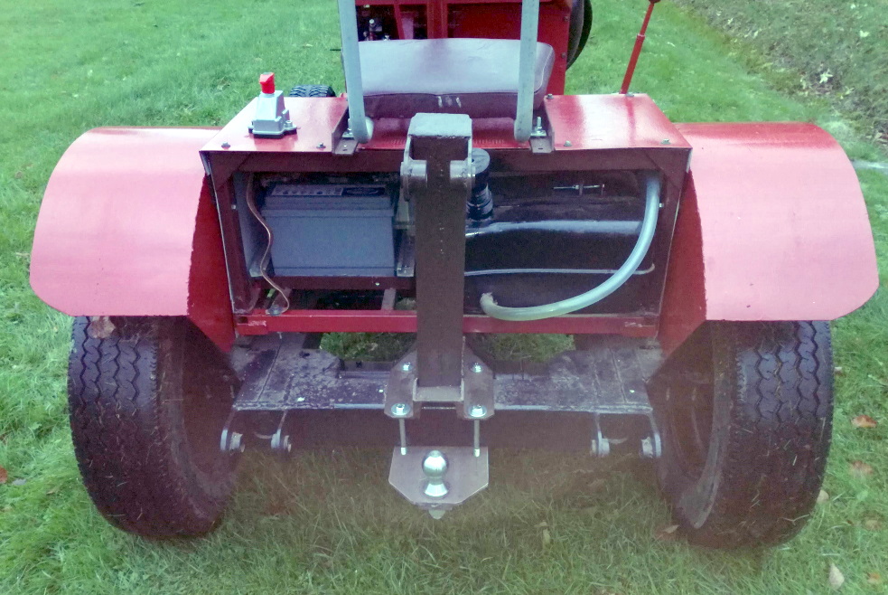

Haakemunakas. Seoses jagaja mahutamisega istumise all nihkus aku natuke tahapoole. Läbipaistev voolik paagi küljes töötab kütusetaseme näidikuna.
