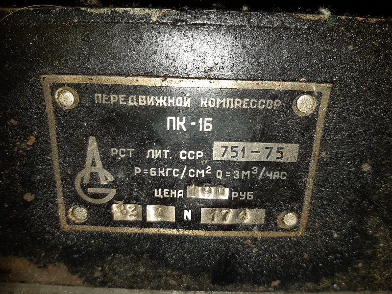

Maale tariti üks vene väike juhtmeteta kompressor. Mootor 0,6 kw , aga lüliti puru ja mootori peal ühenduskarbis ainult neli juhet turritamas. Vene tähtedega rõngad küljes P(mitte R) 1;2 ja C 1;2. Kas ja kuidas saaks valgusvooluga tööle panna, mis puudu või üle?
Äkki kondensaator puudu?
(15-11-2020, 22:19 PM)moscito Kirjutas:  Maale tariti üks vene väike juhtmeteta kompressor. Mootor 0,6 kw , aga lüliti puru ja mootori peal ühenduskarbis ainult neli juhet turritamas. Vene tähtedega rõngad küljes P(mitte R) 1;2 ja C 1;2. Kas ja kuidas saaks valgusvooluga tööle panna, mis puudu või üle?
https://assz.ru/et/podklyuchenie-i-prove...odvigatel/
Seal mitmeid ühendamise skeeme.

[attachment=84685 Kirjutas:moscito pid='509193' dateline='1605467972']Maale tariti üks vene väike juhtmeteta kompressor. Mootor 0,6 kw , aga lüliti puru ja mootori peal ühenduskarbis ainult neli juhet turritamas. Vene tähtedega rõngad küljes P(mitte R) 1;2 ja C 1;2. Kas ja kuidas saaks valgusvooluga tööle panna, mis puudu või üle?
Mootoreid oleme me kõik näinud sadu või tuhandeid. Paraku juhtmeotstel olevaid tähistusi ei näe. Kas tõesti on raske vähemalt üks normaalne pilt teha, mis ka infot annaks? Kui seal on mingeid kirjeid, siis pädev elektrik juhendab käivitamist loodetavasti. Mina see ei ole.
Makrovõte ühenduskarbist oleks pidanud olema juba esimeses postituses.
(16-11-2020, 22:11 PM)Marko Kirjutas:  Mootoreid oleme me kõik näinud sadu või tuhandeid. Paraku juhtmeotstel olevaid tähistusi ei näe.
niipalju kui mina neid veneaegseid, st 1950-1970 toodetud ja ümbermähitud mootoreid olen näinud, siis on paljad juhtmeotsad ilma mingi tähiseta,
ise olen kutsunud alati koolivenna, kooliajast raadio- ja elektrispetsi, praegu elektritööde firma omaniku kohale ja too on mootorile otsa vaadates ühendused mulle ära teinud, meepurgi eest Toungue
Mina elektriga niipalju sinapeal ei ole, ehkki nimetet koolivend kogu aeg naerab, et füüsikat õpetas meile ju üks õpetaja.
edit: See paistab uuem mootor olevat ja isegi mingid pressitud kraed juhtmete otsas, pole nii peent värki näinud.
Tsitaat:Vene tähtedega rõngad küljes P(mitte R) 1;2 ja C 1;2.
eeldant et tähised on siis
П1;
2;
С1 (vene elik slaavi S mitte tsee);
2?
2 korda tähis 2?
Õige! Kuna küsija ilmselgelt elektrotehnikat ei valda, siis oleks normaalsest pildist ehk abi. Võiksime siin ilusti koos oletada, kuhu kondekas ühendada ja kui suur. Preagu ma arvan, et vasakute vahele konde, paremale faas ja neljas juhe turvakinga ninasse Smile
ilma pädevate sisendandmeteta pole lihtsalt võimalik midagigi öelda.
Praegu on ju küsimus - kojamees saab 100 rubla palka, elab kolmandal korrusel, mis aastal sündis kojamehe vanaema?
EDIT: kae kuradit, veel on keegi, kes pika klobimise peale märkab, et juhtmed on tähistatud.......
(16-11-2020, 23:05 PM)Marko Kirjutas:  Õige! Kuna küsija ilmselgelt elektrotehnikat ei valda, siis oleks normaalsest pildist ehk abi. Võiksime siin ilusti koos oletada, kuhu kondekas ühendada ja kui suur. Preagu ma arvan, et vasakute vahele konde, paremale faas ja neljas juhe turvakinga ninasse Smile
ma küll ei usu, et ühelt pildilt saab KÕIKI 4 aluplönnile löödud tähist näha ... hea kui ühegi fotolt välja loeb, silmaga ja õige nurga all vaadates aga küll.
