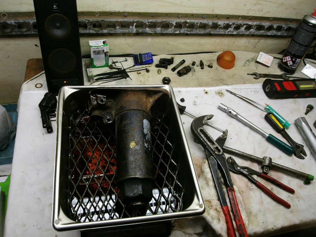

Tagapidurite hoole seisis, kuna viimasel esisilla allalaskmisel hakkas tungraud öli välja ajama pumba plunseri vahelt. Kuna aga muid kodutöis palju, polnd sellega seniks aega olnud tegeleda.
Leidsin siis öhtu, kus asja käsile vötsin.

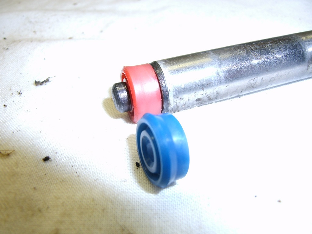

Tänapäeva tungraual polnud muud kedagit viga kui pumba-plunseri mansett lihtsalt kulunud.
Hydroscandist sain uue manseti, öli juurde sisse ning toimib taas:

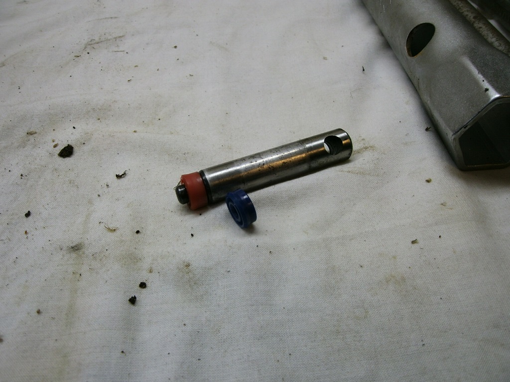

Kuna tungraua remondituhin sees oli, vaatasin ka ühtlasi mis 66 originaalil viga.
1) öli pole eriti sees
2) plunseri pealelaske-kuul-klapp kinni
3) ölikambri pöhjas sodi/sete.
Vötsin klapid ja plunseri lahti, puhastasin need, ning tagasi kokku ja öli sisse. Toimib:
Mansett ja tihendid on muidugit vanakoolimoodi vörreldes eelmise tänapäevaomaga, ikka pealekeerates saab sääretihendit tihedamaks.

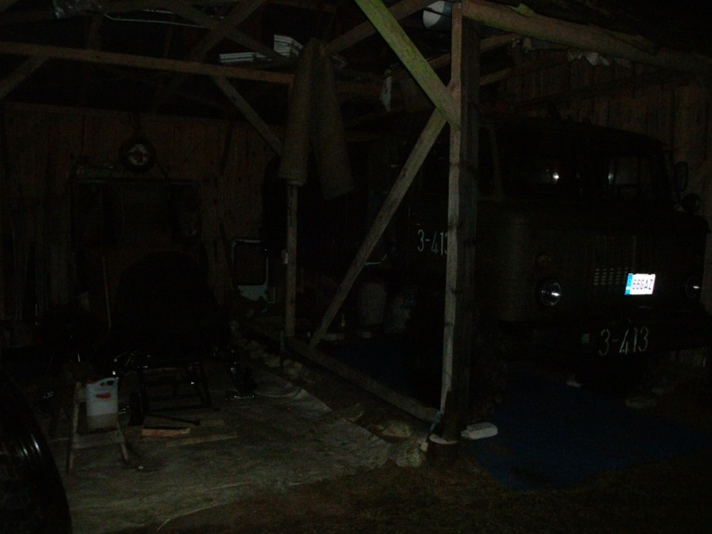

Oma röömuks avastasin ka, et ei pea masinat katusealt välja ajama, saan ühe tagapiduri kenasti ää teha, ruumi on:

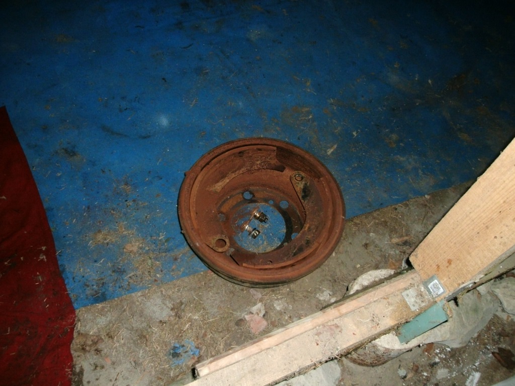

Nagu ikka, trumlipoltidega oli probleem. 1 paistis nagu uus vahetatud, 1 vana ja 1 korralikult kinni. Uus tuli niisama lahti, teised kaks aga pidin taas mutrid pähe keevitama. Et katusealuse kuiva sammalt pölema ei paneks, sai keevituskoha alla märg riie pandud, ohutus ikka enneköike:
Peale poltide lahtisaamist see trummel aga niisama maha ei tulnud, nagu esimesed. Pidin ikka päris pikalt haamriga läbi vineerklotsi taguma seda, et see silla küljest lahti tuleks, kuid löpuks siiski sain jubinad lahti ja küljest.

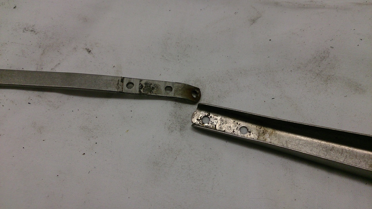

Plaan oli siis kombineerida need kaka vart, et jääks 66-e kinnitus aga tänapäevakojamehe ots.

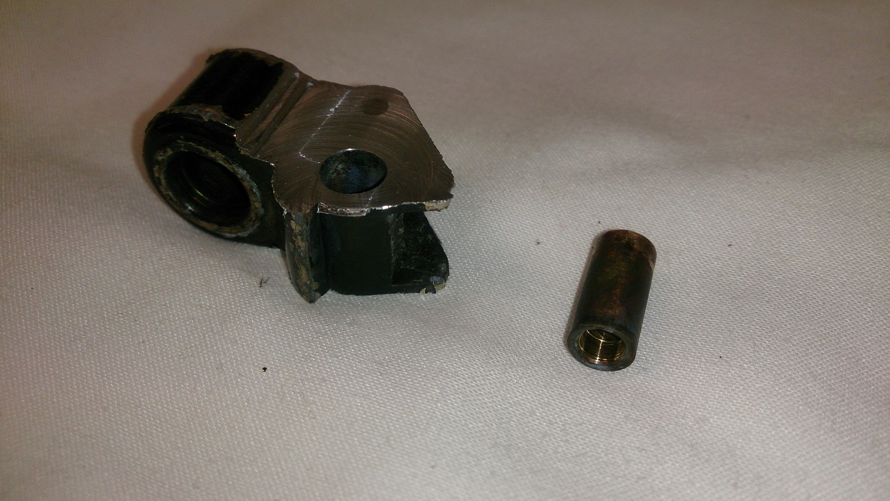

Puurisin siis mölemad lahti:
Uus vars nagu ikka:
Aga 66-e originaal ... leidsin et liiga hästi oli see tehtud. Originaalil kena 6mm messingust völl mölemast otsast needitud vs uue 4mm plekkneedi völl:

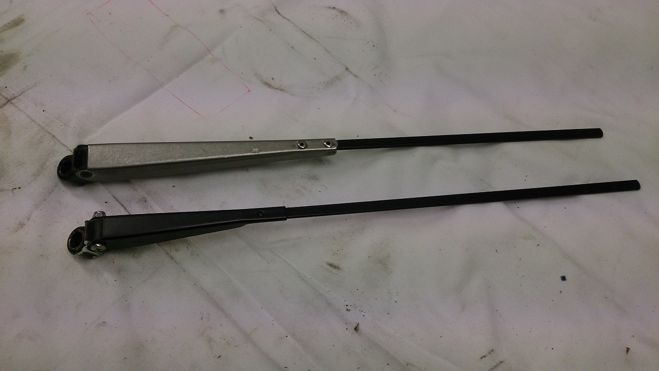

nu mis seal ikka enam teha.

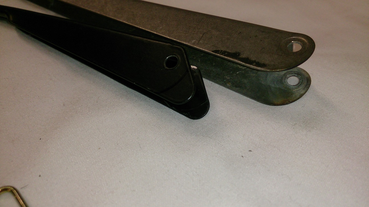

66-e kinnitus uude vartte mahtumiseks tuli seda mölemast otsast üle 1mm maha freesida:
Vanast needist tegin kinnituseks distantspuksi:
Arrogance diminishes wisdom !
Uue varre ots tuli ka kohendada vastavalt liikumisvöimalusele, et ta kuskile vasta ei käiks, tegu siiski värvitud plekiga:
Ja roostevaba poldiga kinnitus:

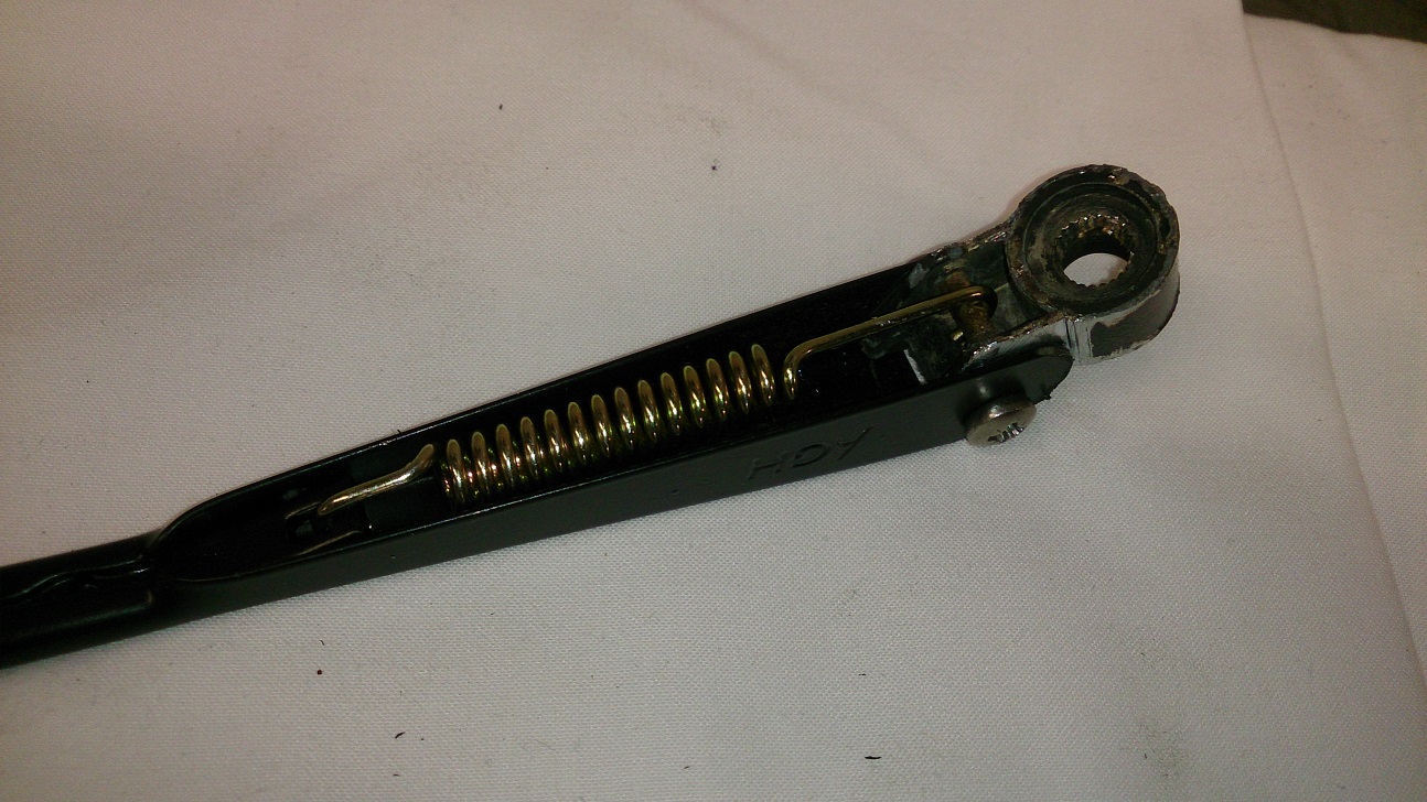

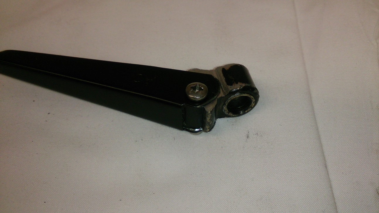

Teine versioon oli mulle palju rohkem meeltmööda. Jätsin puutumata originaalkinnituse ning vahetasin ainult varre otsa.
Needid lahti, uus vars sama pikkusele, vedru auk 1mm rohkem pingule (hiljem selgus, et oleks vöinud veel rohkem pingutada vedru), RV neetidega uus vars paika:
Paika pannes aga selgus, et 30 cm luudasid pole niisama enam saada, pidin otsima tagakojameeste seast. 35 cm on tänapäeval väiksem standart. Selle asjus oleks vöinud ju varred 2,5 cm lühemad teha, sest kinnitusepool niipalju ruumi oleks olnud. Kuid mis tehtud see tehtud. Ostsin 30 cm pikkused tagakojamehed, lisaks veel tolle tüüpi kinnituse (pole enam karbis kaasas köiki versioone) ning paika nad said. Eks mingi ilmaga, kui söitma läen, näeb ka kas pühivad normaalselt , vedrud vöik ikkagit rohkem pingul olla:
