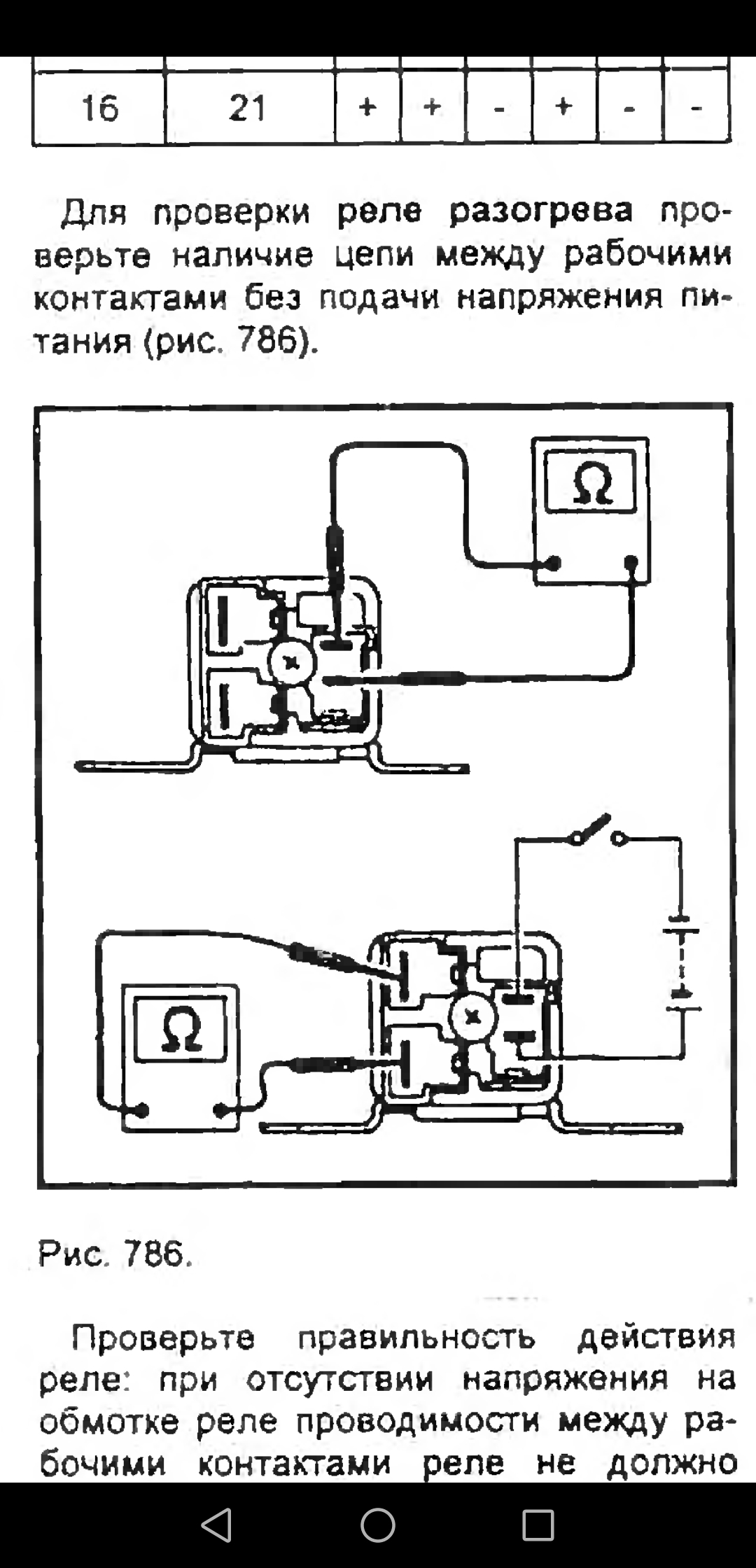

Ja ma muidugi ei tea kas testisin õigesti. Testisin sama moodi mõlemat releed. (releede skeem oli kleebitud nende peale aga see oli ära kulunud mõlemal)
[Pilt: dav.jpg]
1-2 andsin 12V - käis klõps. Peale klõpsu mõõtsin takistuse 3-4 vahel ja takistus 0. Takistus on lõpmatu kui 1-2 voolu ei anna. Täpselt sama moodi käitus vasakul olev relee.

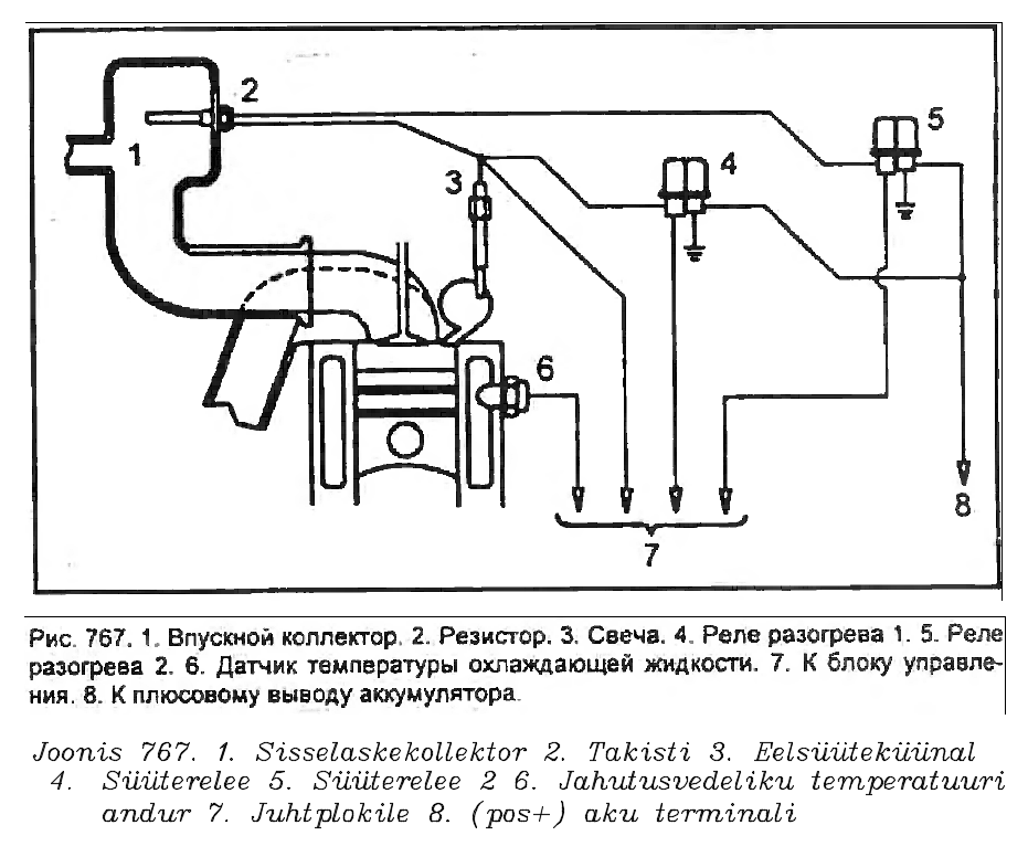

Sellest, mis kõigil skeemidel on ühine, saab järeldada, et oluline on mõlemad releed täpselt identifitseerida. Kumb on üks ja kumb teine. (skeemil numbritega 6 ja 7, asendiplaanil 5 ja 4 Big Grin)
Must relee on tõenäoliselt relee , mis juhib küünlaid otse (ehk skeemil 6 ja asendiplaanil 4).
Kui relee, mis plõksub süüte lülitamisel, on see teine relee (skeemil 7 ja asendiplaanil 5), mis juhib küünlaid läbi takisti, peaks küünalde siinile tulema mingisugunegi pinge kasvõi hetkeks. Seega kontrolli ka takistit, mis vist on üsna samasugune hõõgküünal (sisselaskekollektoris) ?

(01-12-2020, 12:35 PM)TeeTL Kirjutas:  Sellest, mis kõigil skeemidel on ühine, saab järeldada, et oluline on mõlemad releed täpselt identifitseerida. Kumb on üks ja kumb teine. (skeemil numbritega 6 ja 7, asendiplaanil 5 ja 4 Big Grin)
Teades, millisel releel on juhtsignaal, saab ka mõõta otse juhtplokis, kas seal tulevad signaalid on kummagi relee jaoks ok.
Ise ehitatud surunupu + releega küünalde juhtimine on igati toimiv variant, saab anda surakat vastavalt välistemperatuurile ja vajadusele. Natuke ebamugav on, kui küünlaid on vaja kuumutada ka mootori töötamise esimestel minutitel ja peab nuppu ise pikalt all hoidma.
Releede nummerdus on sul täpne. Must on skeemil 6 ja asendil 4. Hall on skeemil 7 ja asendil 5. Hall plöksib süüdet keerates. Mustani ei jõua surakas ja must otse seoses küünaldega. Ikka päris keeruline. Mitu releed, takistid jne juhtplokk. Kõik ühenduses.
