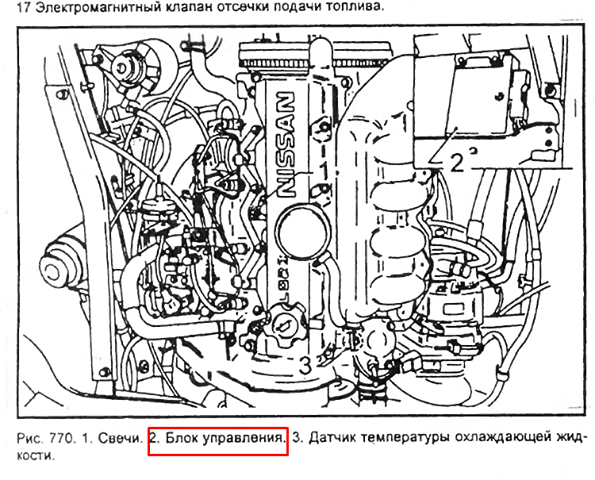

Siin on see releede mäng peenemalt lahti kirjutatud:
Реле находятся в нише аккумуляторного отсека, ближе к рулю.
Управление сложное, завязано на спец. блок управления.
Предохранители там-же, в отсеке.
Реле заменять имеет смысл при воостановлении двухконтурности системы.
Логика там простая - первая ступень запускается при появлении ключа в замке зажигания (в нем есть отдельная цепь), далее калятся все свечи в параллели, потом пути логики множатся, но в результате достигается состояние, когда свечи во время запуска калятся попарно параллельно (как раз те самые расчетные полаккумулятора при норме свечей 6.5В).
Соответственно, работают два реле.
© Источник: https://mikrob.ru/viewtopic.php?t=58654

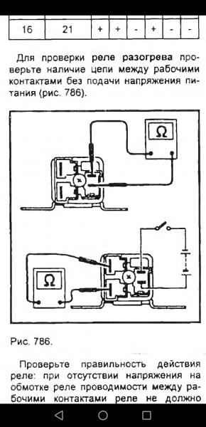

(30-11-2020, 22:25 PM)spitfire Kirjutas:  Selle musta relee töörežiimi kirjeldus, et kui otse vool, siis on klikk ja muidu mitte muhvigi meenutas mulle, ühte sarnast keissi kus relee näpu vahel töötas, aga auto peal mitte. (Ma muidugi ei tea kuidas sa seda testisid.) Hiljem selgus, et üks relee jalg oli plaadi küljest pooleldi lahti. Ega ma muidu seda oleksoloogiat poleks meenutanud, aga see kurivaim, oli Nissan.
Ja ma muidugi ei tea kas testisin õigesti. Testisin sama moodi mõlemat releed. (releede skeem oli kleebitud nende peale aga see oli ära kulunud mõlemal)
[Pilt: dav.jpg]
1-2 andsin 12V - käis klõps. Peale klõpsu mõõtsin takistuse 3-4 vahel ja takistus 0. Takistus on lõpmatu kui 1-2 voolu ei anna. Täpselt sama moodi käitus vasakul olev relee.
.pdf Venekeelsed diagrammid.pdf Suurus: 11.8 MB  Tõmbamised: 284
