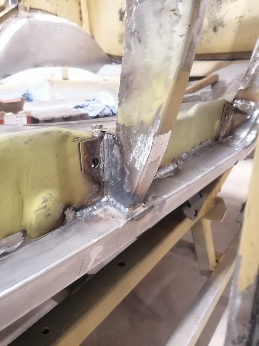

01-12-2020, 21:57 PM
Vaatan, keevitusliidesed ( topeltplekk) on kenasti ära krunditud. Kas see on tavaline EPO või midagi kuumakindlamat?
Ise kasutan Würthi 300 kraadi Celsiuse järgi kuuma kannatavat Rost stop quattrot. Väga sobilik sellistesse kohtadesse, kuna EPO lihtsalt kõrbeb ära.

(01-12-2020, 21:57 PM)rollfix Kirjutas: Vaatan, keevitusliidesed ( topeltplekk) on kenasti ära krunditud. Kas see on tavaline EPO või midagi kuumakindlamat?Loodan, et pandi midagi kuumakindlamat. Pole aega uurida olnud.
