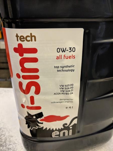

Volkswageni puhul on selle võrra mõneti lihtsam, et tootjal on oma õli spetsifikatsioon, milles on üsna lihtne orenteeruda. Ning nendele VW spetsifikatsioonidele vastavad õlid on meie kaubanduses täiesti olemas. Seega ise ei peagi eriti enam midagi mõtlema. Näiteks T5 bussi 2.5TDi mootori puhul (samuti Pumpe-Düse) on õige VW506.01 õli. Kui võtta samast bussist facelift (T5.1), mis tuli juba DPF-i ja EURO4 mootoriga, siis sellele on õige VW507.00 õli. Nii palju kui väljamaa foorumitest olen lugenud, siis neid kahte õli sassi ajada ei tasu, sest 506 õlid ei sobi DPFga ja 507 õlid ei sobi DPFi eelsesse PD mootorisse, kuna seal olevat nukkvõll nõrgem. Aga nii detailselt muidugi teada ei ole vaja kui lähed poodi ja küsid lihtsalt selle märgistusega VW õli, mis konkreetsele autole/mootorile ette nähtud.
Eelmises postis toodud Liqui Moly on siis VW505.01 spetsifikatsiooniga, mis peaks olema tõesti sobilik 1.9 74 kW PD mootorile.
https://www.oilspecifications.org/volkswagen.php
