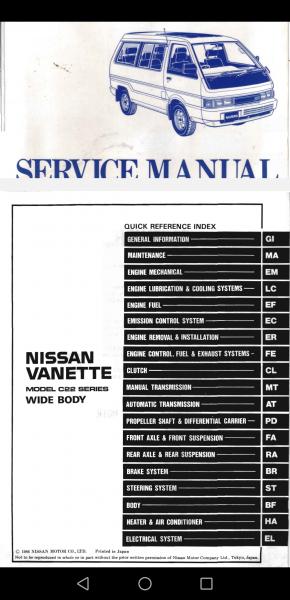

Panen siia kaua otsitud ingliskeelse manuaali. Ma pole saanud aega bussiga tegeleda. Aasta lõpp läheb kiireks ja ei taha töö asju pühadesse lükata. (pigem tahaks pühade ajal bussi nokkida  Wink)
Dropboxi link pdf failile: https://www.dropbox.com/s/iwhcrudbd7it7i...6.pdf?dl=0
Sain kaasa ka Ld diiselmootorite manuaali:
https://www.dropbox.com/s/xtv5djh8361wsp...l.pdf?dl=0
Kahjuks ei mahtunud otse siia laadima aga no pole hullu.
Tänud ka kõigile kaasamõtlejaile.
