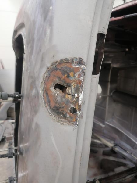

Vaatan, keevitusliidesed ( topeltplekk) on kenasti ära krunditud. Kas see on tavaline EPO või midagi kuumakindlamat?
Ise kasutan Würthi 300 kraadi Celsiuse järgi kuuma kannatavat Rost stop quattrot. Väga sobilik sellistesse kohtadesse, kuna EPO lihtsalt kõrbeb ära.

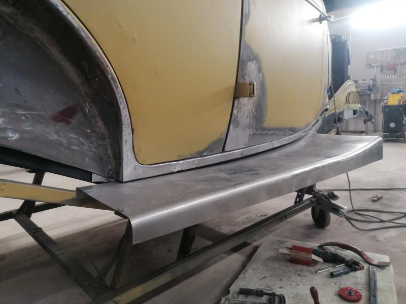

Replika kere hakkab tasapisi ilmet võtma. Jooned, vahed paigas ja parempoolne küljekarp ka. Vanadest astmelaudadest suurt midagi võtta pole, seega tuleb uued teha aga need palju paksemast plekist. Tööd takistab ka esiporitiibade puudumine aga need pole USA-st veel tulema hakanud. Mulle saadetud paberite järgi peaks laev Baltimorest 14.12 lahkuma ja jõudma Tallinna 04.01. Eks saame näha.
