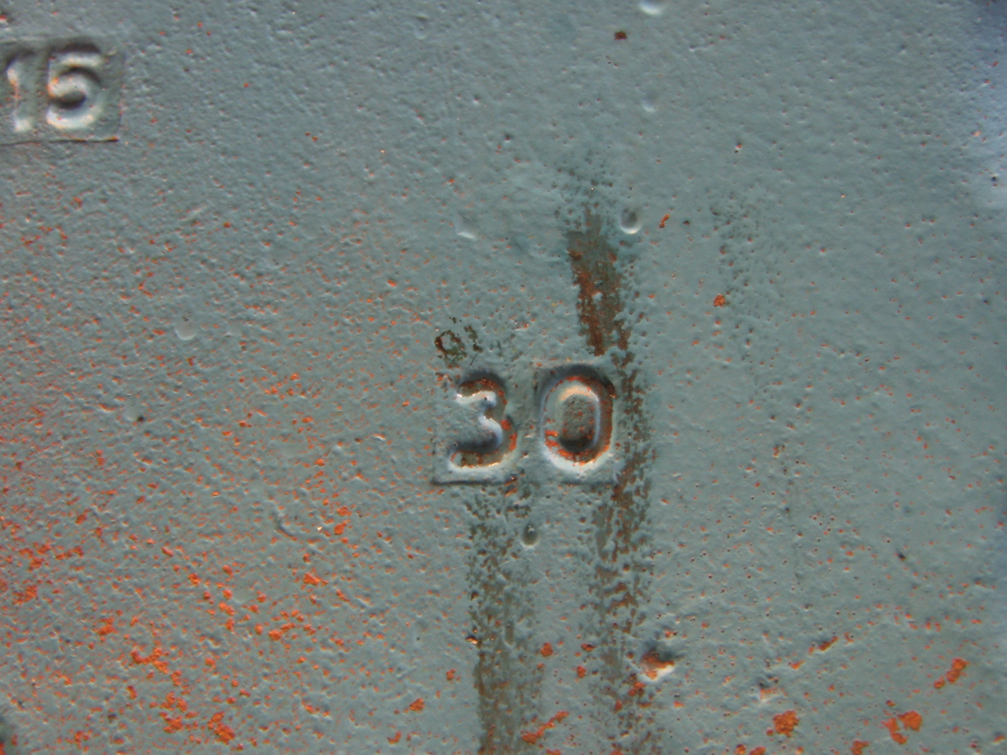

Tsitaat:...ja juba pildilt tundus valurauast olevat.
Kas antud kastil olev varuosakood on samuti erinev "tavalistest"?
Koodi ei tea kohe peast ütelda aga materjali mark on peale kantud nagu kõigil vene asjadel.
Eripärana on ka sisemisel vormil ruudumuster sest kõrgema sulamistemperatuuri tõttu see muidu puruneks.
Veel võib näha, et valatud nurgad pole nii kandilised kui malmi puhul ja valu on ka siledam ning ilma teravate tippudeta.

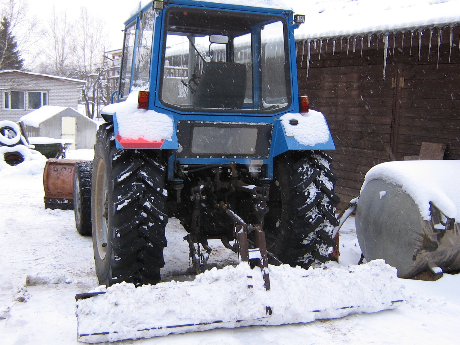

Kuna väljas on talv alanud ja eeldatavalt tekib võimalus soos metsa hooldada sai sahk käepärasest materjalist ette tehtud ja teid sisse lükatud ning tallatud.
Taga see tala on väga hea asi lumetöödel.
Kuhugi jääb mingi nurk, siis saab kiirelt tagurpidi ära lükata aega raiskamata ja pehmes kohas kui sisse vajub saab üles tõsta et midagi alla visata.
On ka külateid lahti aetud kuhu pole veel jõudnud riiklik teenus ja täiesti üllatav on, et 20 elamisega külasse ei jõua sahk peale lumesadu veel kella 12 päeval.
Aga rahvas klapib kütuseraha ja tee saab lükatud koos maja hoovidega.

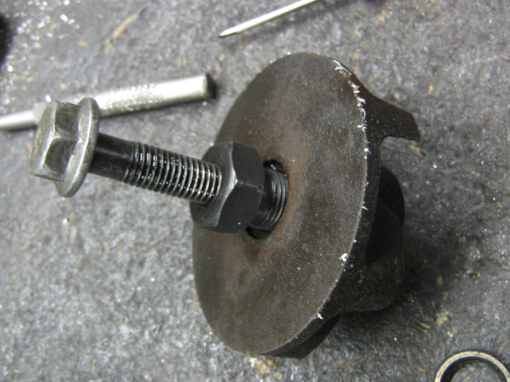

Tegin kohe ka tõmmitsa millega tiivik maha tõmmata ja treimise nüanssidel ei peatu, kuid teraga keere ja pärast termika.
Tiivik maas ja kuna ta 4 kuuga ei jõua ei jõua midagi kuluda olid kummiosad ikaldunud nagu arvata oli.
