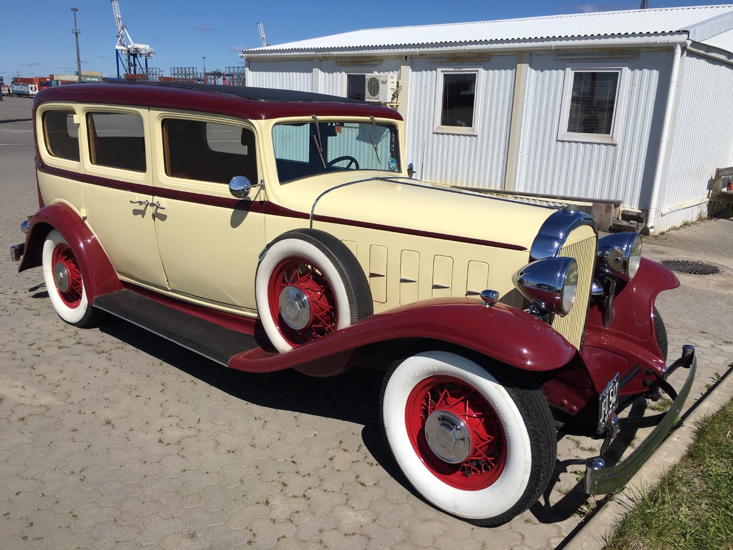

 Ja siis saatus pöördus. Oma Hollandi tuttava kaudu sain teada, et tal üks sõber kolib oma ainsa tütre juurde Uus Meremaale aga tal pisike auto muuseum ja paneb oma autod müüki. Seal kogus oli ka 1932 a Buick Model 67.
Ja mis kõige tähtsam, täielik originaal ja kuna mehel oli müümisega kiire, hind ka mõistlik. Jube huvitava ajalooga auto. 1940 aastal, kui sakslased vallutasid Hollandi, siis Hollandlased tegid mingi provokatsiooni sakslaste vastu ja kasutati seda autot. Suures hirmus müüriti see auto ühe pagari töökoja seinte vahele, lootes seda sakslaste eest kaitsta ja oma tempe varjata. Mehed saadi ikka lõpuks kätte ja lasti maha aga auto vajus unustuste hõlma kuni avastati alles 1972 aastal. Eks ta anti siis pärijatele tagasi ja sealt sattus ta juba sinna eramuuseumisse. Kõige selle jutu kohta anti mulle ka vanad ajalehe artiklid kaasa, kus juttu selle auto leidmisest. Muidugi seda autot enam suurt ei kasutatud. Kuigi aeg oli oma töö teinud ja näiteks väljalaske kollektor oli puru. Töö Hollandis kallis ja omanik lasi selle asemel mingi käki kokku keevitada. Ka oli üks mootori pool värvitud siniseks ja teine pool jäänud siis originaalseks ehk roheliseks. Ka olid välja vahetatud mõned juhtmed. Aga eks 8 aastat oli autot ekspluateeritud ka. Tõin ta Eestisse. Värvisin pool mootorit jälle roheliseks, vahetasin juhtmed, kutsusin komisjoni, 98% originaalsust ja must number. Käisin selle autoga ka O2 filmivõtetel, aga filmile jäi ta ainult mõneks sekundiks.

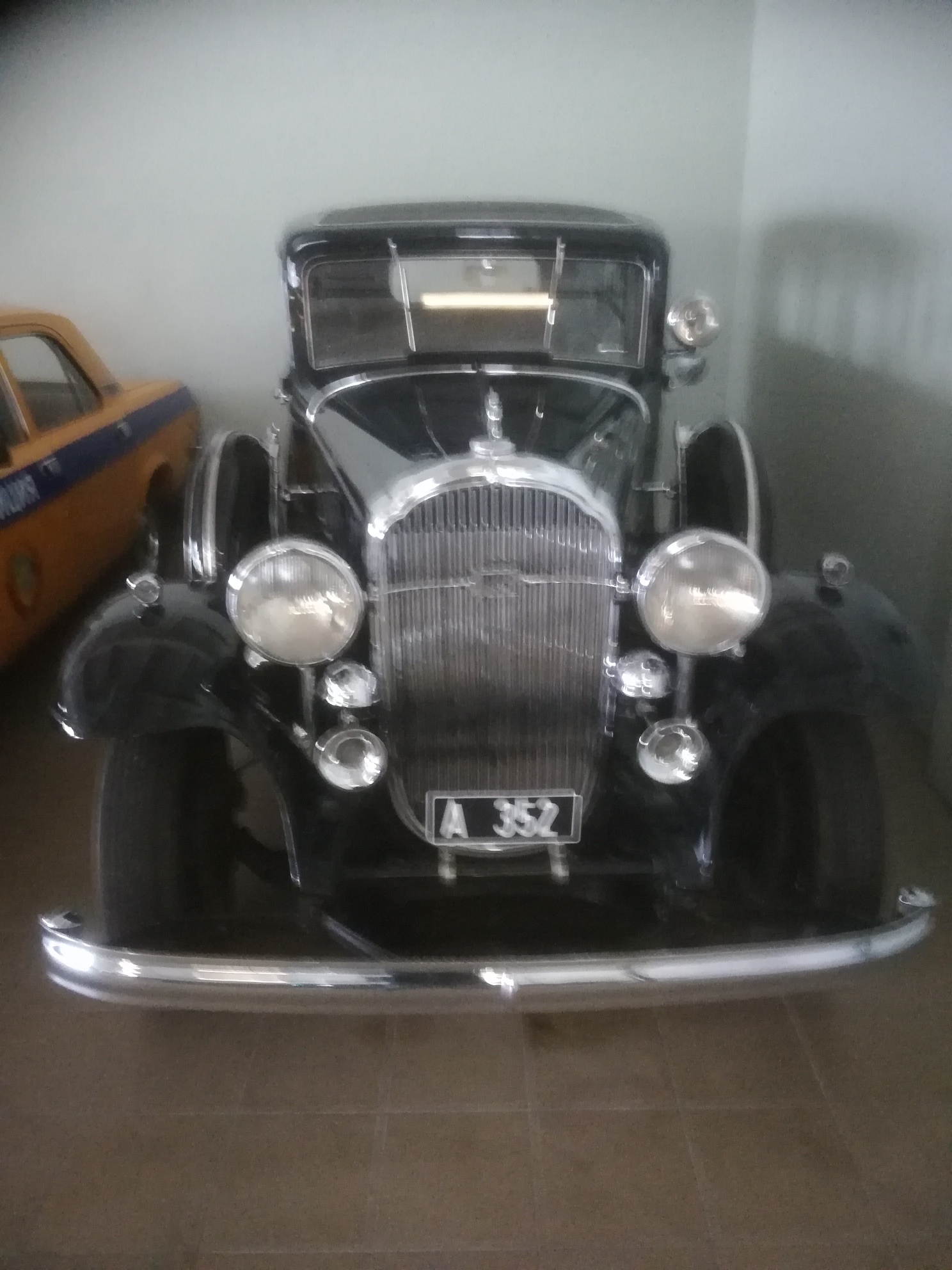

Kuna jutt veel väga pikk, enne kui me loo peategelase juurde jõuame, siis väike paus...

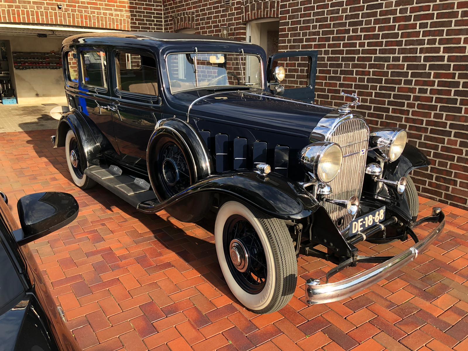

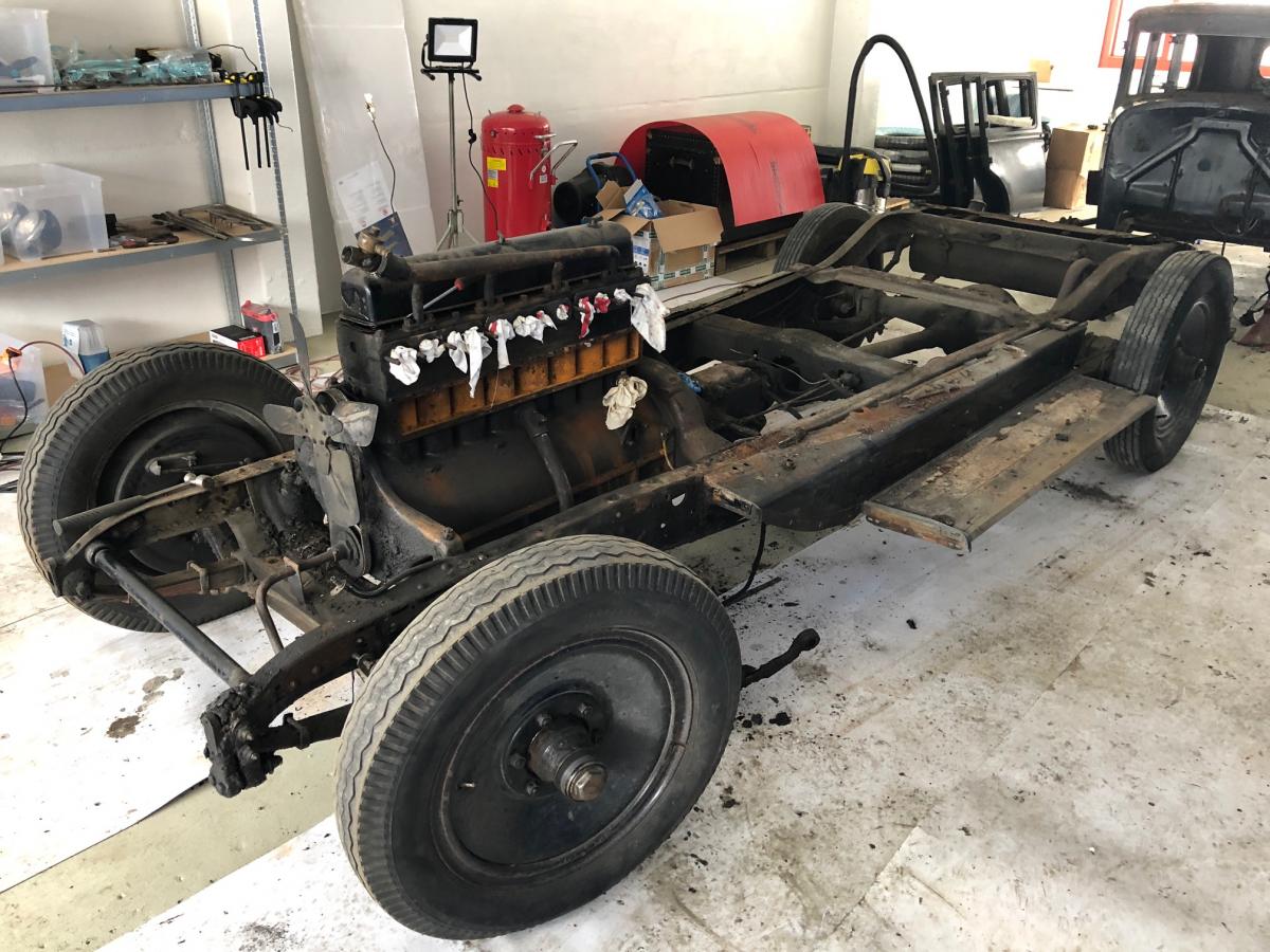

See viimane pilt hämaras garaazis moblaga tehtud, pole suurem asi. Aga jätkame sealt kuhu pooleli jäi. Nüüd siis oli mul suure venna Buick 32-90 väike vend Buick 32-67. Täiuslik koopia ainult väiksema mootori, väiksema teljevahega ja lühema kerega. Muus osas täpselt samasugune. Sain ka lõpliku selguse, et Ukrainast ostetud sillad kuuluvad tõe poolest Buick-le või L1-le. Kirjandusest lugesin, et L1-l olid reguleeritavad hoobamortisaatorid, mis olid nii keerulised, et hilisemal mudelil ZIS 101 neist loobuti. Minu 67-l on need ilusti olemas. Tegelikult tegemist ülima haruldusega. Tänapäevani säilinud Buickidel on need olemas mõnel üksikul. Alloleval pildil on roolisambast paremal seda reguleerimis kangi näha. Valida sai 6 jäikus astme vahel.
Sellest kangist jookseb hoovastik kõigi nelja amortisaatori juurde. Kui mõelda, et autol on mehhaanilised pidurid, siis neid hoobasid ja võlle on omajagu, mis tingiski vajaduse muretseda paralleelne originaalne auto.

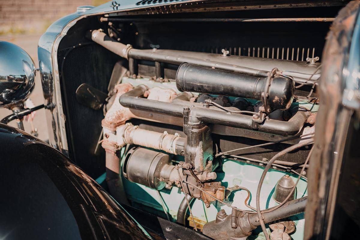

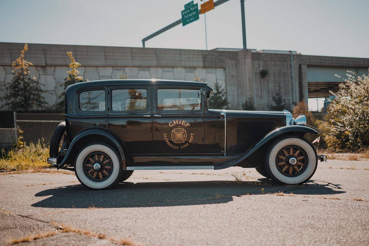

Nii, et aasta 2020. Veebruaris sain ühelt USA Buicki klubi koostöö partnerilt teate, et tema tutvusringkonnas tuleb müüki 1931 a Buick Model 80. Tegu küll teistsuguse mudeliga aga sama 6,0L mootoriga (tegelikult 5641 cm3) auto. Kui ma siin eelnevalt mainisin R8 6,0L mootorit, siis see natuke tinglik ja kõvasti ümardatud. Tõe huvides toon ära ka õiged numbrid.
 Buick Model 80/90 ja L1 mootor 5641 cm3, surveastmega 4,4 ja 105 hp.
 Võrdluseks ka ZIS 101 mootor, mis üleviiduna meetermõõdustikku sai 5750 cm3 surveaste tõsteti 5,5-le, kuid hobuseid tuli juurde ainult 5, ehk kokku 110.
Pakutav auto 31-80 siis selline.
Hinnaks küsiti 19 000.-$. Suure kauplemise peale lubati selle raha eest ka Marylandi sugulaste juurde ära viia.  Mootor oli müüja jutu järgi 10 a. tagasi remonditud, Peale selle sõitnud väga vähe, ainult mõnel üritusel. Kere ja muude tööde kvaliteet küllalt vilets. Igalt poolt vaatab vastu nn "üle perse tegemine" Kuid minu jaoks see polnud tähtis. Mootor oli tehtud heas firmas ja tööde maksumus, mulle esitatud tšeki alusel 5999.-$. Koos mootoriga käigukast ja ka istmed, mis 31 ja 32 a mudelil samasugused. Istmetest puudu veel keskmise rea klapptoolid. Need tõenäoliselt jäävadki leidmata ja mis kõige hullem pole teadagi millised need välja nägid. Momendil plaan panna sinna ZIM-mi omad, need mul olemas aga tõenäoliselt olid nad sarnased ZIS 101 istmetega.  Peale selle saan kasutada hulgaliselt pisividinaid, mis ka ühtivad nendel kahel mudelil. Muidugi ka sillad, milledest tagumine sama aga esisillal on väikseid muudatusi tehtud. Kogu ülejäänud krempli koos sildadega müün Peterburi poistele maha ja loodan enamuse rahast tagasi saada. Nimekirja kõige ülemises otsas olid ikka veel amortisaatorid ja veljed. Amortisaatorite asi lahenes 2020 suvel, kui e-buy-sse ilmus müügile komplekt renoveeritud õigeid amorte. Hind küllaltki kirves 2500.-$. Aga teades, kui defitsiitse asjadega tegu, tuli kohe ära osta. Nüüd nagu kõik kirjas, mis ühist Buick-l ja L1-l. Pärast pausi tulen tagasi ja teeme juttu erinevustest. Neid küll vähe, aga siiski.

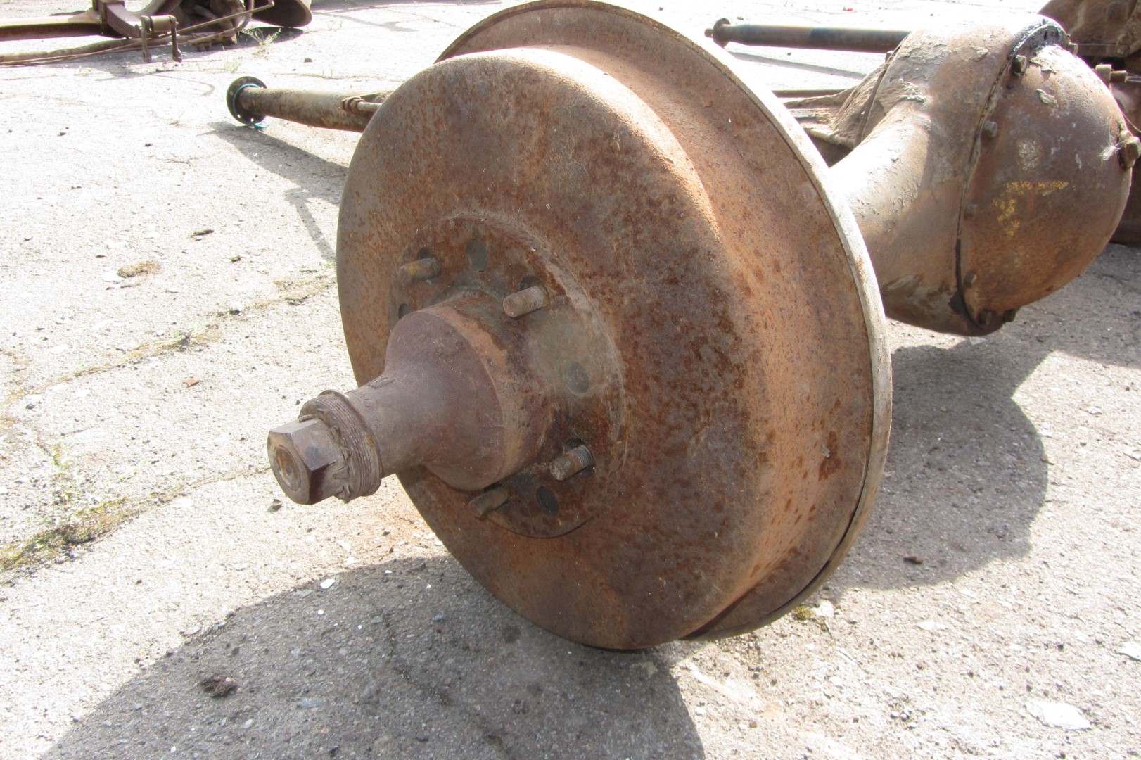

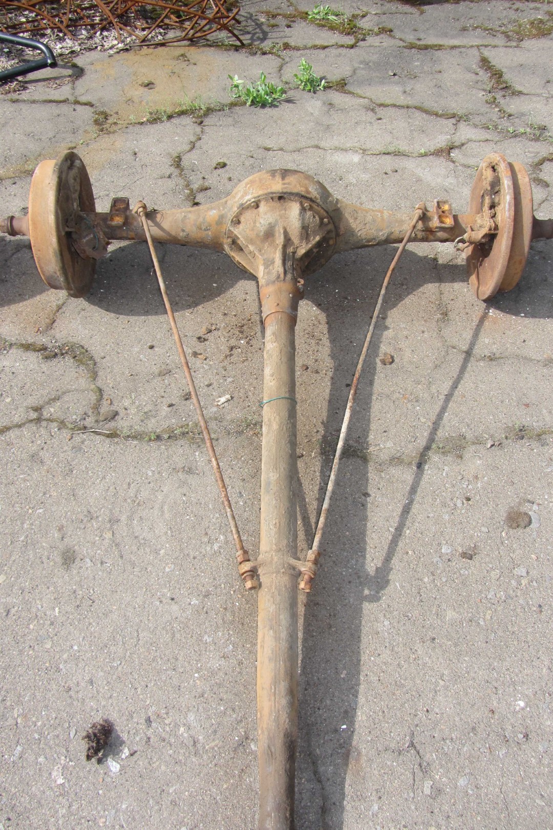

Suureks probleemiks on veljed, neid autol 6 tk. Mitu aastat olin arvamusel, et vot veljed on Putilovi tehase oma toodang. Kuni juhus viis kokku mehega USA-s, kes juba aastaid renoveerib või õigemini üritab renoveerida 1930 a Buicki. Käisin seda vaatamas lootuses leida midagi enda projektile. Esimese asjana jäid silma veljed. Need olid samasugused, kui L1-l.
Sellised veljed olid 1930 aasta Buick-l tellimis lehel. Paistab, et küllaltki ebapopulaarsed, sest 1931 ja 1932 a mudelitel neid enam ei pakutud. Tõenäoliselt ameeriklased eelistasid ilusamaid velgi, kas siis metall või puu kodaratega. Venelastele tõenäoliselt pakuti partiid plekkvelgi soodsa hinnaga või mängis ka rolli Vene teede närune olukord, igatahes alla pandi plekkveljed ja see on üks suuremaid erinevusi Buick-i ja L-1 vahel. Raamiga koos sain ka 6 velge aga need on metall kodaratega, ehk sellised nagu minu 67 mudeli Buickil.
31-80 on all puukodaratega veljed ja ka ainult 4 tk.
Ameeriklane on muidugi nõus vahetama oma plekkveljed minu kodaratega velgede vastu, kusjuures kõik kulud tuleb minul kanda ja see pole odav lõbu. Saata pakk Coloradosse, maksta kõik Usa tollid ja jälle saata pakk Eestisse ja uuest kõik tollid. Kokku minu arvestust mööda üle tonni. Ja ikkagi 2 velge puudu.
 Nüüd küsimus tarkade klubile, kas meil on keegi võimeline neid kodar velgi ümber tegema L1 velgede sarnasteks. Lihtsalt need kodarad minema ja teistsugune sisu asemele.

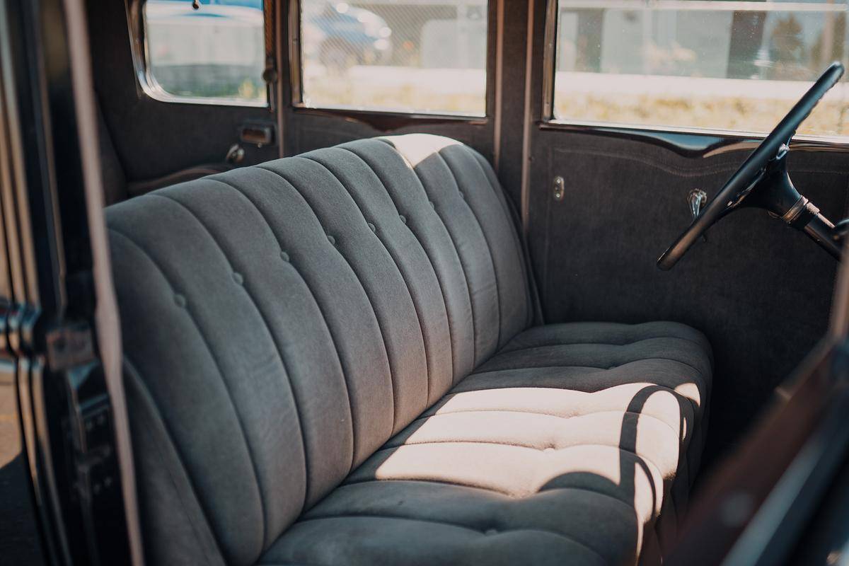

(28-01-2021, 13:03 PM)Formika Kirjutas:  Istmetest puudu veel keskmise rea klapptoolid. Need tõenäoliselt jäävadki leidmata ja mis kõige hullem pole teadagi millised need välja nägid.
 Siin teemas on lisaiste näha.  https://forums.aaca.org/topic/157563-193...ass-sedan/

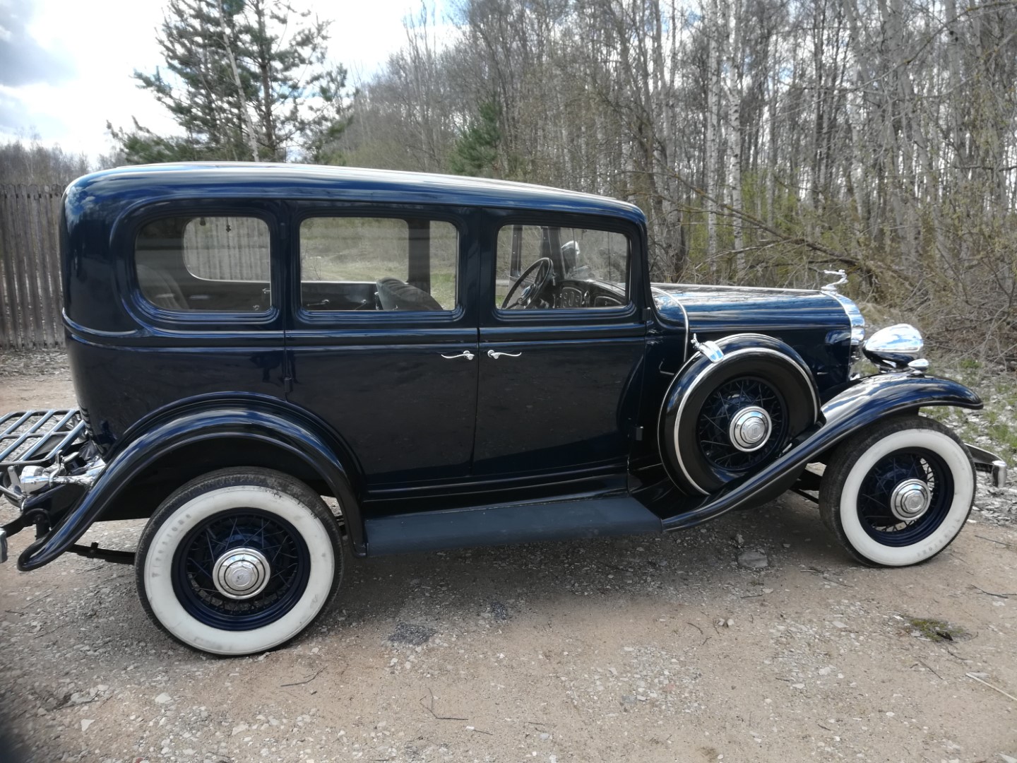

Kas selle musta numbri Buick’iga käisid ka Lustisõidul?

Poeg käis sellega suvel jah lustimas.
