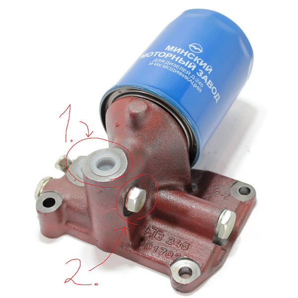

		Korra juba siin tsentrifuugile ja filtrile jutt läks, siis kas on meie kaubanduses mingit "bolt-on" lahendust filtri paigalduseks tsentrifuugi asemele? Mul just palju sellist tühikäigul tiksumise tööd. Äkki oleks filtriga vähe kindlam tunne. Kõrvakuulmine kah viletsa võitu, pole mitte ühelgi masinal suutnud veel tsentrifuugi häält tuvastada.

		Tänud, ammendav vastus. Tundub täitsa levinud tükk olema jah, küllap kohalikus kaubanduses kah saada!

		Jalga on saada, kuid kui on valida soovitaks võtta selline, millel on elemendi all õli väljalaskmise kork.
Sealt on mugav filter tühjaks lasta ja saab elemendi nii ära keerata, et tilkagi ei jookse mootori peale.

		Number 1 ja filtri vahel on kõrgendus ning seal peaks olema kork.
Sellel on see välja arenemata ning number 2 on turbo õlitoru jaoks.
