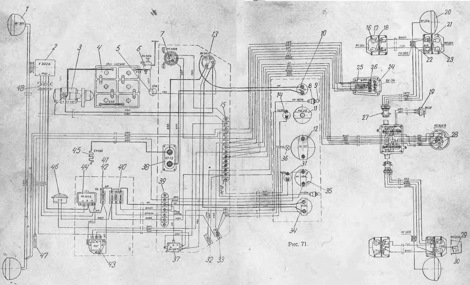

tegelen pisut org elektri korrastamise ja taastamisega,proovisin nii jada kui rööpühendust,aga ühe puhul põleb pirn nagu kogu aeg põleb ja küünal ei muhvigi.teise puhul põleb pirn kohe eredalt nagu tavaliselt ja küünal hakkab vaikselt hõõguma ja pirni heledust ei mõjuta.seega ei saa halligi aru hetkell kuda peaks toimima.keegi teadjam äkki viitsib skeemi visandada?ühendasin toas otse akult hetkel.
saan õieti aru,et pos 13 lisatud skeemil on süütelukk?skeemil lülitil 4 kinga kuhu juhtmed panna.kiskusin enda karbi lahti kus süütelukk,aga sellel lülitil ainult 2 kinga ehk ühest vool lülitisse ja teisest vool starterisse,aga kustkaudu ikkagi küünaldele vool läheb?pos 38 leidsin ka üles.guugeldasin ka vene keelse t-25 skeem otsinguga,aga paremat skeemi ei leidnud.
või tuleks selle skeemi alusel ise uus värk koostada eraldi lüliti alt ilmselt.süütekarbil lisaks veel3 lülitit ja mis kus pole muidugi halli aimugi.margiks t-25 A1  tt-t2[b] t-25A-15A-1[/b]
(11-02-2021, 14:56 PM)muska71 Kirjutas:  saan õieti aru,et pos 13 lisatud skeemil on süütelukk?skeemil lülitil 4 kinga kuhu juhtmed panna.kiskusin enda karbi lahti kus süütelukk,aga sellel lülitil ainult 2 kinga ehk ühest vool lülitisse ja teisest vool starterisse,aga kustkaudu ikkagi küünaldele vool läheb?pos 38 leidsin ka üles.guugeldasin ka vene keelse t-25 skeem otsinguga,aga paremat skeemi ei leidnud.
10 — контрольный элемент подогрева ПД51; 11 — указатель давления масла МД219; 12— тахоспидометр со счетчиком мото-часов ТХ120; 13 — включа­тель стартера ВК316Б;
Sa ikka saad vene keelest aru??? 13 pole süütelukk vaid starteri lüliti teatud marki. Süüteluku asemel on massilüliti. Starteri lüliti lülitab ka eelsüüte küünalt ja ahelas on ka lisatakisti nr 38 — со­противление добавочное СЭ-52 . Kontrollelemendiks pole seal mitte lihtne hõõgpirn. Vaata, milline see kontrollelement välja näeb selle otsingu piltidelt: контрольный элемент подогрева ПД51
mingil määral mõikan,aga mitte palju seda vene keelt.minu arusaam oli selline,et keeran starteri lülitit mingisse asendisse ja sealt läheb küünaldele vool ja ootan kuni küünal soe ja siis tuld.ootamine ja küünal külmaga vajalik ,soojaga saab otse tuld anda.seda olen vist ka kuskilt lugenud ja seetõttu eeldasingi starteri lüliti alt rohkem klemme.minu ajal mingeid kontroll lampe seal olnud pole ja kui sain traka siis oli ka küünlajuhe lahti ühendatud ja nüüd teeks nagu asja orginaalseisu tagasi ja skeem ka pisut segane kuna pole legendi mis on mis,üritasin ka transleiti kasutada,aga slaavi tähestikku polnud ja ilma ei tee midagi.aga pusin edasi võiduka lõpuni.
Eraldi küünalde andmiseks on kolme otsaga starterilüliti. Sinu masinal on järelikult lihtsam kaheotsaline lüliti, kus hõõgküünal läheb kohe järgi. Loogika on selles, et niikuinii lastakse dekoga mootoril hoog üles ja siis on Asjaks minekul spiraal ka juba punane.

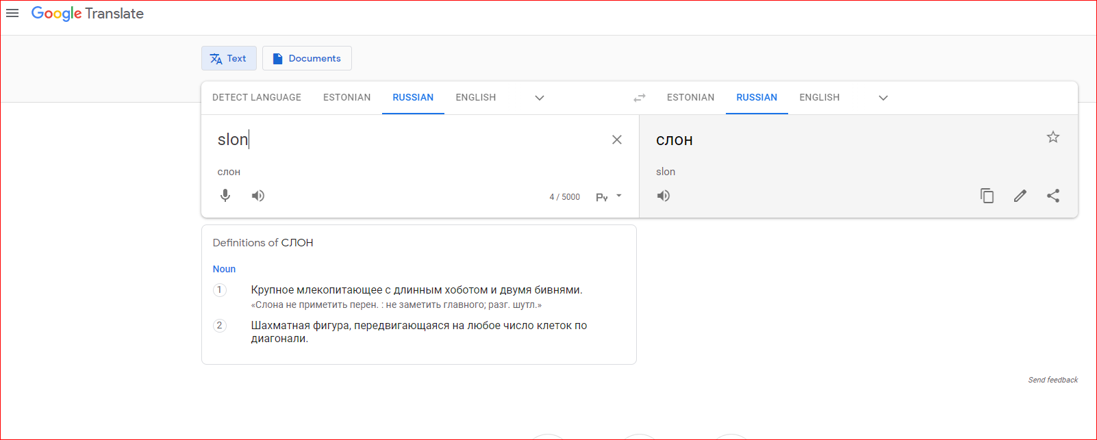

(12-02-2021, 09:08 AM)muska71 Kirjutas:  ... aga slaavi tähestikku polnud ja ilma ei tee midagi.  ...
kasuta nt delfi oma või google translates ladina tähtedega toksides nagu pildil
Google tõlgib talutavavalt ka eesti-vene suunal. Sealt kopid tulemuse otsingusse. Jah, ei ole tihti korrektne, aga parem transkriptsioonist.
Samuti tasub venemaa asju otsides logida end Googlest välja. Veel parem on teha mõne vene otsingumootoriga otsing incognito aknast. Siis Google ajalugu ei moonuta tulemusi.

(12-02-2021, 10:25 AM)honkomees Kirjutas:
https://translit.ru/
(12-02-2021, 10:32 AM)v6sa Kirjutas:  Google tõlgib talutavavalt ka eesti-vene suunal. Sealt kopid tulemuse otsingusse. Jah, ei ole tihti korrektne, aga parem transkriptsioonist.
vaidleks vastu, kui on ikka teada mida vene tähtedega sisse toksida (masinamark nt), siis saab parema tulemuse mingi nt selle delfi translate abil, kui osata ka kasutada, st igasugu š-de jt jaoks õiget kombinatsiooni litsuda.
Google hakkab vene klaviatuuriga toksitud vene asju otsima küll.
(11-02-2021, 20:23 PM)aavu Kirjutas:
nii see pd51 ei olegi pirn vaid on samasugune spiraal nagu on küünlal ja spiraal portselani sees ja minu põkal ei olegi armatuuril kohta kus see olla võiks.starteri lüliteidd kah 2 tõugu 2 kingaga ja see mis skeemil.lisatakistit 38 — со­противление добавочное СЭ-52 kah 2 tõugu ,3 keeru ja vist 7 keeruga,viimane minul peal ja auna raamat ütles,et armatuuril mingi lüliti veel küünlale kuskil.
