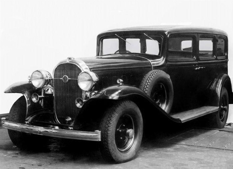

Selgub, et siit teemast üks juba varem läbi jooksnud ja netis tiirleval pildil, vähe sellest et on ümber pööratud on ka taust ära lõigatud:
Siin sama pilt koos taustaga ja õiget pidi. Sm. Otsa soni on nagis. Maas oleks justkui mingi kumer keredetail ?
Minu meelest on see selles kuulsas 6-ses rivis teine auto vasakult.

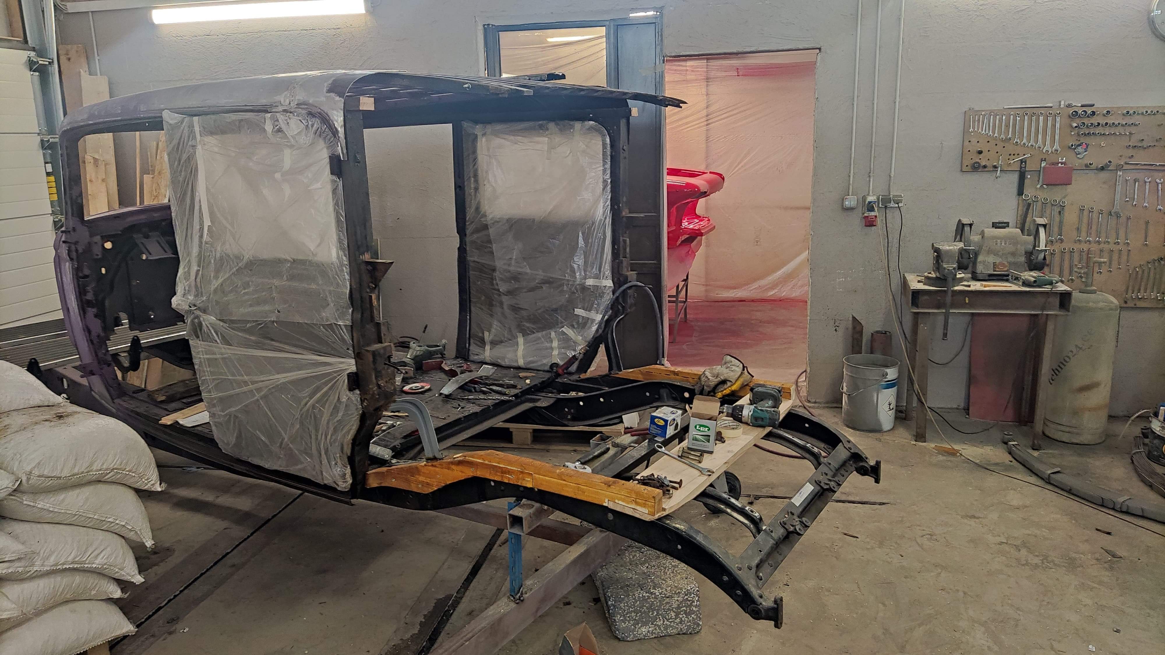

Auto on küllaltki väikestest tänapäeva mõistes pleki tükkidest kokku keevitatud ja et see kõik ilusti koos seisab tuleb selle tagumise osa puitraam praktiliselt uus ehitada. Selle keretööde maht on ikka väga suur olnud. Plekid on naelutatud puuraami külge pisikeste, umbes 12mm pikkuste naeltega. Naelad on torniga löödud üldisest foonist natuke allapoole. Siis tinutatud ja pahteldatud. Kõik see töö tehti ju käsitsi. Momendil käsil puitraami detailide valmistamine. Välja tuleb vahetada alumine, tagumine osa puitraamist ja eks ta ole juba küllaltki pehkinud ka, ikkagi 90 aastat.

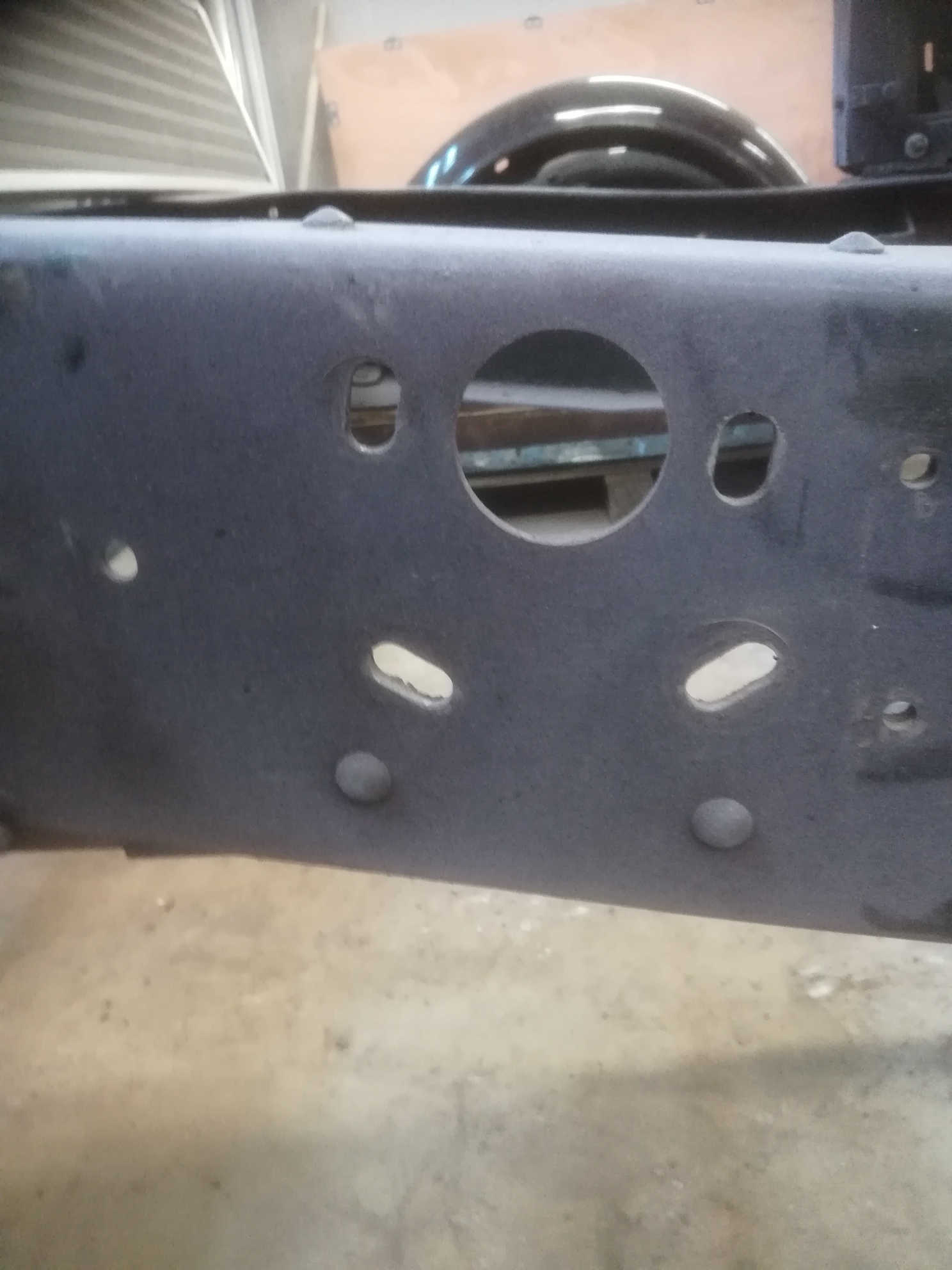

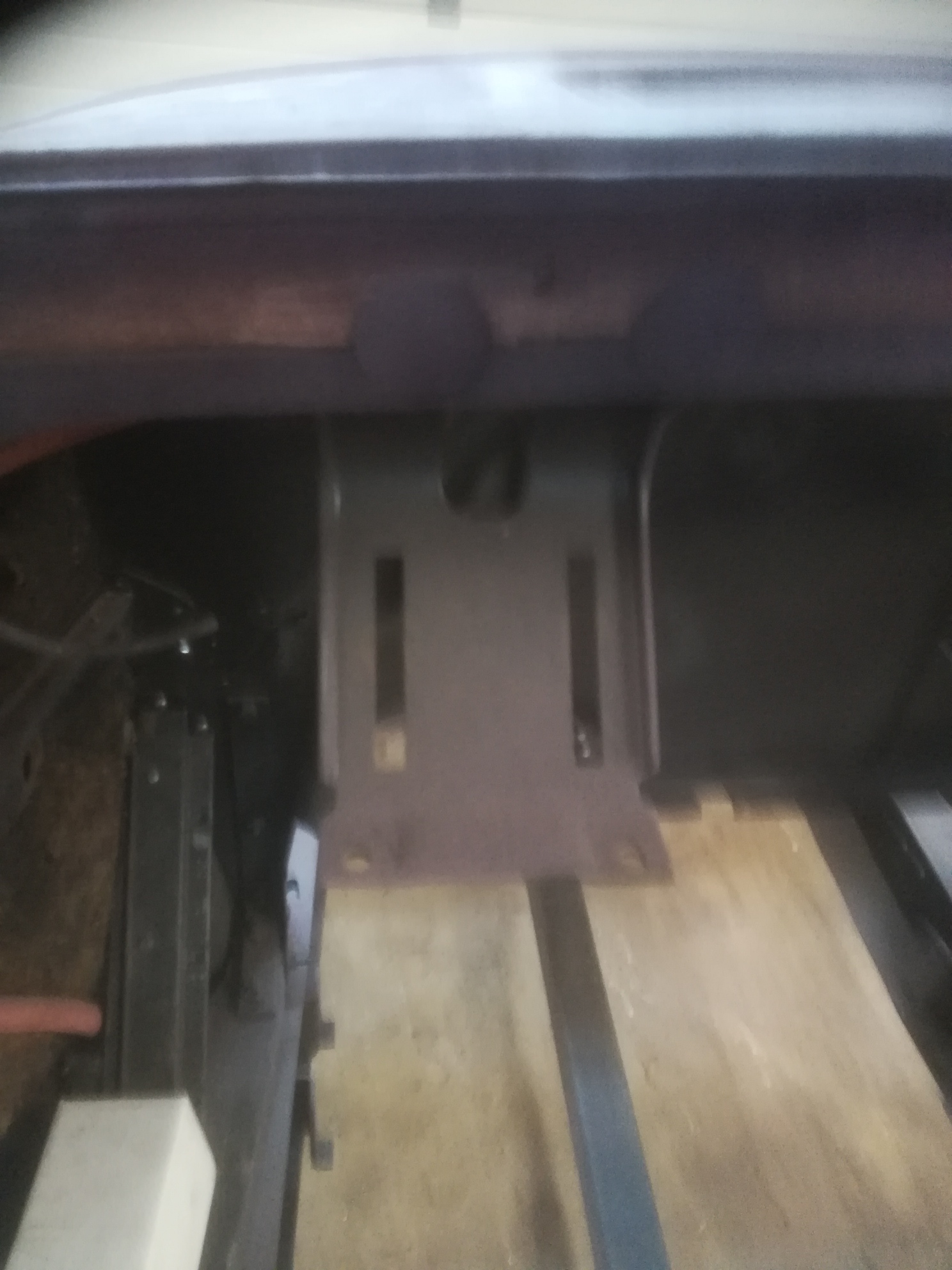

Vahepeal oli siin teemaks erinev rooli kõrgus erinevatel masinatel. Täna süvenesin sellesse natuke ja tuleb välja, et rooli kõrgus küllaltki suures ulatuses reguleeritav. Mitte küll nii mugav kui tänapäeva autodel aga siiski. 6 polti vaja lõdvaks lasta, panna rool omale sobivasse asendisse ja siis need 6 polti jälle kinni keerata.
12-02-2021, 14:20 PM
(Seda postitust muudeti viimati: 12-02-2021, 14:22 PM ja muutjaks oli Raivo.)
Ma just mõtlesin, et kuidas see rooli alumine kinnitus realiseeritud on reguleeritavuse korral.
