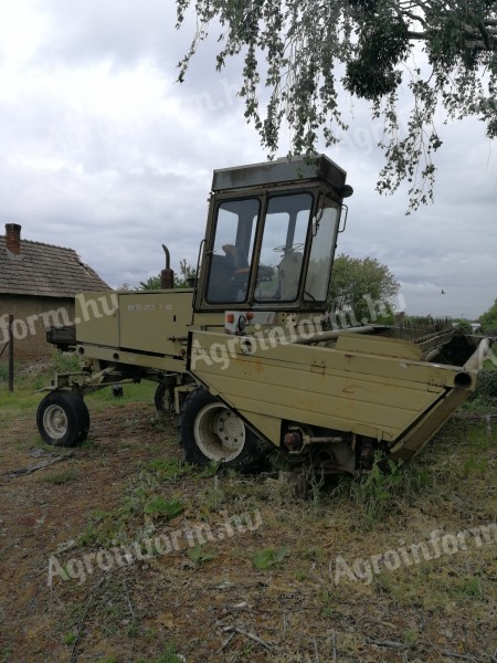

See jutt on põhiliselt küll õige, et alates ca 1983 oli Saksa DV põllutehnika sõjaväeroheline (kabiin must, veljed valged), aga vasakpoolsel pildil olev hekseldi on juba järgmises värvikavas, nagu Saksa DV tehnika (niidukid, hekseldid, kombainid) 80ndate lõpust (ca 1989) tulema hakkas -- põhivärv (hele)roheline, veljed kollased, kabiin must (mõnel juhul ka valge). Selline on ka Saarrandi kombain. See tumeroheline parempoolsel pildil tundub aga midagi täiesti võõrast, sellist Saksa DV põllutehnikal küll kohanud ei ole.

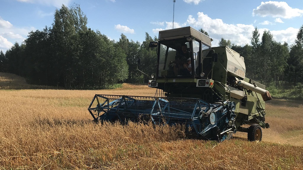

Ikka töökorras ja saab ka sel hooajal vilja võetud üksjagu. Veel pole alustanud, sest vili pole veel päris valmis- metsade servad jne on veel rohelised.

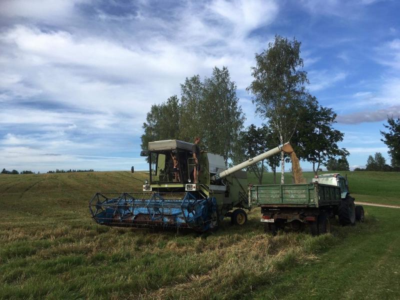

Nii, sai ka esimesed proovid tehtud. Akud peale, igaks juhuks käsipumbaga 5-6 korda pumpasin kütust üles ja kabiini käivitama. Midagi ei juhtunud peale selle, et kohe läks käima Smile Sai veel paar tundi kulutatud, et reguleerida sõelad, paigaldada eelmise hooaja lõpul küljest võetud luugid, restid jms. Ning loomulikult määrimine.
Aga pühapäeva õhtul said esimesed punkritäied võetud, kuniks ühes kohas jäid rattad nii õnnetult lohkudesse,et keskelt läks heeder pisut maasisse. Tulemuseks paar purunenud vikatitera.
Sai vikat välja võetud ja teine sisse pandud, pisut reguleerimist ja läheb jälle edasi. Smile
