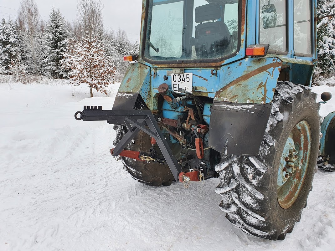

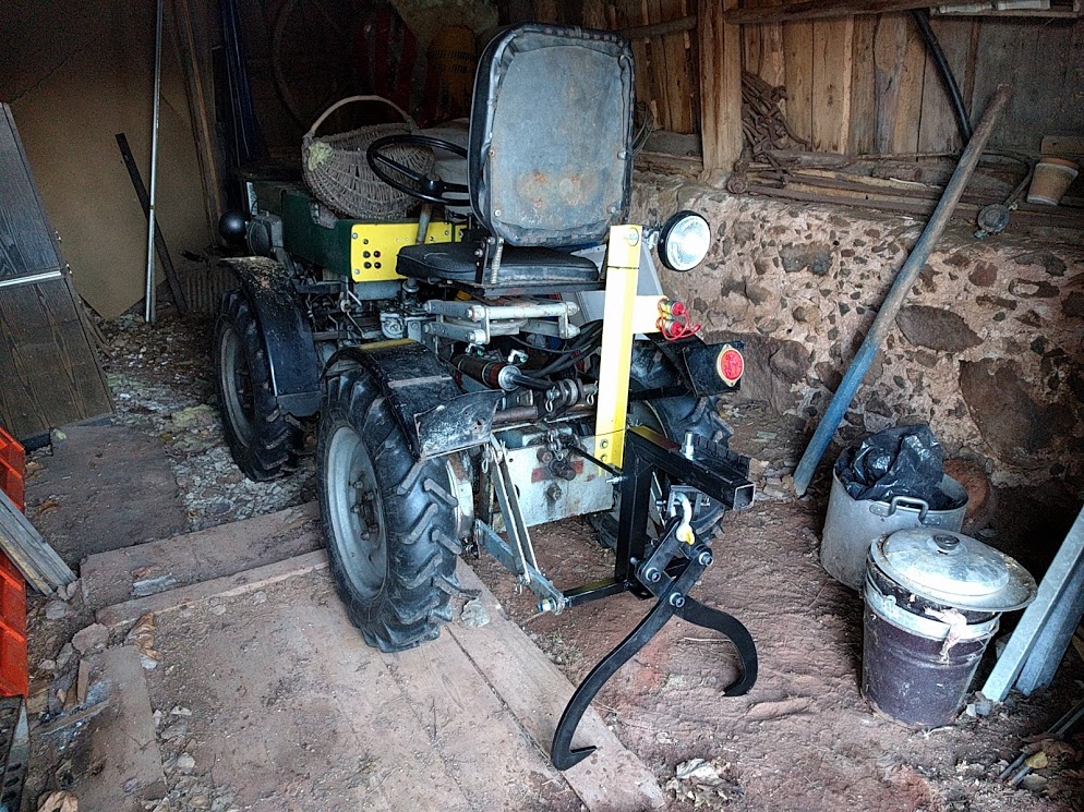

Kui ATV parasjagu teisel objektil oli ja palgid vedamist vajasid, sai russile käppelt selline abivahend kokku klopsitud. Kahjuks head pilti aktsioonist ei ole, aga põhimõte sarnane nagu ATV kärul (ilma vintsita esialgu ainult).
Aasa otsa käib selline haarats. Sellega saab palgi otsa siis üles tõsta. Seejärel kett palgile ümber ning kett sinna üles tala peal olevatesse soontesse kinni. Koos abilisega on nii peale kui mahalaadimine üsna eduline kui muud paremat tehnikat parasjagu võtta pole.
Sama süsteemi sai ka TZ järel kunagi kasutatud, küll kõvasti väiksema haaratsiga. ATV koos käru ja vintsiga nendest kõige tootlikum siiski.
Aga oluline ajavõit tuleb sellest, et kõigiga neist saab palgi otsa üles tõsta ning keti ilusti ümber panna. Käpuli maas oleva palgi alt ketti käsitsi läbi ajada on üsna nigel selle variandi kõrval.
PS. Viimasel pildil olev TZi külge käiv abivahend (ilma haaratsita) on endiselt alles ja loovutatav sümboolsete eurode eest.
mis see haarats suudab ja palju maksab? See oleks päris hea abiline ehk... Cool
(12-03-2021, 23:13 PM)olli Kirjutas:  ... sai russile käppelt selline abivahend kokku klopsitud.
@ lihtsalt avaldab lugupidamist mitteeestalaslikul kombel, kui ksf! nimetab täpselt mõõdetud, keevitatud ja värvitud asja selliselt.

Vana metsavedajana annan küll tehnilise lahenduse ja töötluse, viimistluse  eest 10 punkti aga ise seda ei kasutaks. Ajaraiskaja. Vaevalt, et palk betooni peal maas on, et kuidagi trossi või ketti alt läbi ei saa.
Omal oli plaadinurga küljes 6mm traadist konks. Sellega tõmbasid tsokeri alt läbi paari sekundiga ja juba võis kerima haksta.

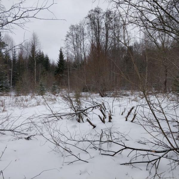

Kakskümmend tihu ära lõigata ja hobuga, olgu ta või rauast, käib minusugusel ka väga ilusas metsas üle jõu.
 Kuidas sellises toimida? Vesi kohati üle sääriku. Osa puid on kobras maha võtnud, aga natuke kõrgelt...Paju- ja toomingavõsa enamalt jaolt, natuke leppa ka. Tahaks kuusekesed ja kasekesed vabaks välja lõigata muust rupsikust.
