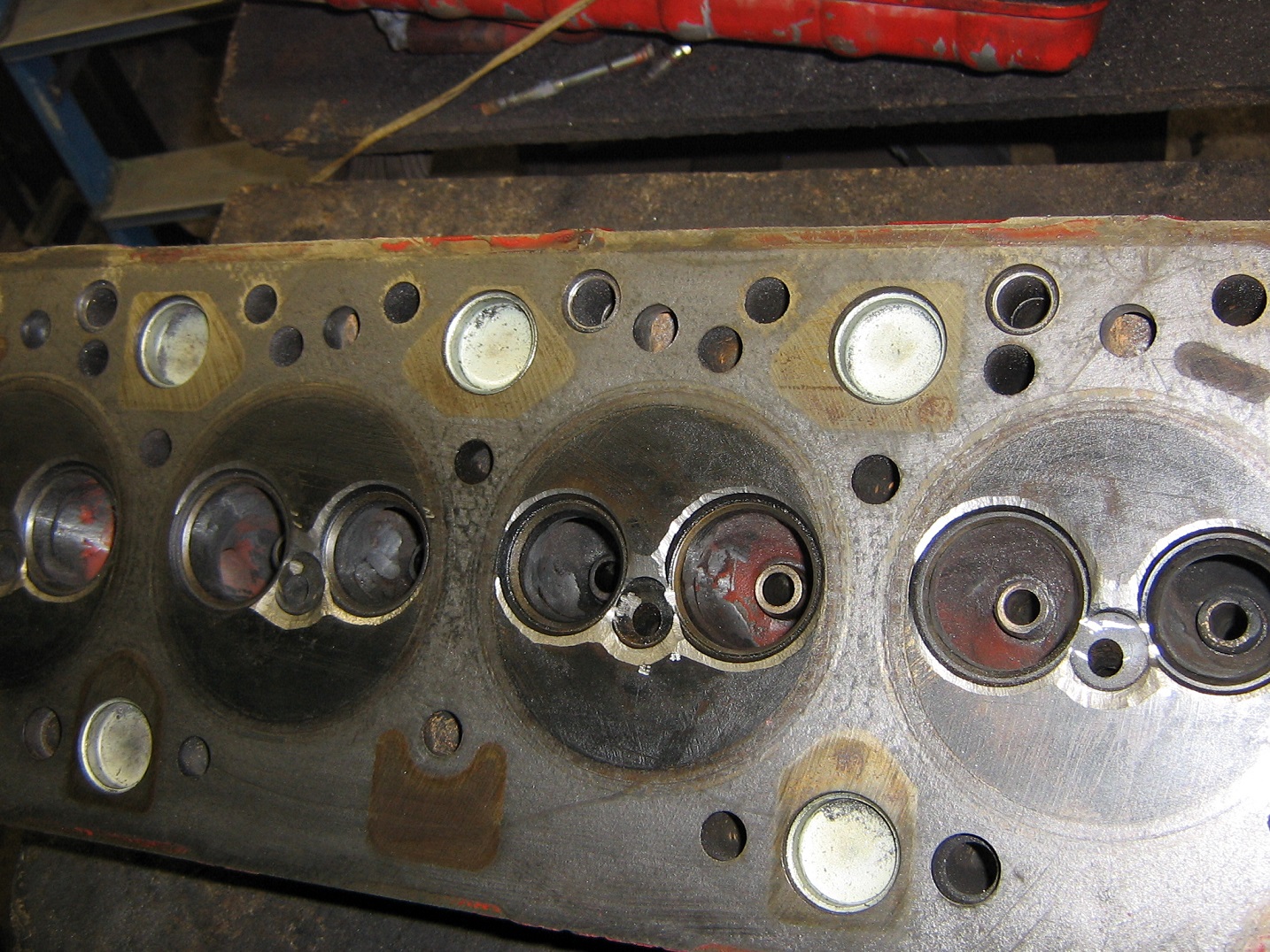

Nimelt kuna ploki ja vändaga on mõlemaga asi sealsamuses siis sai kaas ette võetud.

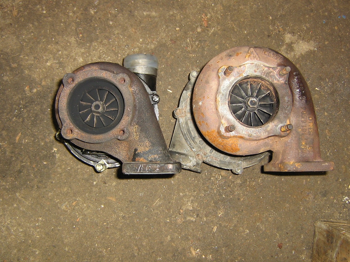

Muidugi olid klapisääretihendid väljalaskel ära tulnud, kuna ta oma turbo TKR6 on võimeline tekitama kuni 1,8 bar vasturõhku ja seega on see ka ootuspärane, et tihendid ära tulevad.
Pärast aga kuum gaas käib puksist läbi koos tahmaga ja kuna ülalt tulnud õli kõrbeb ära, siis klappidel lõtku ei olnud.
Tekkis ta peale pukside hõõritsaga puhastamist.

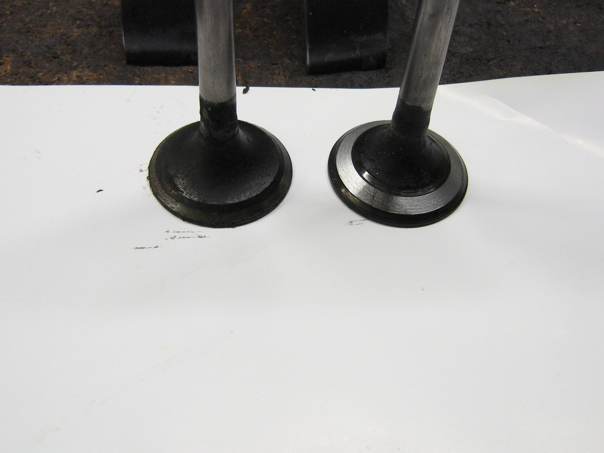

Muidu kaas ise on sirge ja kontrollabinõu vahelt valgust läbi ei paista ning sisselaske ja väljalaskekanalid on üle keskmise ilusad ja sileda pinnaga.
Klappe sai ka sorditud paksuse järgi ja kõik klapid said samale kõrgusele 0,5mm erinevusega.
Ühtlasi said sisselaskeklapid kuidas kellelegi, kas kergenduskuuri või voolavuse parandamise.
Selle väikse treimise efekt on täiesti tuntav suitsu vähenemisega ja väänet saab paarsada pööret kõrgemale, ehk silindri täituvus paraneb.

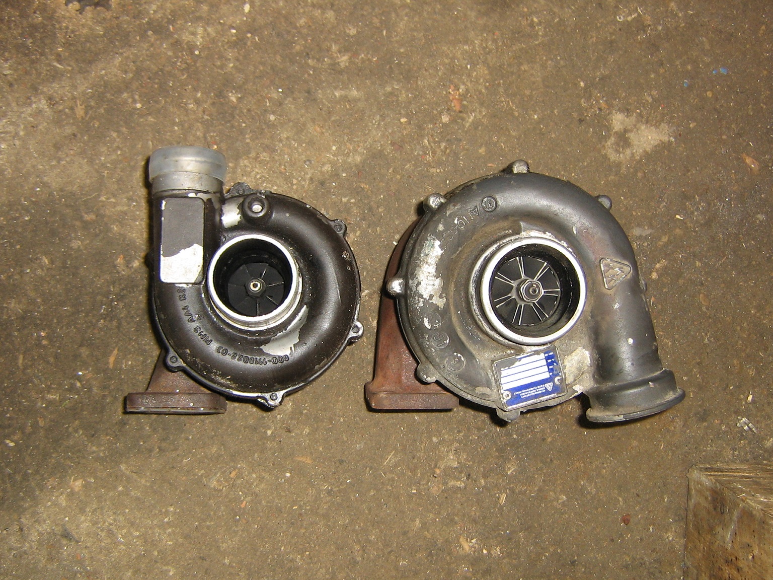

Paar päeva tagasi jäi ka kogemata näppu uueväärne turbo, mida tahaks sel mootoril proovida.
Ekstreemselt suur ei ole ja kõrval võrdluseks ta oma turbo.
Eeldatavalt peaks ka 200hj jaoks piisama, kuid eks paistab...
Lõtku puudumine klappidel seletab ka klapi jäljed kolbidel. Kas ühisanumaga pritsega mootori pihustid on sama pikkusega?
(02-04-2021, 00:07 AM)Brrr Kirjutas:  Lõtku puudumine klappidel seletab ka klapi jäljed kolbidel. Kas ühisanumaga pritsega mootori pihustid on sama pikkusega?
See lõtku puudumine on kindlasti üks seletus, kuid mitte ainus sest enne lahtivõtmist sai pihustiaugust kolb üles aetud ja siis oli väljalase veel 1,4mm lahti, ehk gaasijaotus oli ka mööda.

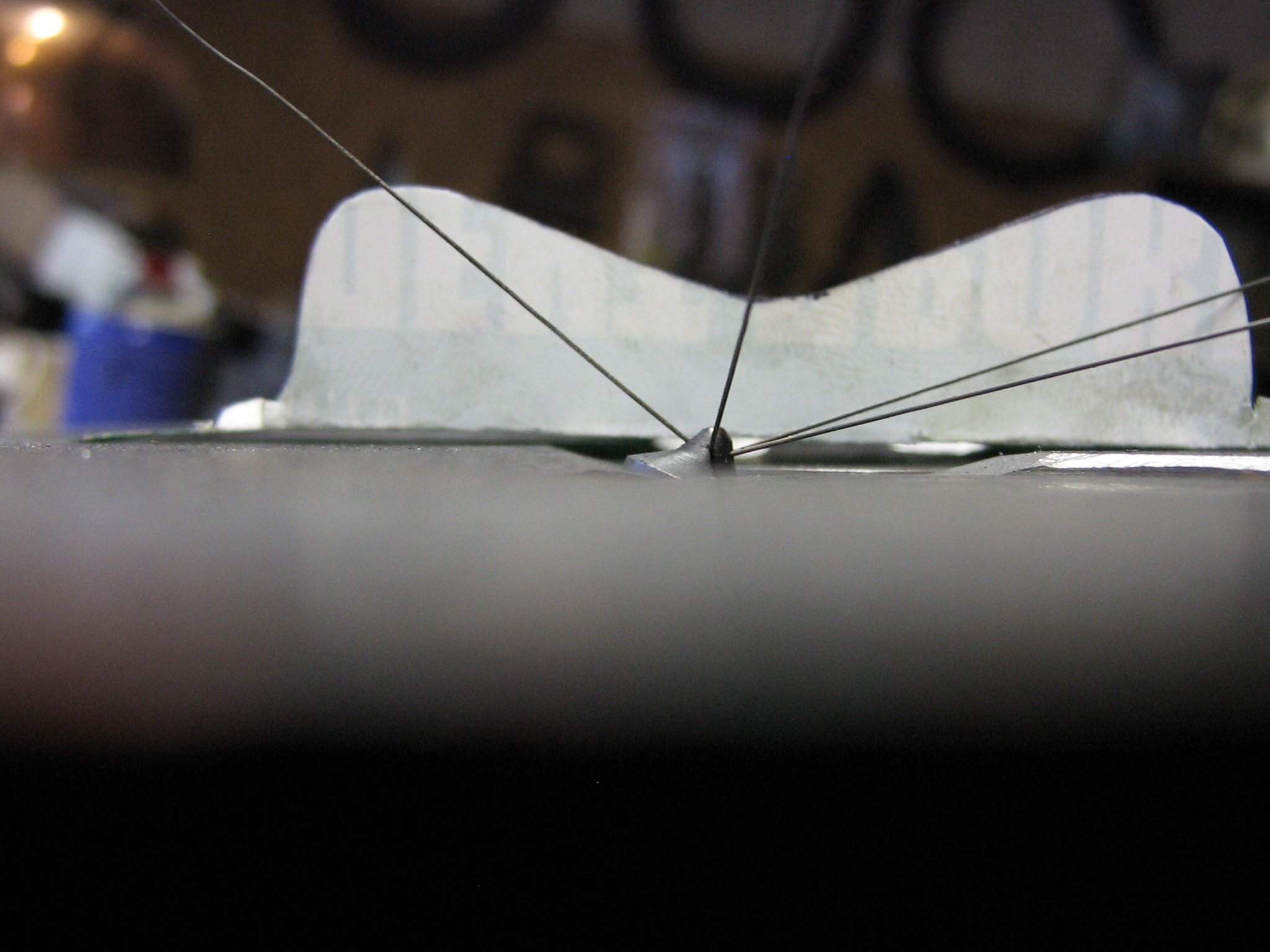

Pihusti pikkusi võrdlesin ja on ka commonrailil sama pikkus, niiet tegu on konkreetse praagiga, vaata kust tahes.
Praegu muidugi on pihustipesad juba õige sügavusega ja selleks sai kiirelt selline instrument tehtud.
Esimese korraga karastus ei õnnestunud ja jäi pisut pehme, kuna sai jahutatud 2 sek vees ja siis õlis.
Teist korda läks sooja vette 4 sek ja sai piisavalt kõva et malmi lõigata.
Enne kasutamist oli muidugi vaja teada, kuhu ta siis pihustama hakkab ja selleks sai nii tehtud.
Muide sirget terastraati läbimõõduga 0,3mm polegi nii lihtne leida...
Järgmiseks taustale kolvi kambri kuju ja siit tuletaks isegi pihustusnurgad ära.
Teisel pildil on tegelikult sama mootori pihusti, kuid naabersilindrist ja tundub olevat suur saavutus masstootmise juures teha nii erinevaid detaile...
Nagu eesolevast selgub, siis hea õnne korral sobiks tavalised pihustid ka euro4 kolbidega koos pruukida.
Väljalaske poolsed joad on õieti suunatud, kuid pihustitoru poolne üksik auk on pisut mööda ja hakkab kolvile pihustama.
Muidugi kui kasutada tavalisi väikse ja sügava kambriga kolbe, siis selle jaoks on need kütusejoad ikka täiesti mööda.

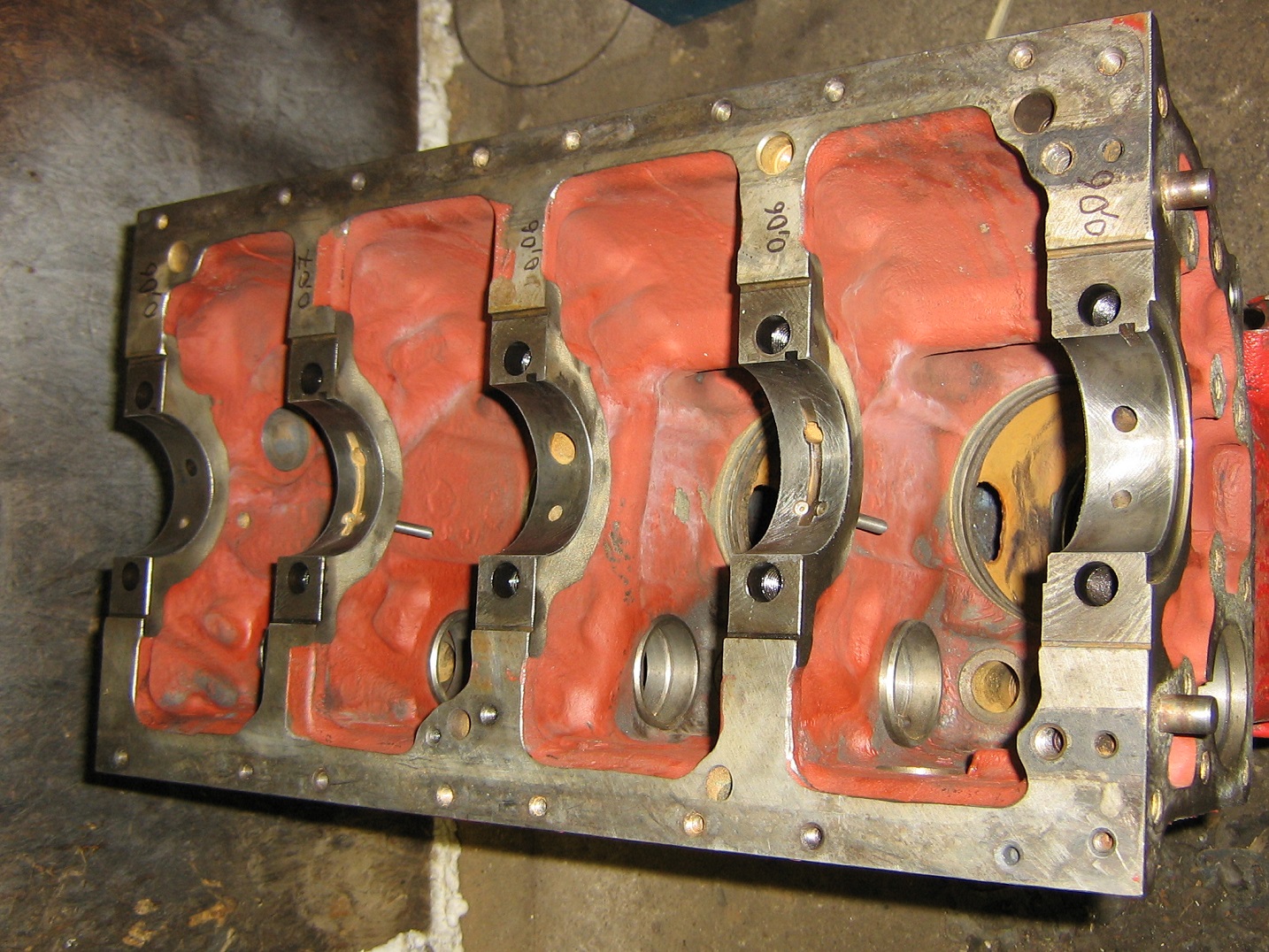

Lõpuks jõudis vänt lihvist tagasi ja pind on oluliselt parem kui tehasest tuleb.
Kõik kaelad ilusti 74,94 ja plokk sai ka ära tehtud ühe joone peale.
Mõnda kaant pidi ikka päris palju maha võtma ja korra tundus juba, et freesida oleks võinud, kuid sai ka nii.
Tehas on ajanud hõõritsa jõuga läbi ja need kaelad kus õlipilu on plokki freesitud olid pea 0,1mm kõrgemale jõutud ajada ja minu ettepanek tehasele oleks, et tehke kõigile kaeltele see soon põhja ja kõik oleks ühe joone peal...
Raamlaagripesasid hoonida ei saanud sest nii suurt hooni lihtsalt tegijal polnud ja sai alumiintoru aetud terasvõlli peale ja treitud üle vajaliku saalede välismõõdu peale.
Selle järgi siis kaasi maha võetud kuni hakkas kinni pooma ja siis kõige peenema teemantpastaga, mis jääb alumiini sisse hästi kinni ja see praktiliselt ei kulu seda asja liigutatud kuni ettenähtud moment poltidel peal ja hoon liikus sees vabalt.
Pärast vändaga proov ka ühe kaela kaupa ja kellaga mõõtes lõtkud ilusti 6 kuni 7 sajandikku.
Pikkilõtkule remontseibid ja ka pikilõtk sai 8 sajandikku.
