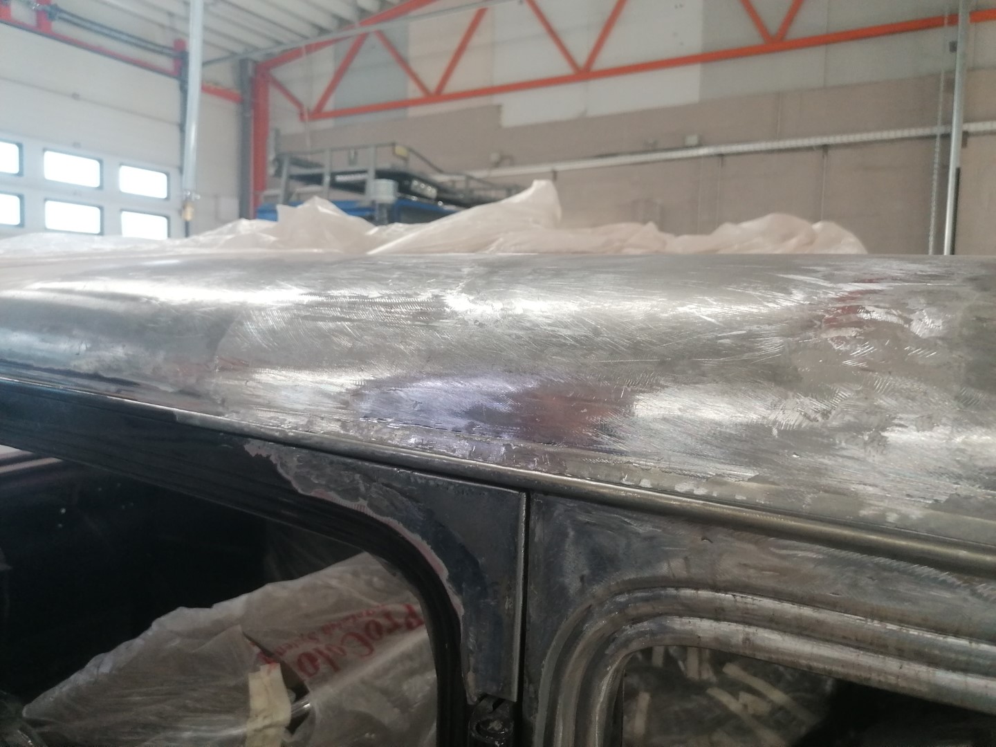

Plekitööd tagaakende kallal on lõpetatud. Ümber tuli natuke teha ka uksi, kuna hankida õnnestus vale mudeli omad. Kohandada tuleb ka tagumisi poritiibu, need ka teise mudeli omad. Kõik ikka 90-nda seeria omad aga ikkagi erinevad. Sellisele "pisiasjale" juppide kokkuajamisel ei osanud tähelepanu pöörata ja ega mingeid valikuid ka polnud. Veel on vaja teha keskmise istmerea pesad ja need ka paika sobitada. Sellega peaks plekitöödega ühele poole jõudma.

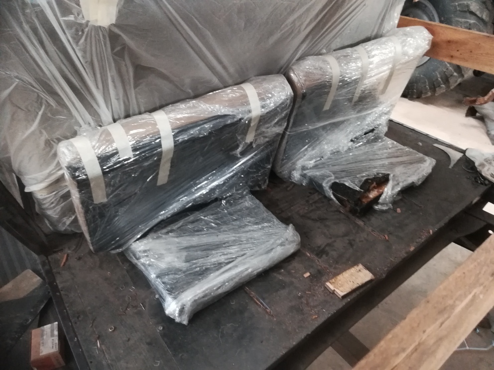

Nn kolmanda rea istmete vannid said valmis. Loodan, et homme leiavad nad oma koha ka autos.

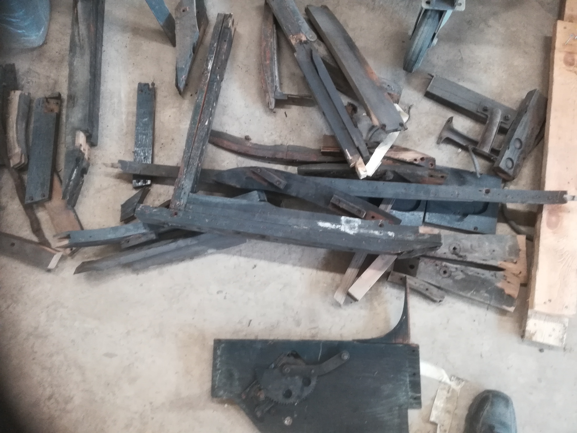

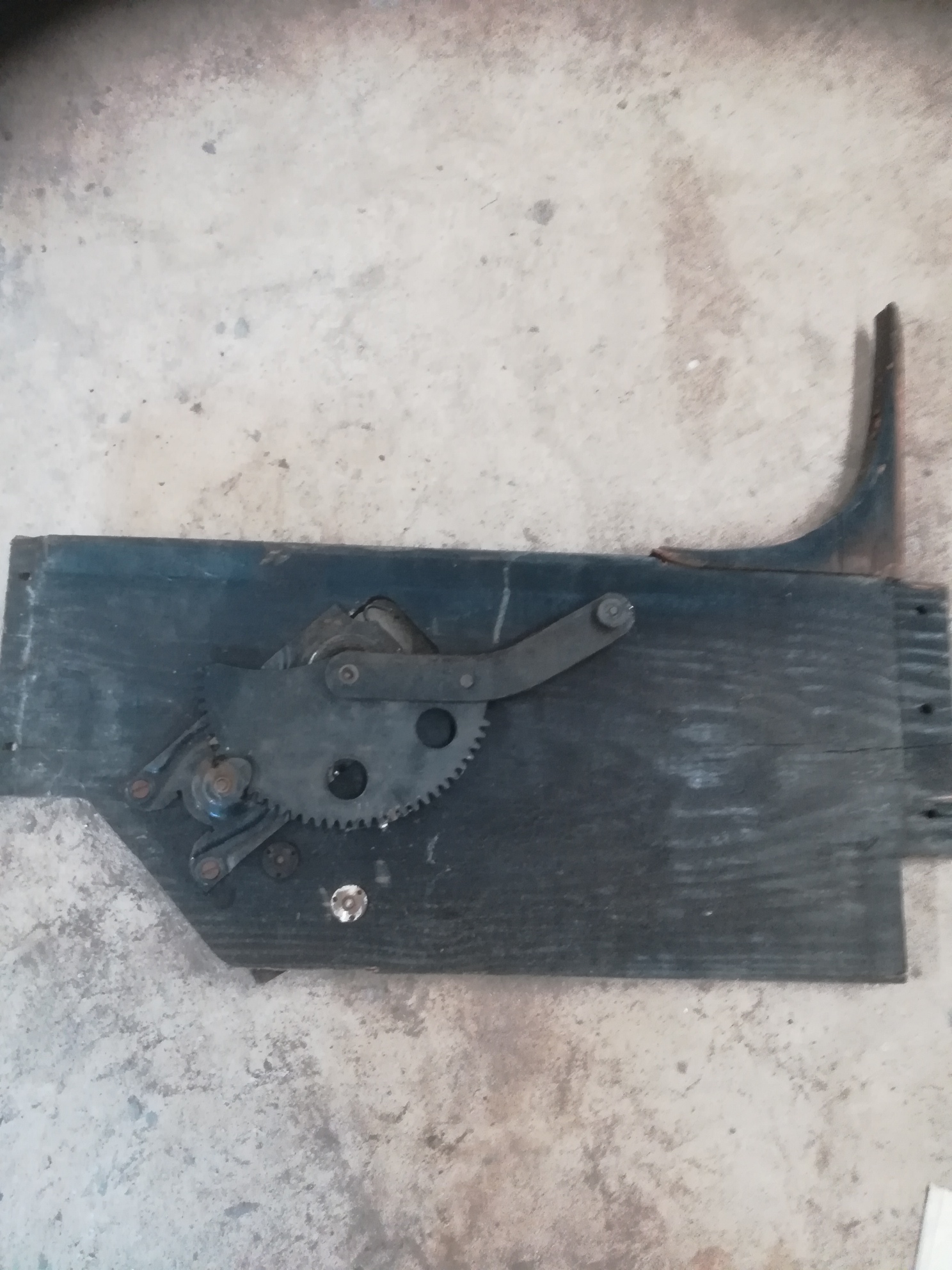

Pole midagi kerget siin päikese all. Hakkasime sisse sobitama tagumisi istmeid ja probleeme muudkui tuleb uksest, aknast sisse. Nagu eelnevalt kirjas on auto kere kahest erinevast autost kokku keevitatud. Kere aga toetub puidust raamile, mille külge lähevad ka istmed. Doonor nr.2 oli küllalt viletsas seisus ja selle puitosad on küllalt kahjustunud. Kuna kere sai pikendatud, siis paljud detailid ei sobi üldse. Näiteks tagumise kolmanda akna tõste/langetuse mehhanism on täielikult ehitatud puidust paneeli sisse. See paneel tuleb valmistada täiesti uus, sest aken ju 15 cm pikem. Samuti tuleb tellida uus klaas, mis õnneks on sirge ja neljakandiline, ainult nurgad on vaja ümmardada R 8mm. Mõni pilt ka illustreerimaks kogu juttu.

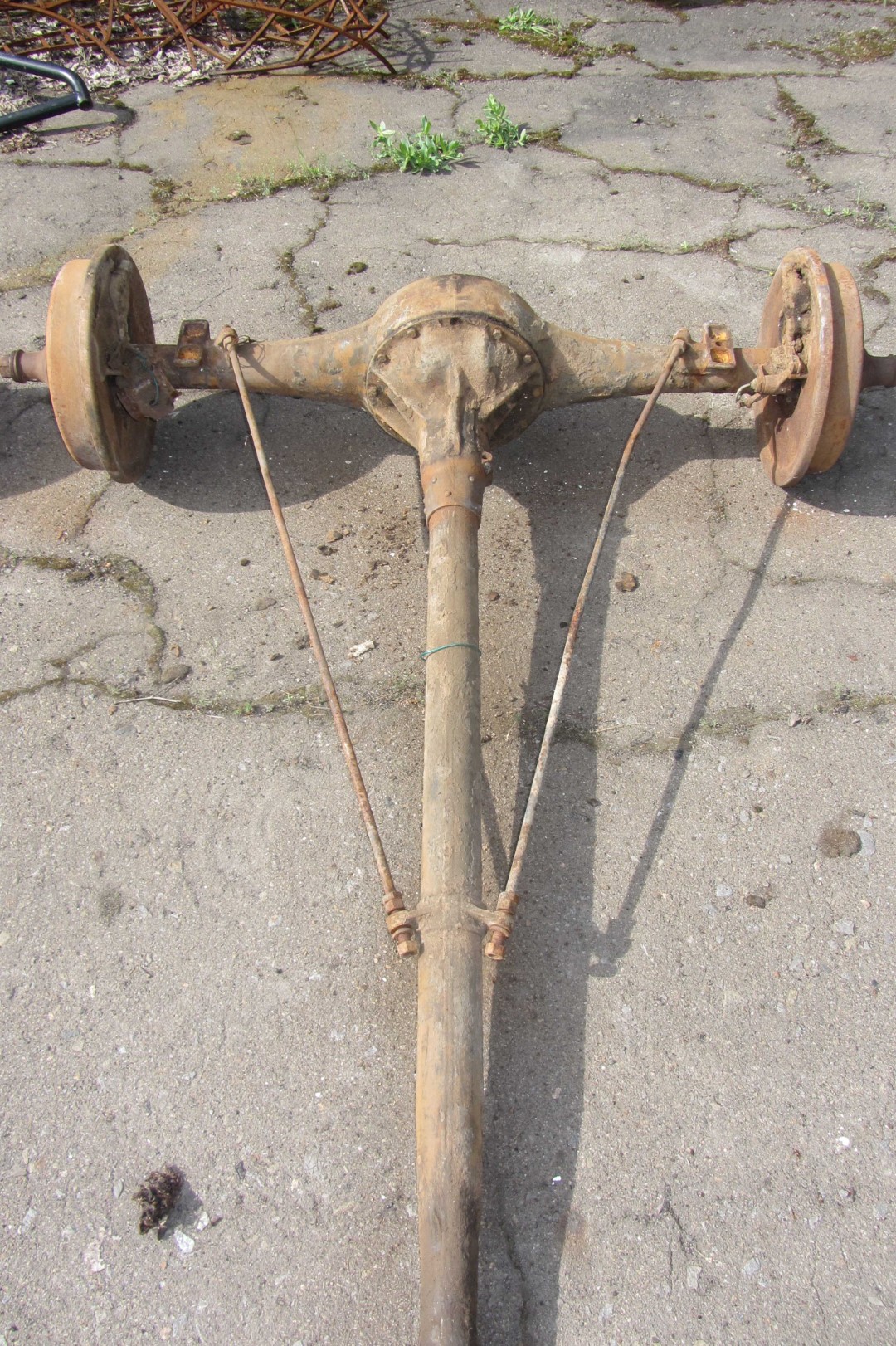

 Käsile sai võetud tagasild. Tuletame meelde, milline nägi ta välja soetamisel hulga aastaid tagasi.
 Sai teine lahti võetud ja remonditud. Kuna puudus igasugunegi ettekujutus eriti pidurisüsteemi olemusest siis selleks saigi muretsetud väiksem vend Buick Model 67, mille abil sai sild originaal juppidega ja ka mõne asja treiali abiga remonditud. Muus osas oli sild päris heas seisus. Tundub, et üks kõik mille all ta kunagi oli, see väga pikalt ei liikunud.
Tuletan meelde, et autol on mehhaanilised pidurid. Nüüd sai sild liivapritsitud, krunditud ja värvitud.

L-1 / 1932 Buick küljekarpid kinnituvad naeltega puuraamistiku külge.
