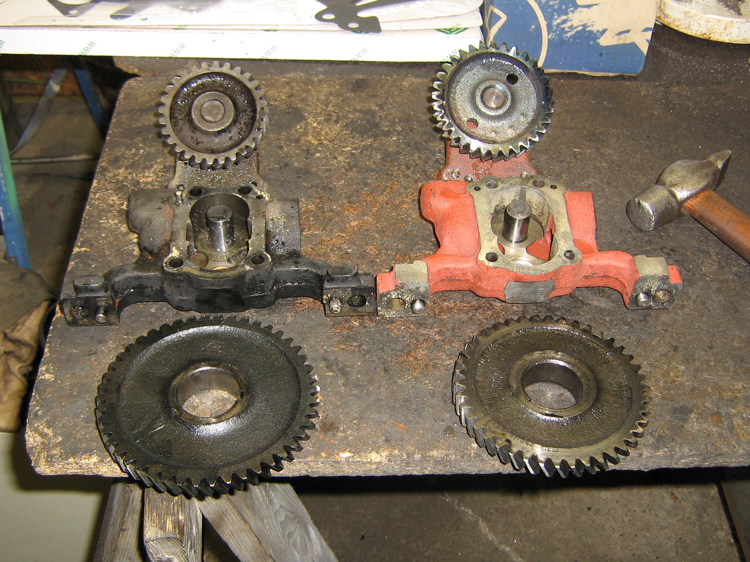

Võrreldud sai veel õlipumpasid ehk siis D-50 ja D-245 omasid ja neil on küll mõned erinevused.
Esimene väline erinevus on hammasrattas, mis on 50 mootoril väiksem, ehk ülekanne on kiirem ja 245 pumbal vastupidi.
Teine suurem erinevus on sisemine ja seisneb selles, et kui teadmata aja töötanud 50 mootori imiavale näpp ette panna ja keerutada on tunda konkreetset imemist.
Teada ajalooga vähetöötanud mootori pumpa võid aga keerutada kuis tahad ja mingit imemist tunda pole.

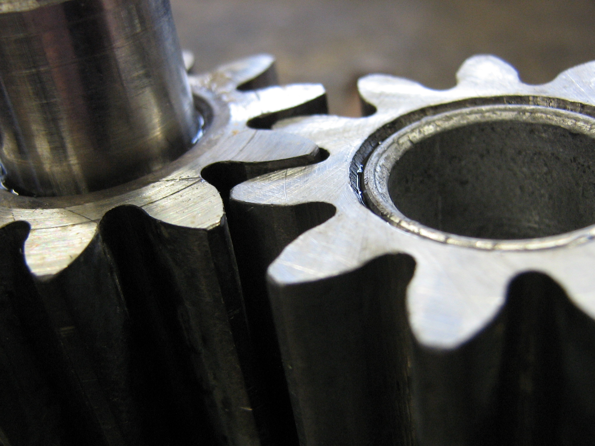

Õlipump sai ka lahti võetud ja selgus miks ta midagi imeda ei soovinud.
See slaid kirjeldab üsna hästi D-50 ja D-245 õlipumpade erisusi.
Nimelt on 50 õlipump kiirema ajamiga ja seega suudab rohkem õli pumbata ühe väntvõlli pöörde kohta.
245 pumbas aga avanes selline vaatepilt.
Sellest pilust hambaotste ja korpuse vahel saan aru, kuid mis valu on koostada tehases pumpa millel üks hammasratas on 0,8mm lühem???
Igatahes sai pikem hammasraas tunda treitera, mille tulemusena muutus ta paarilisega sama pikaks ja külglõtku vastu sai puksi ava aetud niipalju jämedamaks, et ta ulatub seinani ja kuna teine pool ulatus juba niigi peaks hambumine ta seina poole lükkama ja ära tihendama.
Korpus ka hammasrataste järgi parajaks, jättes lõtku paar sajandikku sai pump kokku ja isegi imemist on tunda ja kuivalt...
Testi mõttes sai ots õlisse ja näpuga keerutades tuli õli üles ja pump jäi kinni...
Mitte küll päris ja aeglaselt sai keerata aga algul ei saanud aru et miks õliga ei käi ja ilma käib, kuid välja mõtlesin õige vastuse.
Nimelt pump sai liiga tihe ja õli ei pääse hambavahedest välja enam ning selle vastu sai tehtud väike taskuke mida seal enne polnud, kuid kõigil hammasrataspumpadel kipub selline asi ikka olema.
Igatahes pump suutis lõpuks nii tihe saada et kui surveava kinni panna kulub käe jõul ühe ringi pealekeeramiseks umbes pool minutit ja kuna selle tootlikkus mõõtmete järgi peaks olema suurem kui roolivõimendi pumbal ja ülekanne on ka kiirendav ma ei julgeks panna 50 mootori kiiremat ülekannet.
Pole tal ju ka pumbas klappi mis laseks õli survepoolelt tagasi imipoolde nagu mujal maailmas kombeks ja seega peab see kõik minema läbi 9mm avaga toru filtrijalga kust ta karterisse tagasi jookseb.

Euro 3 mootor kasutab 50ne õlipumba ülekandeid, vist mainisin ka eelpool. Ei tasu unustada et kuum õli on omajagu vedelam kui paks õli ja korralik suur turbo soovib samapalju õli kui suudab sõiduauto õlipump lüüa. Aga alati saab tekitada mingise lisa ülerõhu klapi mis näiteks avaneb 8 bar...
Kunagi aeg kui uurisin nukkvõllide kohta siis ei leidnud ma kuskilt märke et oleks belarusile erineva nukaga nukkvõlle, ainus vahe on toetuspindade arv. Keerutasin endal treipingis kella all ka 50 ja 240 nukkvõlle, kiilud olid sama koha peal ja ka kraadid olid samad ainult et 50 nukad tipud olid maha lihvitud juba tehasest Smile
[Pilt: grm-d-240-3.jpg]
Päris 245 kaanel pidavat olema sama jämedusega klapivedrud mis on 50, kui õigesti mäletan siis 0.5mm jämedama kui 240 omad. Aga alati saab vedrusi valida kataloogist vastavalt tugevusele või siis mõnest usa mootorist.
Mis õlipumba hammasrattaid puudutab, siis mul on 2012 aasta traktoriga kaasasolnud varuosa kataloog kus on sees lakooniliselt 2 varianti.
Kumba ja kuhu pandi sealt ei selgu ja see jääb mootorit avades ilmselt üllatuseks...
Võimalik, et tuleb kahetseda et kiiremat ülekannet ei pannud aga kui 1000 pöördega 3 bar survet välja venitab võib ürituse kordaläinuks lugeda sest kõik saab õlitatud.
Klapivedrusid sai igasuguseid näpitud nii 50 kui 240 omasid ja mingit vahet neil pikkuse ja läbimõõdu osas ei ole, kuid käitumiselt on need küll hoopis teistsugused ja on juba huvi näha mis toimuma hakkab kuni 2400 pööret.
Kunagi noore ja uljana läksid Urali vedrud külge ja sai ka 3000 pööret lastud aga Belarusi vedrudega hakkas 2500 peal juba vahele jätma.
