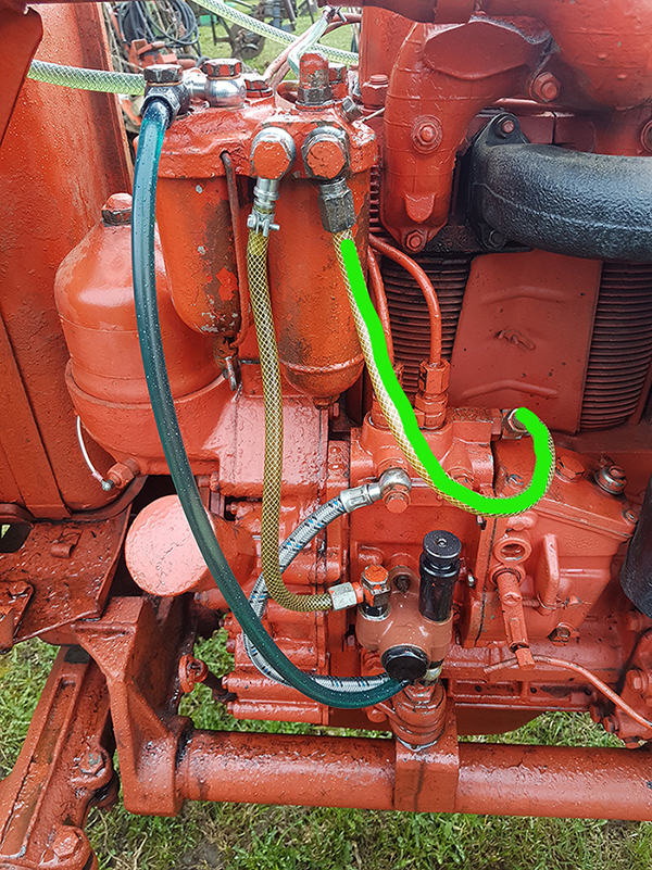

Vahetasin siis etteande pumba ära, peale kütte ülesse pumpamist käivitus koheselt, käis enam vähem aga suht sama teema nagu ennem.
Käimise ajal rohelisega märgitud voolikus on kütust kuskil veerandik ja kütus lihtsalt hüppab seal ülesse-alla ning pm vahutab.
See kütusevool peaks seal ju olemas selline ,et mingit liikumist ma seal visuaalselt ei peaks täheldama?
Oskab keegi mingit järeldust selle põhjal teha ?
see on etteandepumbast pealevool.sul lükkab etteanne filtrisse ja sealt plunzerisse.mul kah rida peal ja elektriline etteandepump ja väga hea.etteande pump ei tööta või õhk vahel-see minu arvamus.
lisaks no joppenpuhh tagasivool pumba peast viiakkse paaki mitte pealevoolu kus hoiabki õhu ringluses....kui tehase inzener on lammas siis ei pea traktori omanik lammas olema...
kunagi villisel ka laiskusest viisin tagasivoolu kokku nagu sul ja ühel hetken nuss ja see lõppes siis kui viisin tagasivoolu paaki nagu peab,oli sama pull mis sinulgi praegu.

Reaalselt. Viga on ikka etteande pumbas.  Mul endal on pumba plunserite all olev tagasivool tagasi paaki ka veetud. St kuiva ringlust ei tekita vaid kõik üleliigne lendab paaki. Filtrite pealt ka tagasivool toimib, mitte pole kinni pandud.  Kõiksugu õhulekkeid voolikute ühenduste vahelt võid katsetada näiteks fairy seebivee peale pritsimise teel. (hakkab mullitama, kust imab lisaõhku)
Probleem tegelt on ikka ja jälle 2s asjas.
A) See pump töötab ainult tehase osadega. Ehk teisisõnu igasuguste etteande pumpade välja vahetus ei anna tulemust. -- mul enda masinal juba kolmas etteande pump peal.  Hiinakatest ei räägi, poed müüvad originaale, kuid need ka suht perses.  Kas mitte mtz 50 teemas ei kajajastatud hästi selle etteande pumba sisemust ja kuidas ta toimib. -- õigemini ei toimi üldse. Või siis mis pasast ta kokku laotud on.
B) aastaid tagasi sain ühest  sellisest ridapumbast ka jagu, kui voolikud valesti ühendasin (sul õigesti, tagasivool nii ja naa kuigi )  Ja siis jäid plunserid kinni. Lugu lõppes täis kapremondiga pumbal ja peale seda töötab kui terve sisu sai välja vahetatud.
Üldjoontes on need pumbad lollikindlad. Senikaua, kuni sa neid ei näpi. Täielikult supilusikatest tehtud. Ulme lausa kui kehvast materjalist. Sellega tahan öelda, et vaata, et sa mõnda pottsepp-gurut masina juurde ei lase, siis saad vaid paadiaknru pumbast teha.
