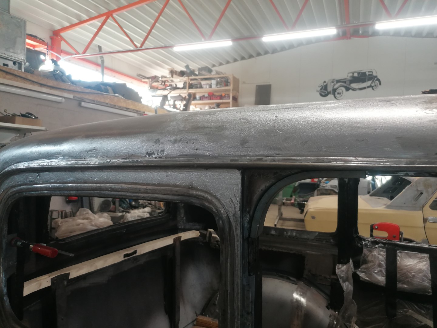

Vahepeal L-1 taasloomine oli pausil aga nüüd läheb pahteldamiseks/maalerdamiseks lahti. Kere sai liivapritsitud. Puitkarkass taastatud. krunt peal.
Kusjuures see beež krunt näeb sedapalju hää välja, et härjavere toonis tiibade ja paari pinstripe-iga oleks igati noobel. Mõistagi pinnakana.

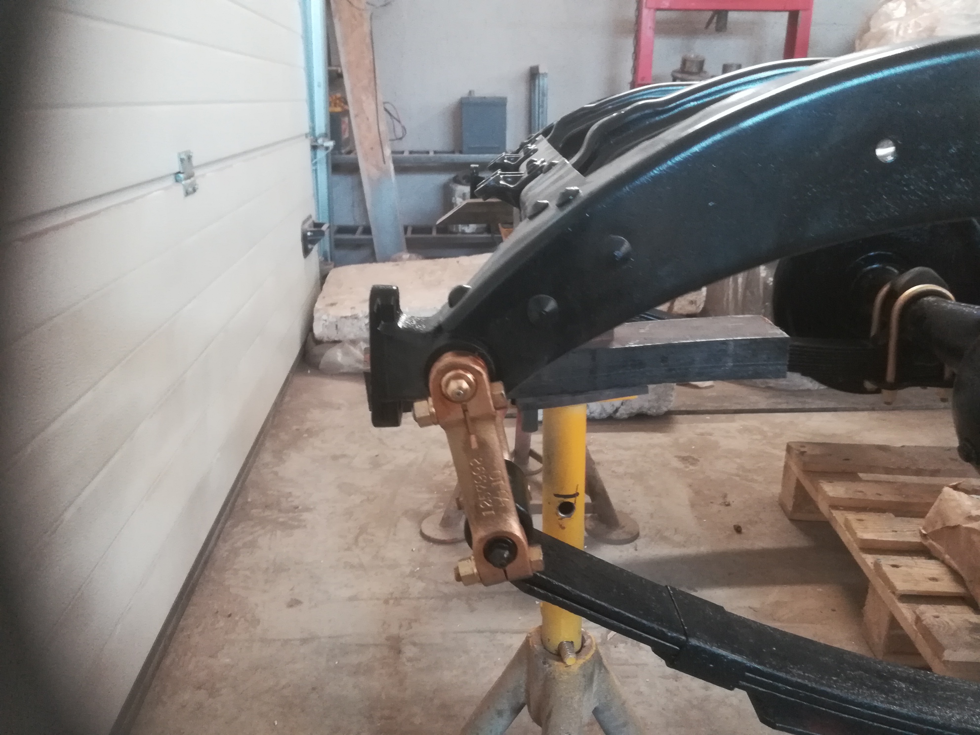

L1 kallal pahteldus käib. Alustasime transmissiooni kokku ladumist. Nagu siin eelnevalt juttu tuli osta originaalne 1932 a Buick. Sellest lähtuvalt sai kogu kompott kokku pandud. Mingite jooniste või piltide järgi seda võimalik teha ei ole. Muidugi Model 67, mis näidiseks, on tunduvalt lühem aga muus osas täielik koopia oma suurest vennast Buick Model 90/L-1-st. Mürki võtta ei saa, et kõik 100% olemas aga midagi sellist, mida järgi teha ei annaks küll puudu ei tohiks olla. Mõni pilt ka momendi seisust.
Väga kena. Kas ma saan piltide järgi õigesti aru, et sellel masinal kasutati poltide-mutrite ja mõningate teiste detailide pinnakattena vaske, mitte tsinki/kroomi/niklit?
Kui on vask, siis osa paistab olevat poleeritud ja osa mitte. Kui asi nii on, siis mille järgi otsustad, kas poleerida või mitte?
Küsimused lihtsalt eneseharimise eesmärgil, edu ehitamisel!
(04-06-2021, 14:44 PM)isandpauk Kirjutas:  Väga kena. Kas ma saan piltide järgi õigesti aru, et sellel masinal kasutati poltide-mutrite ja mõningate teiste detailide pinnakattena vaske, mitte tsinki/kroomi/niklit?
 Et nii peab olema selgus USA-s Buick-i restaureerijaid ja fanaatikuid külastades. Kuidas see värk L-1-l oli, teab ainult vanajumal, kui temagi. Järeldan sellest, et L-1 oli Buicki koopia. Poleerinud pole küll midagi, lihtsalt mõned detailid on kvaliteetsemad. Tegu peaks olema kollase tsingiga.
Selge, kui kollane tsink, siis jääb mul üle ainult oma kehva silmanägemist süüdistada.
Väga mõnus on Teie teemasid jälgida! Tekkis küsimus, et millega sillaosad värvitud? Endal 401 vaja veermik üle käia ning kogun ideid.
M: Skoda Felicia 1995 osadena.
(04-06-2021, 22:20 PM)mighty tonka Kirjutas:  Väga mõnus on Teie teemasid jälgida! Tekkis küsimus, et millega sillaosad värvitud? Endal 401 vaja veermik üle käia ning kogun ideid.
 Car restaurationi mehed värvisid, loodan et nta loeb seda ja vastab.
(04-06-2021, 15:54 PM)Formika Kirjutas:  Tegu peaks olema kollase tsingiga.
Kindel, et mitte kaadmium?
(04-06-2021, 22:55 PM)stretch Kirjutas:
Mis vahet seal on, kaadmium, kollane tsink, punane elavhõbe, kroom või nikkel, peaasi, et metall ei oleks?
Olgu, olgu, juba läksin ennast uputama, enne panen veel põlema ka....
Tegemist siis PPG tootega poolmatt polüretaan.  Tootja annab 15 a garantii. Oleme selle tootja materjale kasutanud aastaid enne kui veel ei tegelenud selliselt taastamisega ja võime kinnitada et nii see on. Värvi sisse segame veel ühte komponenti mis muudab hoolduse väga lihtsaks.
