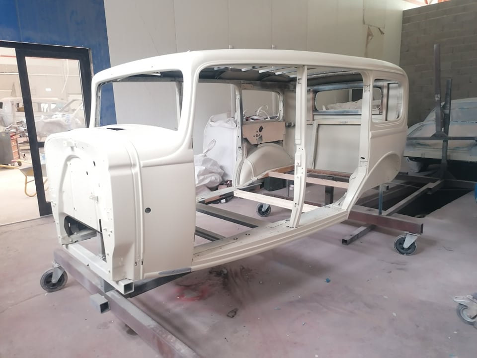

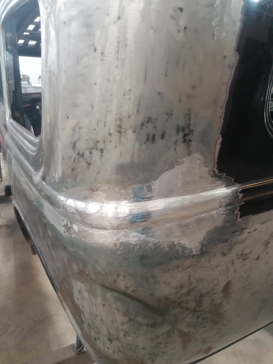

Vahepeal L-1 taasloomine oli pausil aga nüüd läheb pahteldamiseks/maalerdamiseks lahti. Kere sai liivapritsitud. Puitkarkass taastatud. krunt peal.
Kusjuures see beež krunt näeb sedapalju hää välja, et härjavere toonis tiibade ja paari pinstripe-iga oleks igati noobel. Mõistagi pinnakana.

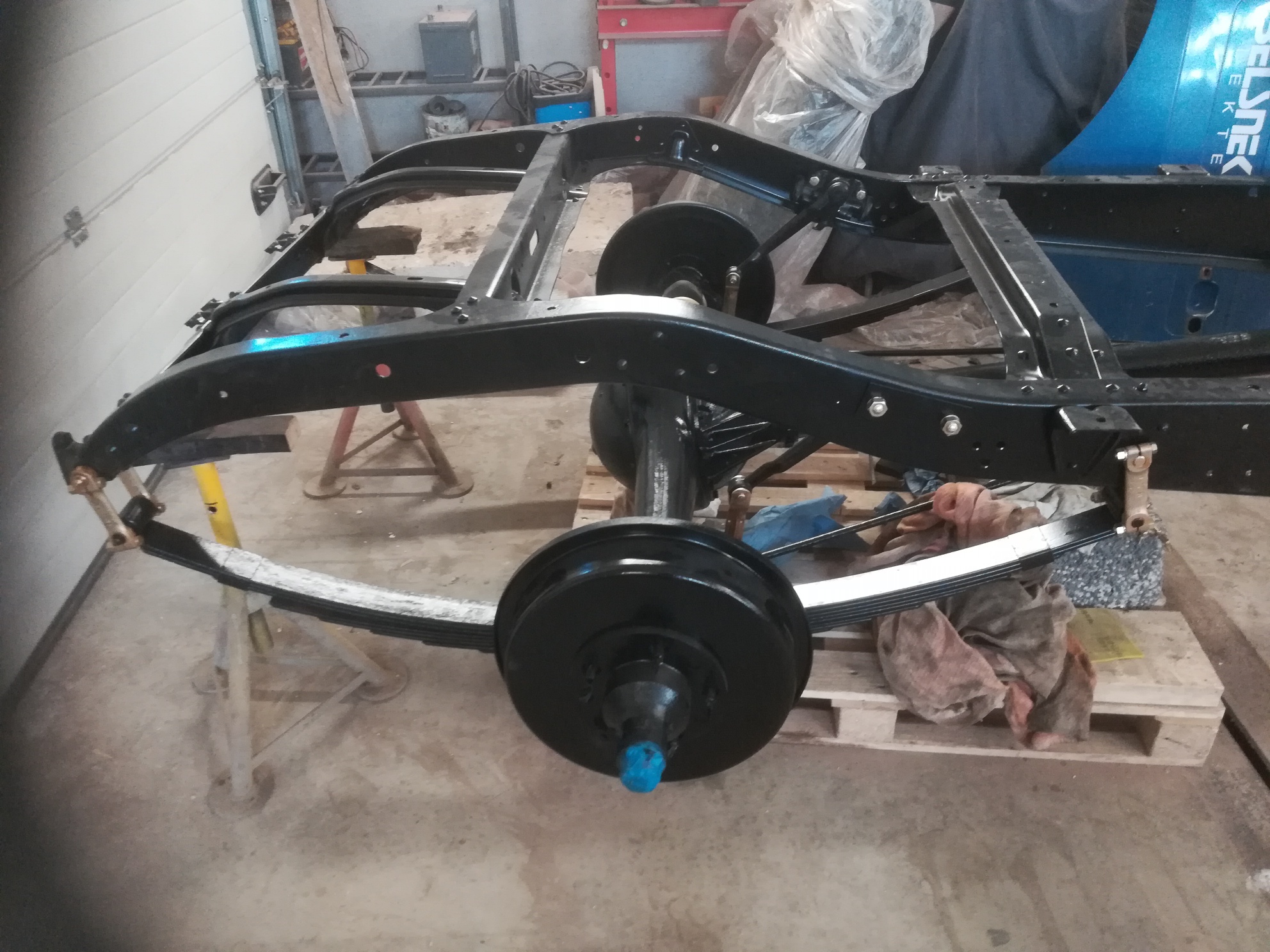

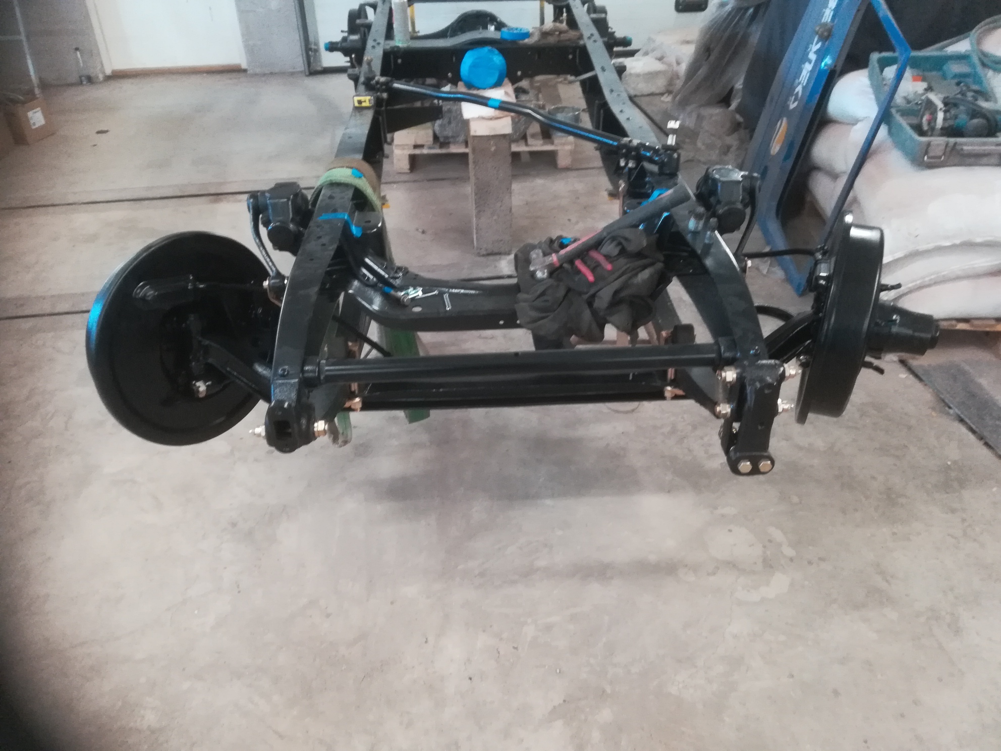

Väga mõnus on Teie teemasid jälgida! Tekkis küsimus, et millega sillaosad värvitud? Endal 401 vaja veermik üle käia ning kogun ideid.
M: Skoda Felicia 1995 osadena.
(04-06-2021, 22:20 PM)mighty tonka Kirjutas:  Väga mõnus on Teie teemasid jälgida! Tekkis küsimus, et millega sillaosad värvitud? Endal 401 vaja veermik üle käia ning kogun ideid.
 Car restaurationi mehed värvisid, loodan et nta loeb seda ja vastab.

Tegemist siis PPG tootega poolmatt polüretaan.  Tootja annab 15 a garantii. Oleme selle tootja materjale kasutanud aastaid enne kui veel ei tegelenud selliselt taastamisega ja võime kinnitada et nii see on. Värvi sisse segame veel ühte komponenti mis muudab hoolduse väga lihtsaks.
