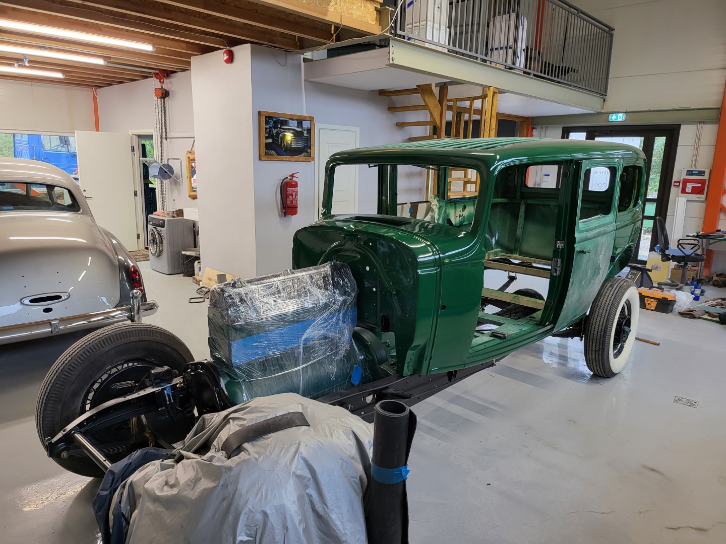

Nii, Jaanipäev käes ja häid pühi kõigile. Olin selleks puhuks mitu eesmärki sättinud, mis loomulikult läksid kõik vett vedama. Valmis pole saanud ei ZIL ega GAZ A. M1 projekt vaevleb probleemide küüsis. Aga L1-le sain Jaanipäevaks mootori peale. Mõned poldid-mutrid küll veel tsinkimises, mis ei võimalda mootorit täielikult ära komplekteerida aga see juba pisiasi.
Väga kuum aeg ja see pärsib igasugu tegevust. Vähemalt proovivärv sai peale. Sellise tooniga see auto olema saabki. Poritiivad saavad olema mustad.

Väga pikk paus on olnud selle projekti rindel. Eks pidevalt on auto kallal nokitsetud. Pärast proovi värvi sai veel pahteldatud ja pahteldatud. Sellest pole midagi näidata ega kirjutada. Vaja pahteldada uksed, poritiivad, kapott, esi ja taga poripõlled ja mõned pisidetailid. Olgu mis on aga see pahtli määrimine hakkab ühele poole saama ja algab komplekteerimine. Eks siis need kõige rasvasemad vähid kivi alt välja roomavad. Küll tuleb välja, et puudu nii seda kui teist aga saada pole ju midagi. Hirmuga mõtlen juba USA sõidu peale ja nende miilide peale, mis tuleb maha sõita, enne kui mõne jublaka saad.
