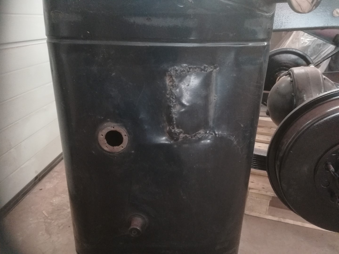

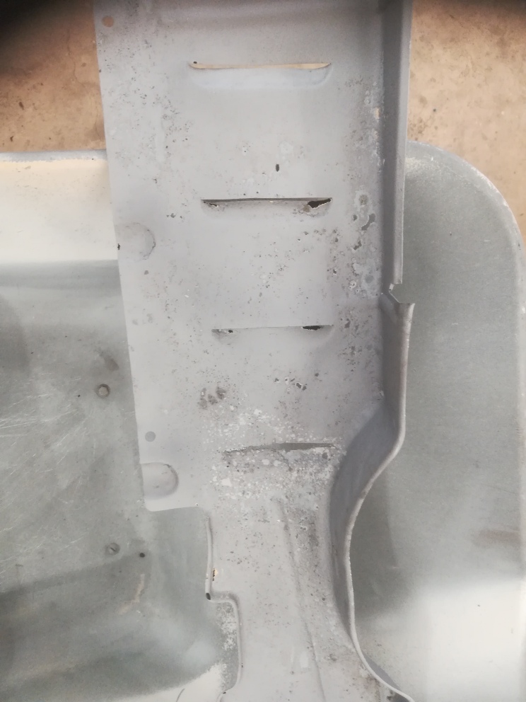

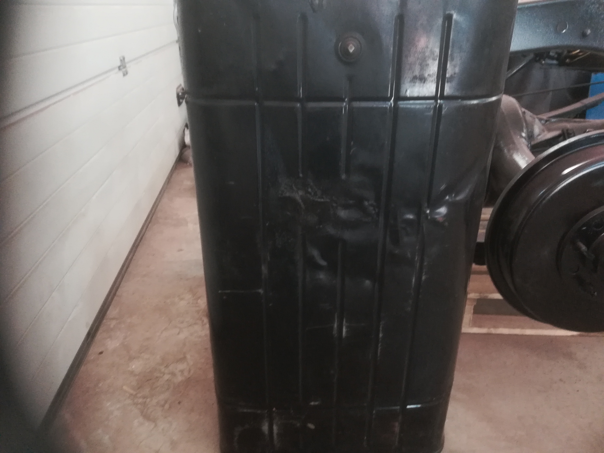

Nüüd on mul neid dubleerivaid juppe kogunenud märkimisväärne hulk. Kellelgi neid vaja pole ja ei usu, et meil siin Eestis hakkaks GAZ M1-te või Buick/L1-te renoveerima. Väike näide ka. Ostsin USAst L-1-le bensiinipaagi. Piltidelt nägin, et pealt paigatud, muidu paistis kobe. Noh tänu Jumalale, et sellisegi sain. Koos saatekuludega läks arvestatava summa maksma. Hiljem selgus, et tilkus ka alt, sest seal oli ka sepp juures käinud. Mõned kuud hiljem leidsin teise paagi, palju korralikuma ja odavama. Mis teed, tuli ka see ära osta.
Esimestel piltidel siis kallim ja närusem paak ja teistel odavam ja kobedam, mis juba puhastatud ja krunditud.
