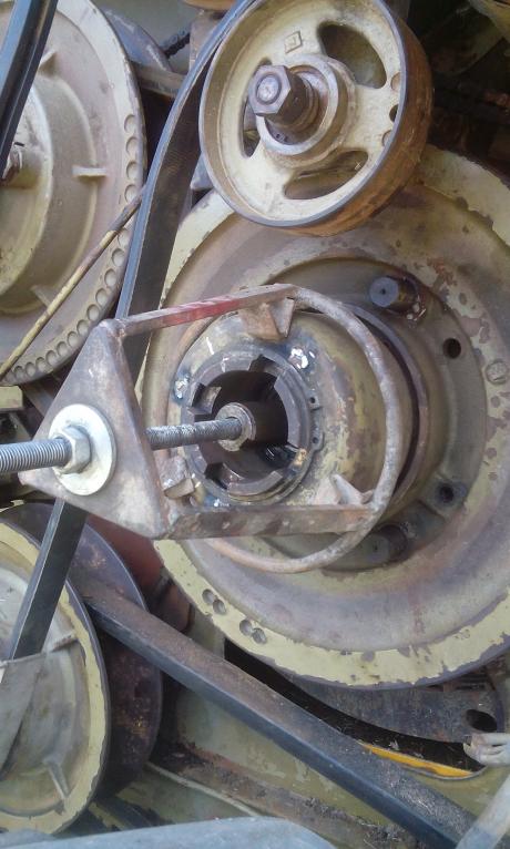

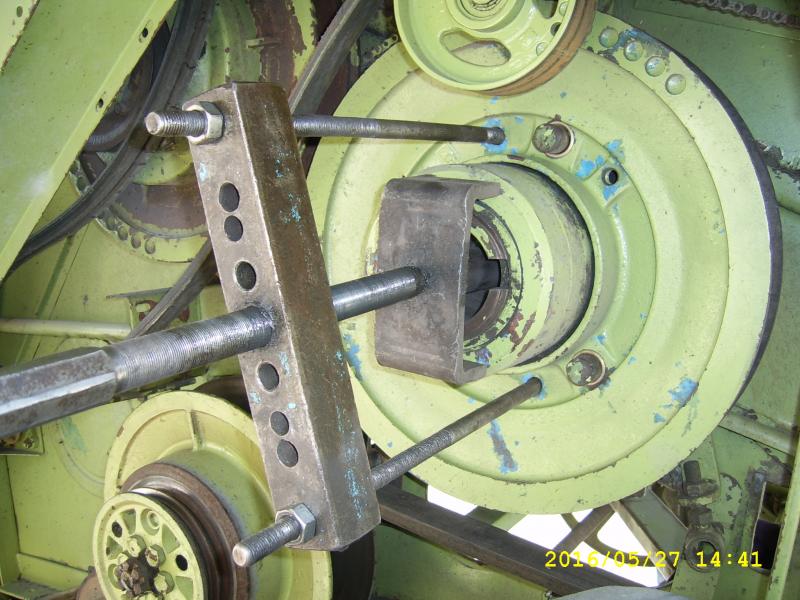

Peksutrumli otsa välimise rihmaseibi tugilaagrid annavad endast märku. Selle vahetamine on taas väljakutse, sest seda kohta lammutanud veel ei ole.  Seda tean, et vedru on vaja tagasi suruda eelnevalt, et saaks stopperi eemaldada ja siis aeglaselt pinge maha lasta. Välismaa foorumitest leidsin mõnepildid, kuidas läheneda. Tuleb väike abinõu konstrueerida.

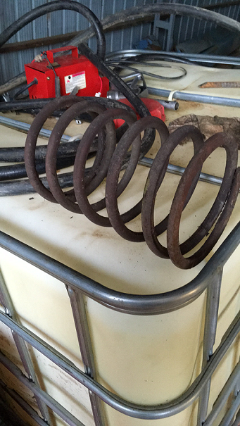

Peksutrumlit käitav mitmikkiilrihm 3HB 3800 läks katki. See läks puruks minu eelmises postituses oleval põhjusel - peksutrumli otsas olev tummise vedruga seib ei liikunud korrektselt. Selle vedru pingealt vabastamiseks tegin tõmmitsa:
All peitus selline pisike vedru:
