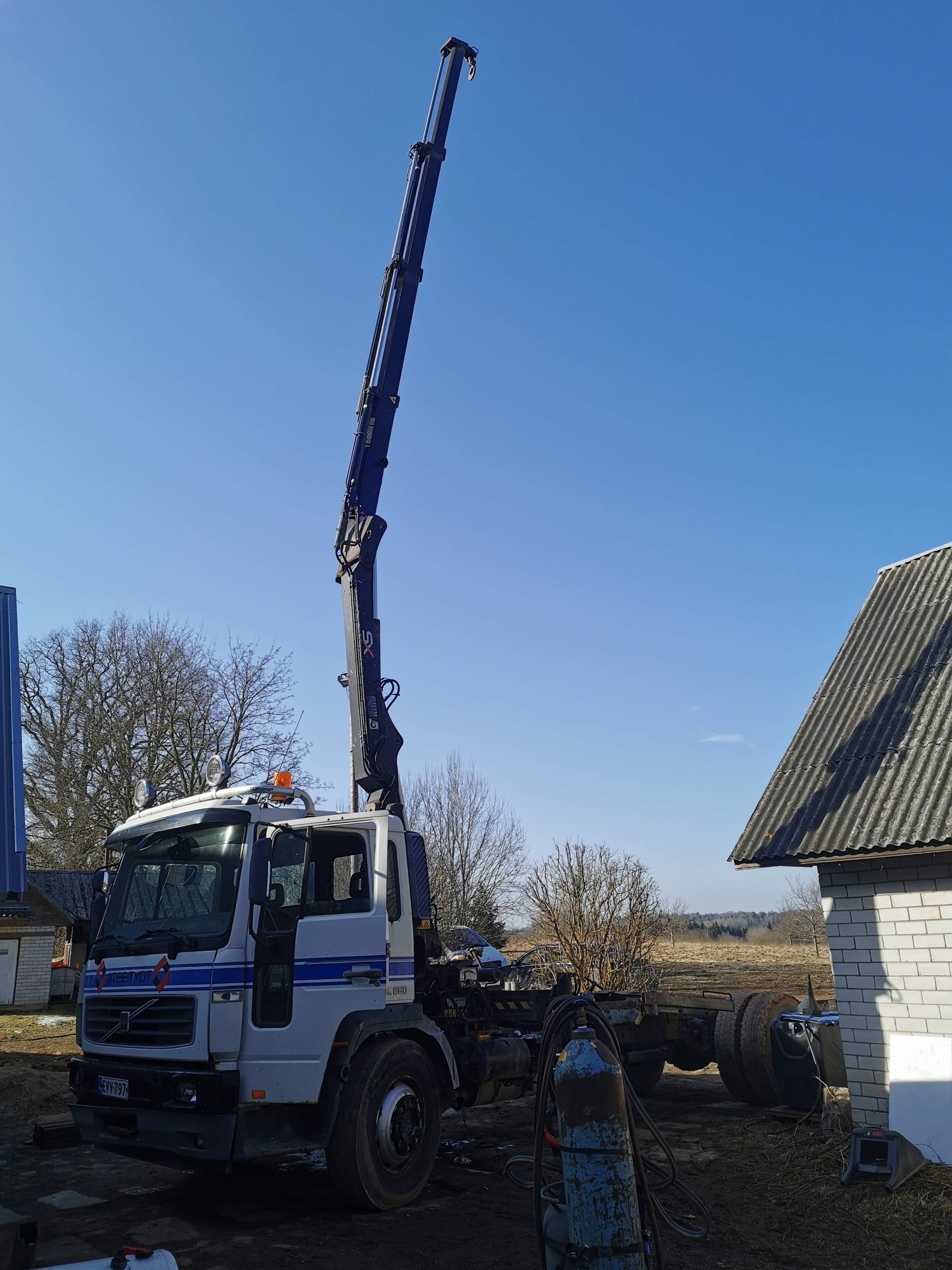

Kevad käes ja hoovinarri vaja tööle rakendada, hiab ei töötanud juba pikka aega sellel. Keerasin siis pillile hääle sisse ja hakkasin uurima. Õlipump ei lülitunud järgi, võtsin kolvilt kaane pealt ja sealt voolas välja roostene vesi... Puhastasin ära ja õlitasin kolvi sisse ja õpetasin liikuma uuesti, surusin tungiga manuaalselt kolvi sisse ja sain pumba tööle, aga hiab'il nüüd hunnik erroreid ees ja ei puiksugi. Kuna mul puht füüsiliselt ei ole aega selle kapriisidega tegeleda siis tõmbasin toruklambriga läbivoolu klapi kinni ja voila, võid hakata koormat laadima.
Ei mäletanud et see mast sellel kraanal nii pikk oli...
