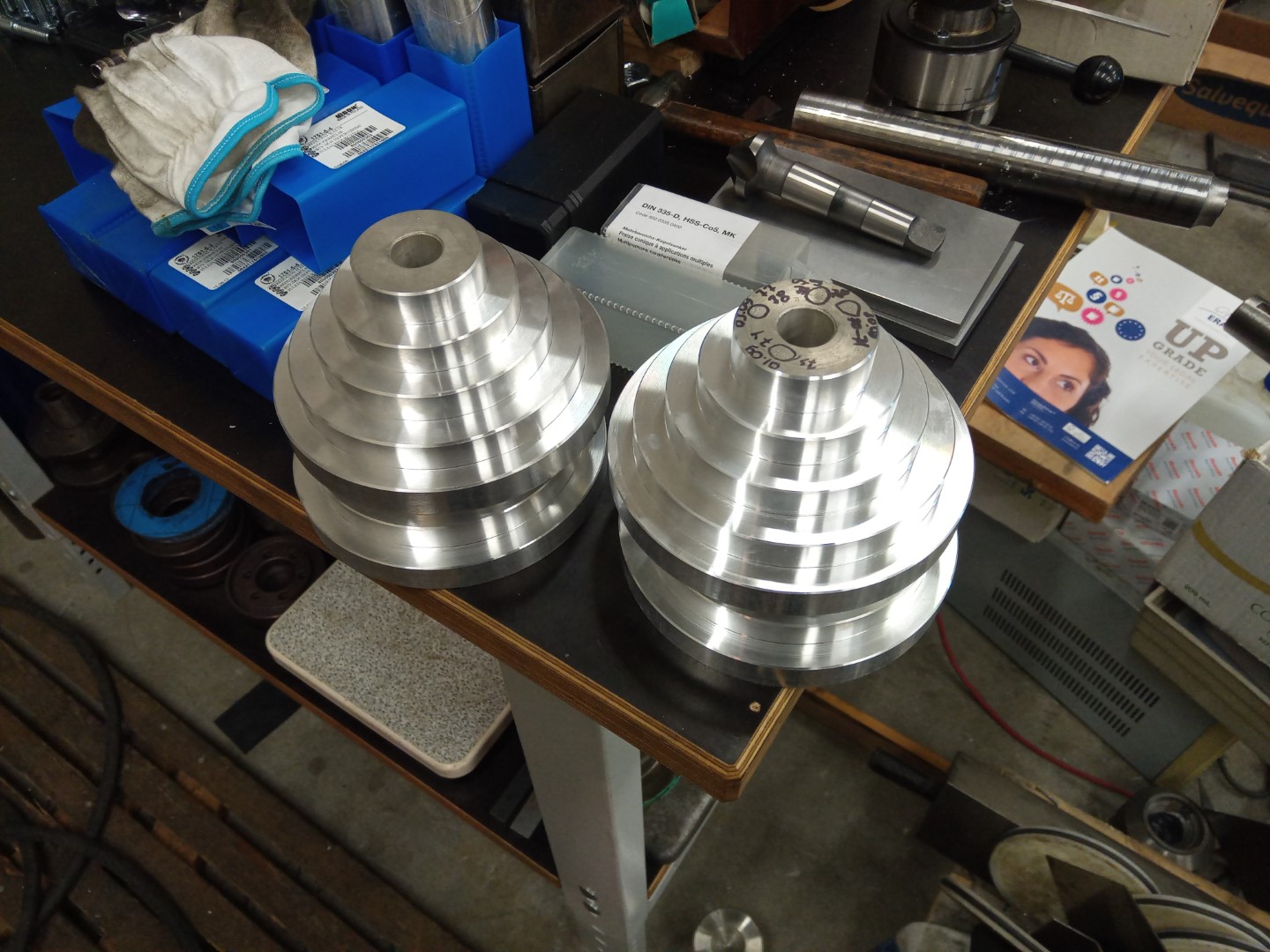

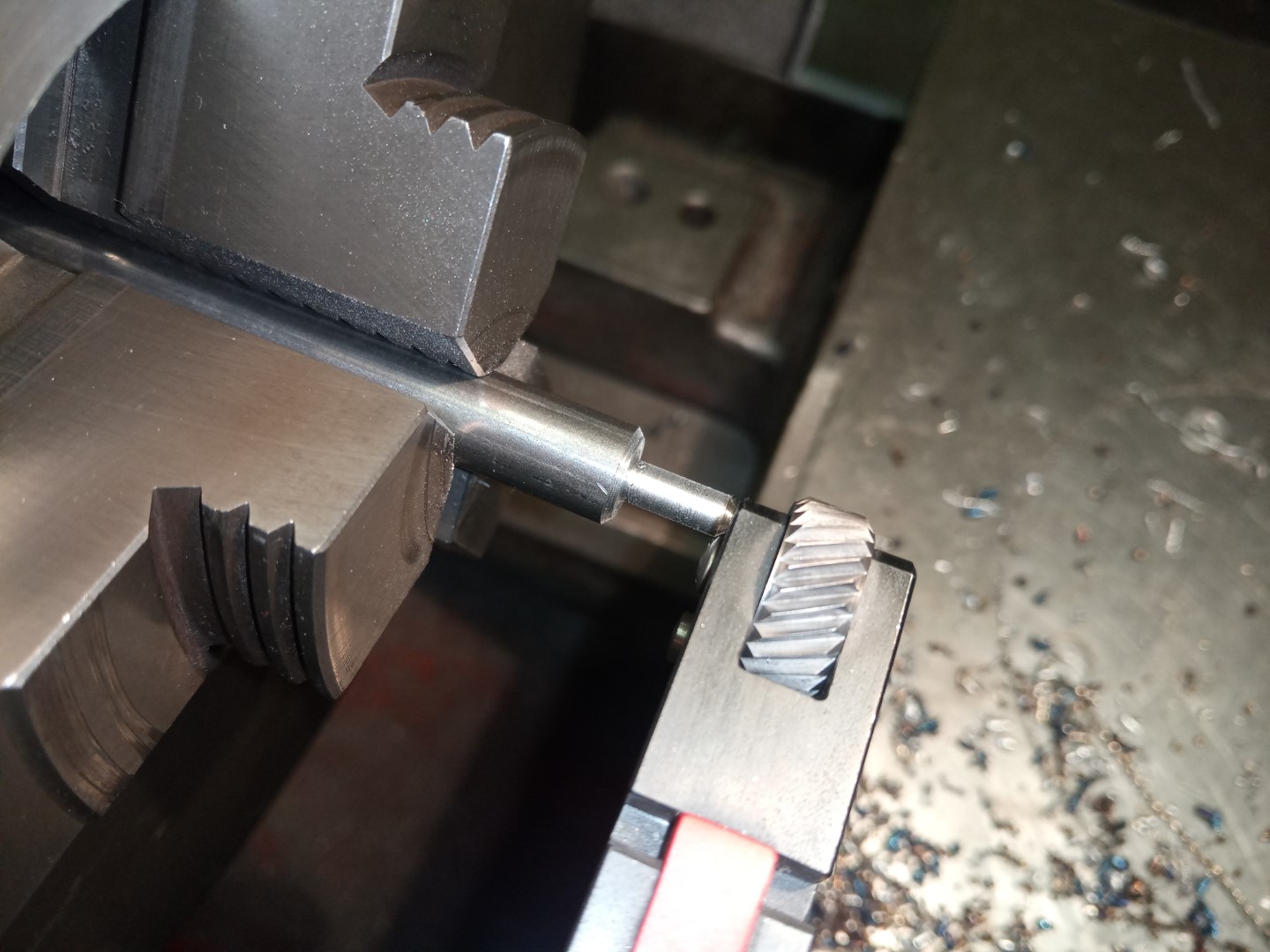

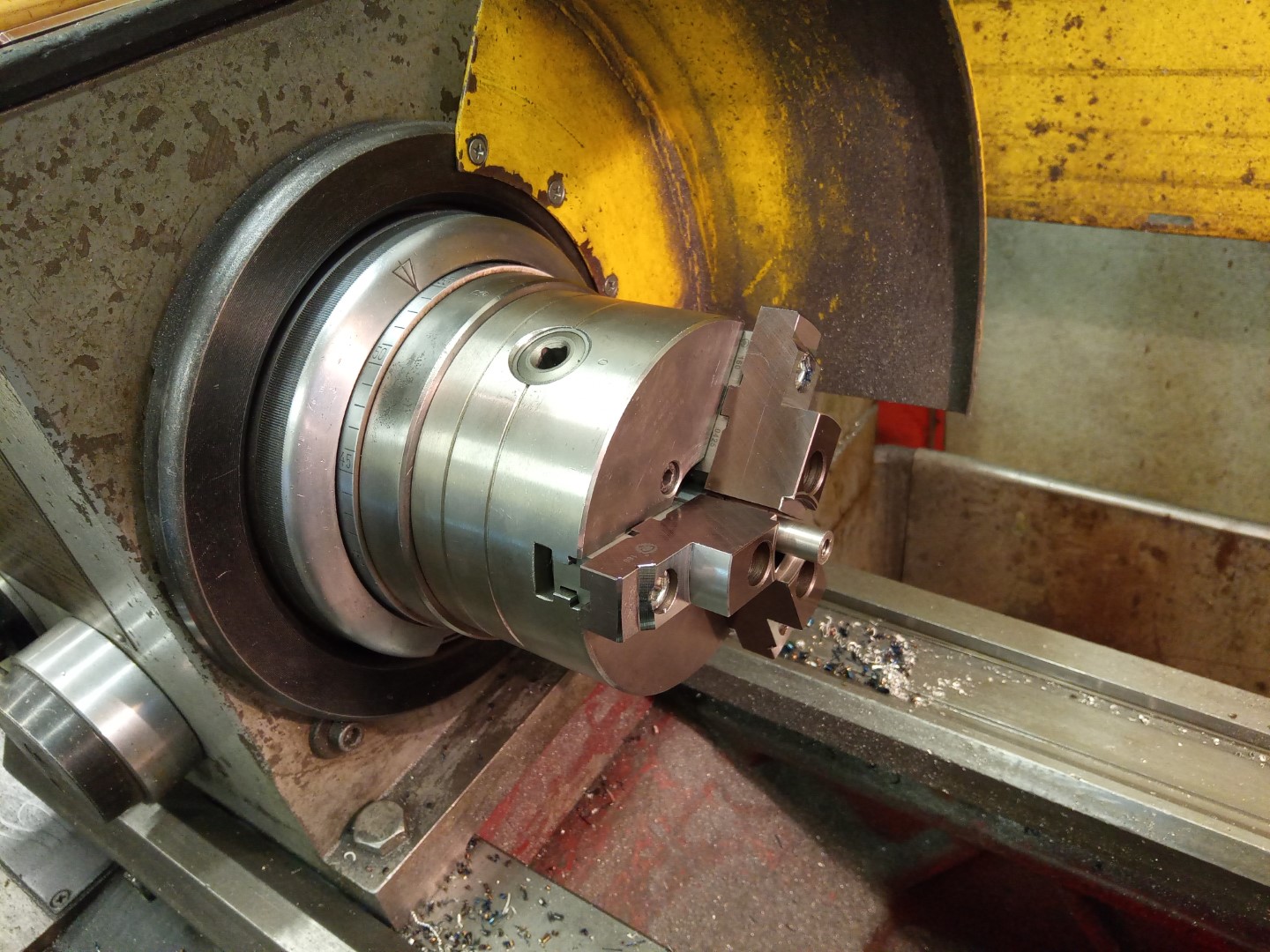

Täna sain aega tegeleda rihmaseibidega.
Kuna on tunne, et asi hakkab väikeseeriatena korduma siis sai tekitatud spetsiaalsed pakid välispindade ja rihmasoonte treimiseks.
See rakendus annab parema visuaalse kvaliteedi, ei jää pakkidest jälgi rihmaseibi töödeldud pindadele ja hoiab tugevamini ja täpsemini detaili kinni.
Otspind, sisemine aste d-100 L-18mm, koonus ja põhi sai treitud ühe ülesseadega 250mm padrunis juba varem.
Täna sai rihmaseibide läbimõõdud ja pikkused 160mm padrunis spetsiaalsetes pakkides.
Korduva padrunisse kinnitamise juures on viskumine 0,01-0,015mm sees.
Otspinnal on ajajoones näha materjali loomulik vananemisprotsess peale karastamist.
30.08 70-71HRB
01.09 73-74HRB
03.09 77-78HRB
05.09 77-78HRB
Padrunivärk valmis ja proovitud. Sai hea.

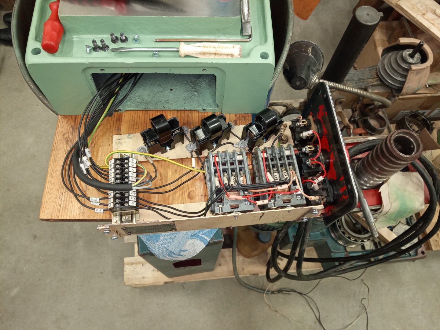

Elektriosakonnas on ka tegemine peaaegu lõpusirgel.

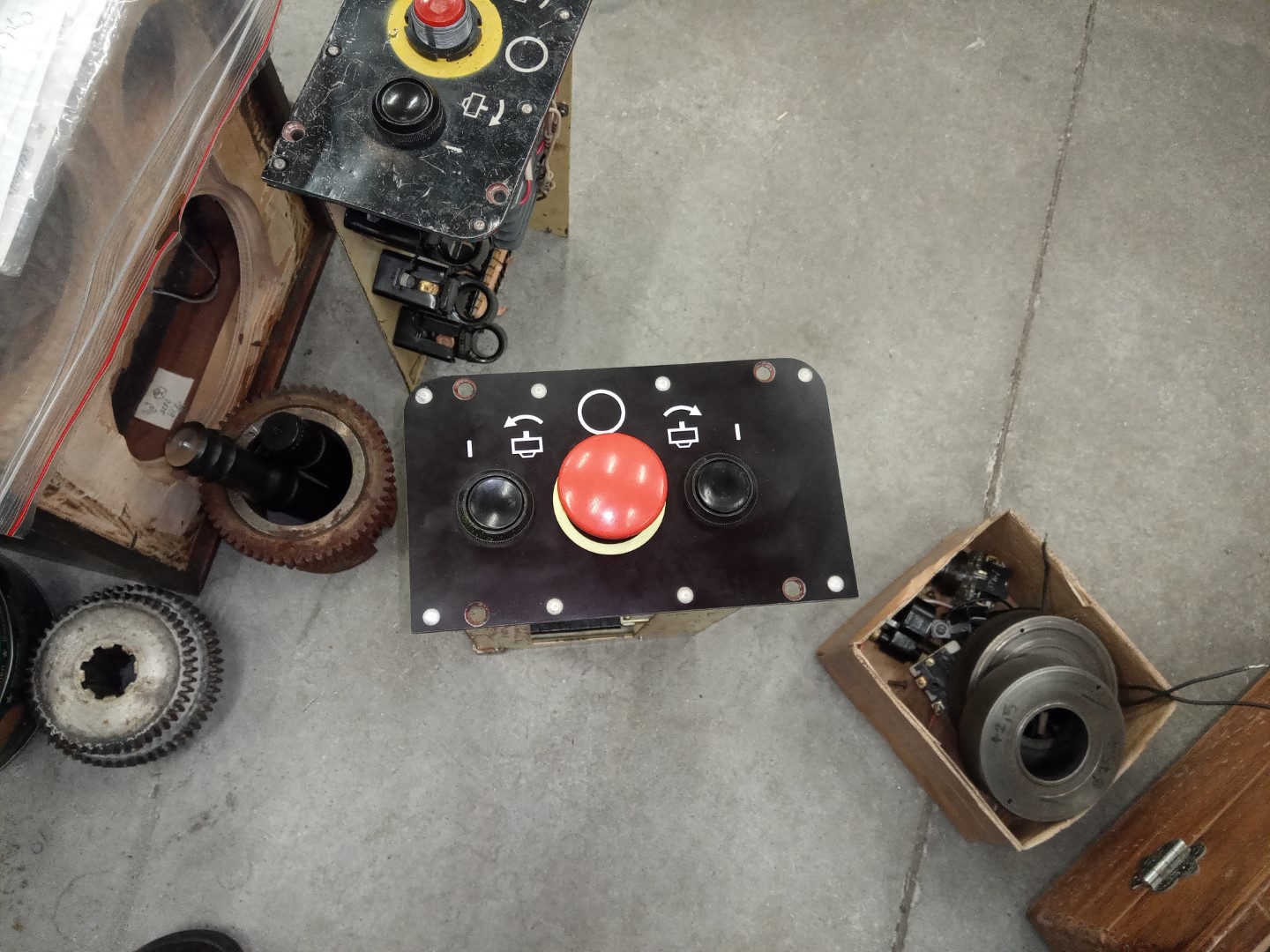

Tänud ksf. Ratbert-ile, kelle kaasabil said täna sildid needitud.
Vanade aukude järgi neetimine ei kipu esteetiline jääma. Homme vaatan kas üks silt jätkuvalt riivab silma.
Kui riivab, siis lööme ringi.
Elektriosakonnast kah pilti.

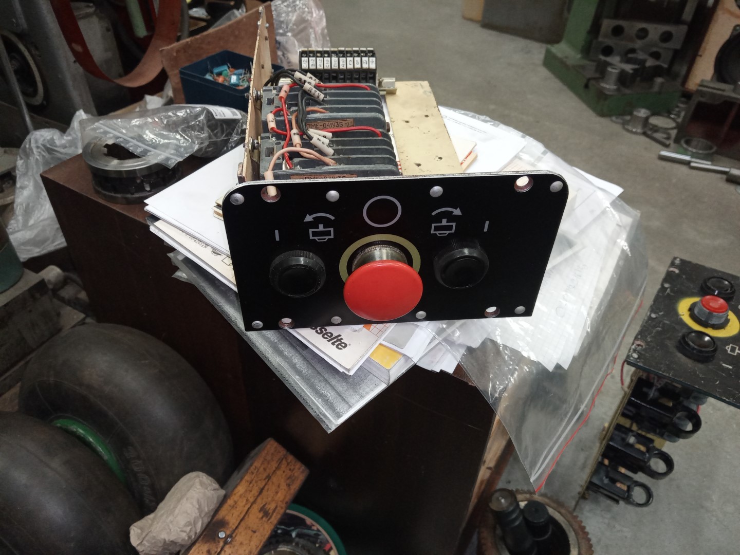

Täna sai pealülitile ka uued juhtmed külge ja oma plaadile kinnitatud.
Ja ka uus silt külge needitud.

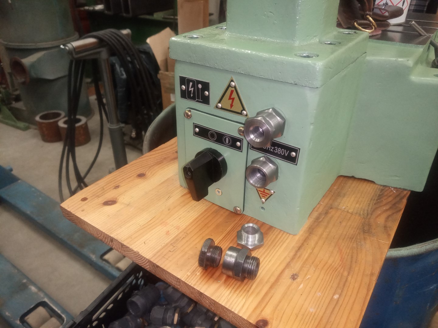

Külgmine silt sai ka uus pandud, no jäi ikka silma riivama. Ja need lülitiplaadi kinnituskruvid
on ka nagu võõrkehad, tuleb kaubandusvõrgust otsida midagi nende asemele.

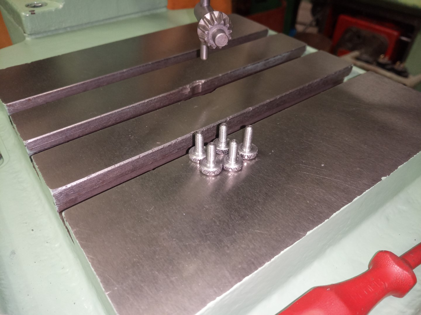

Tsitaat: Ja need lülitiplaadi kinnituskruvid
Kaubandusvõrgust ei saagi normaalse väljanägemisega polte/kruvisi.
Viisakaid mutikaid saab, kui mõni vanem lääne aparaat laiali lammutada Big Grin
#74
Kaubandusvõrgust turgatab pähe ainult DIN 84, mis sinna ehk visuaalselt paremini sobida võiks.
#75
DIN 84 ei näinud ka hea välja. Sorisin elektroonikakastis ja leidsin vanakooli kruvid.
Jääb nii.
Esipaneel sai ka prooviks paika pandud.

Täna tegin valmis juhtmete läbiviigud, sellised nagu nad originaalis on.
Esmaspäeval viin tüdrukute juurde oksüdeerimisele.
