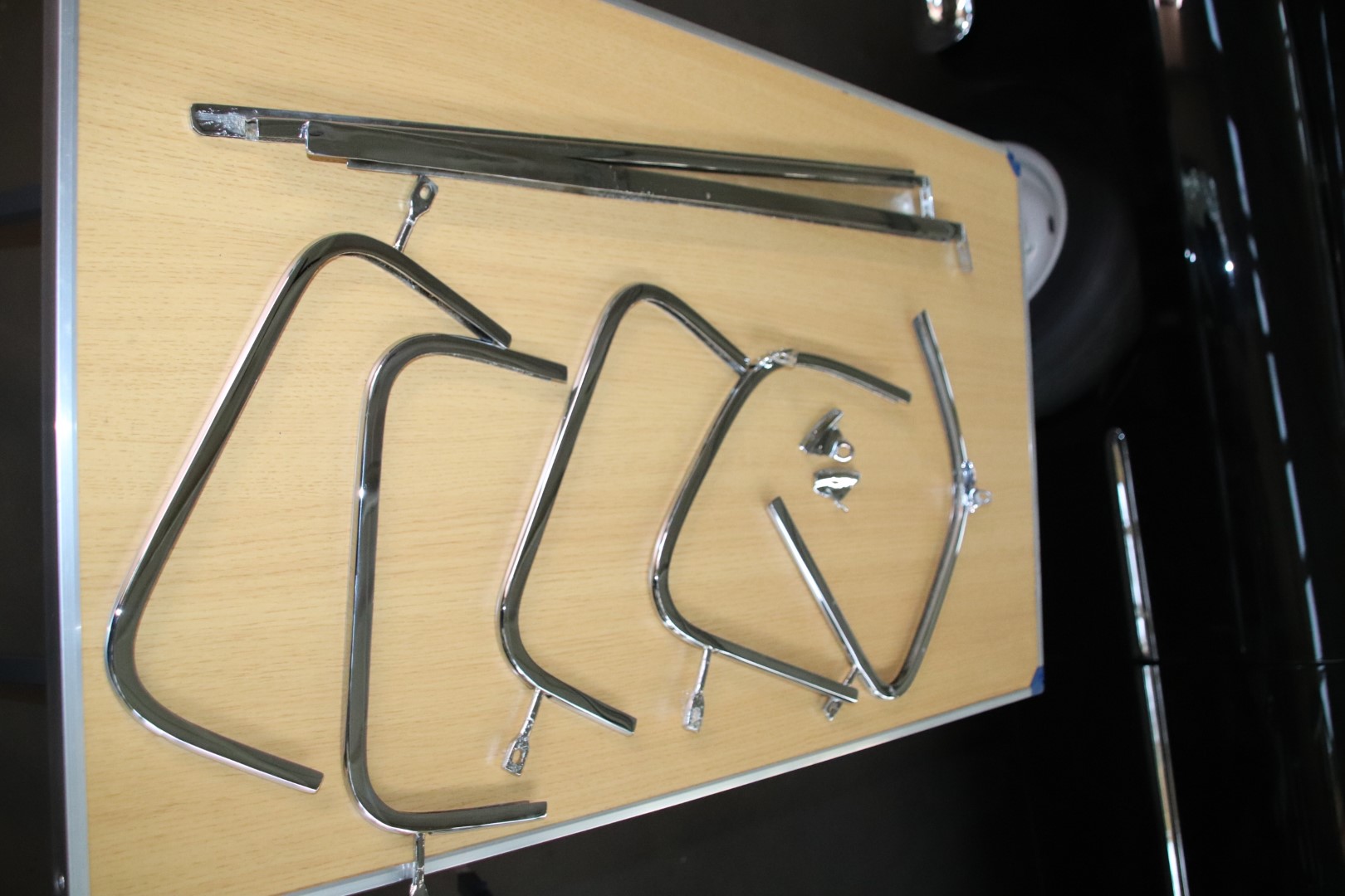

Klaasi ring saab täiesti uus olema. Vanad on kriime täis ja mingeid tähistusi neist ühelgi pole. Paistab, et tollel kaugel ajal selliseid asju ei tehtud. Taastatud, kroomitud said ka pöördakende raamid. Nagu kunagi sai mainitud, need töötavad reduktori abil vändast keerates. Momendil on veel osa reduktoreid taastamisel.

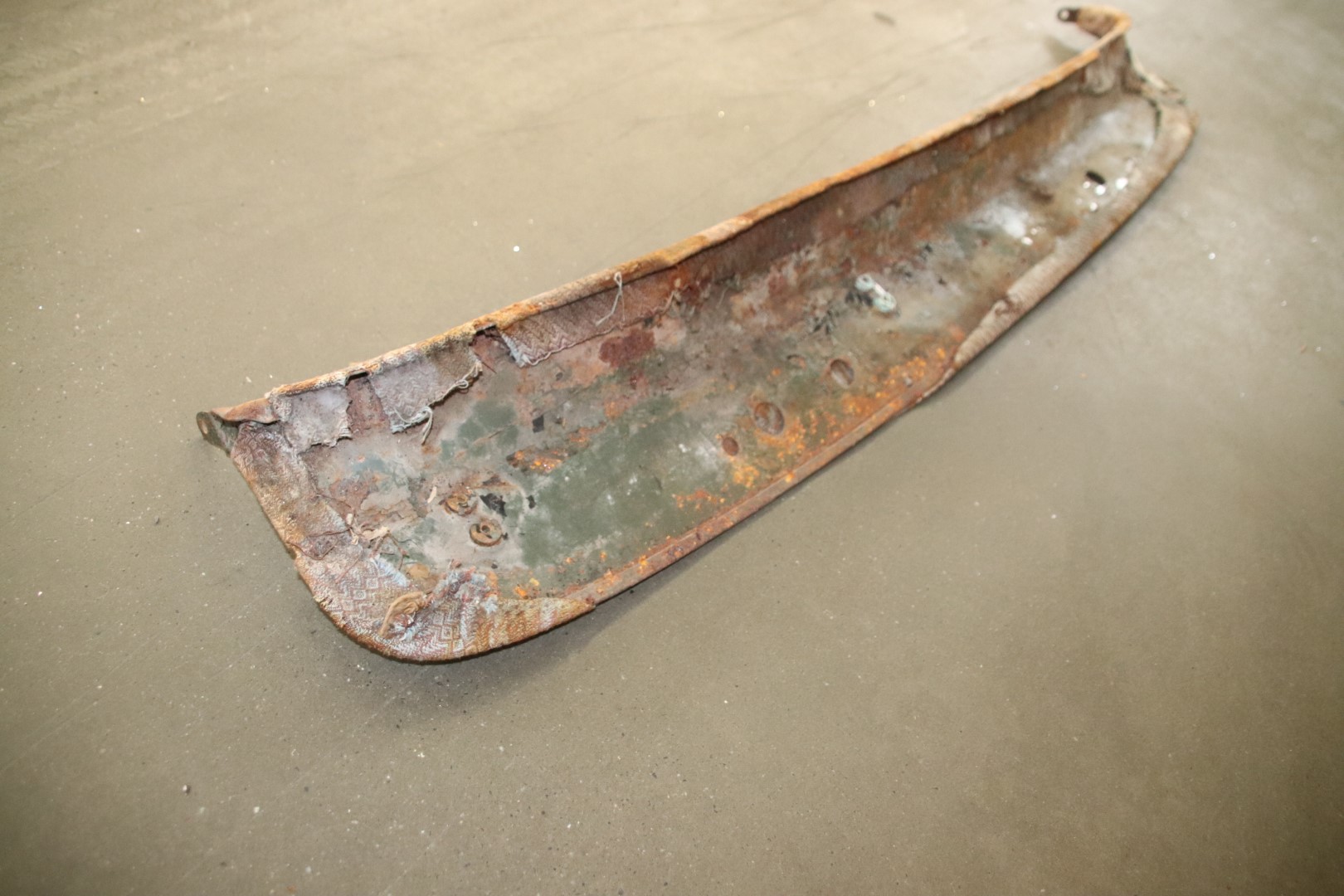

M1 teemal pikalt vaikus olnud, ma mõtlen siin foorumis. Auto juures ikka midagi toimunud. Kuigi M1 pole Pobeda/Volga, milledele vidinaid ikka liigub aga jah, M1-le ei liigu midagi. Kõige suurem probleem on originaalsuse tagamine. Venemaal on kokku taastatud umbes 20 autot. Kõik on erinevad. Väga palju on omaloomingut. Olen käinud ise 5-6 autot vaatamas, millest üks omaniku väitel säilinud originaalsena. Kogu elektri süsteem 12V, pidurid Pobeda aga omaniku vältel (takih i poslednije goda delali), issand anna tuhat keelt sa mulle. Sama salongiga, materjalid seinast seina. Õnneks mul mõlemal autol originaal kangast mõned tükid säilinud. M1 kanga näidised on tänastel piltidel näha. M1V8 oli hall nagu ZIM-mil. Kuna valmimas M1V8 replika, siis sisu tuleb hall nagu originaalil. Aga alustame pildi seeriast. Teen mitu postitust, kuna pilte palju. Jagan lihtsalt mitmesse kategooriasse. Kõigepealt vaated väljast.
Mõni pilt ka esiklaasi ülaääre vaakum klaasipuhastite katte plekist, mis on kaetud veel originaalse riidega ja mõni pilt ka üldvaates.

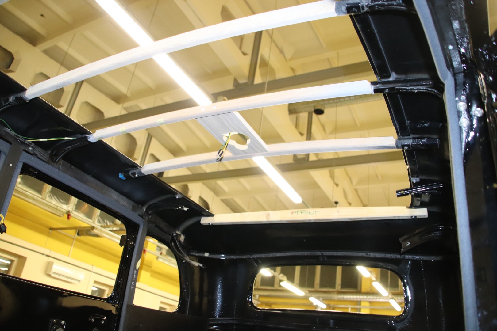

Tänane ja tõenäoliselt selle aasta viimane postitus, (kui mingeid repliike ei tule), sellel aastal. Järgnev jutt siis polsterdusest.
Tõenäoliselt on kogu uste ja külgede polster sellel autol vahetatud. Lihtsalt aeg on teinud oma töö. Kuna erilisi vahendeid pole sellesse tahetud panna, siis töö küllaltki üle p.... tehtud. Mõnedele üksikutele piltidele, mis avatud ustega M1-st tehtud, tuginedes, püüame ajaloolist originaalsust jälgida. St. jälgida tolleaegset tegumoodi. Tohutu probleem saab olema laega. Ei osatud ju tollal selliseid suuri pindasid välja stantsida ja nii siin kui sealpool Atlandit olid autod present katustega. Esimesed täis metall katuse autod olid N.-Liidus ZIS 110 ja Pobeda. USA-s jõuti selleni 1935 - 1937 aastatel. Eks kui selleni jõuan, siis ka tuleb teemaks. Mingid fragmendid on säilinud ka tulemüüri katvast kartongist. Eks nende järgi saab ka aimu, mis ja kuidas.
Ühte postitusse üle 20 pildi panna ei lase, nii et jagasin pildid pooleks. Ülejäänud siis järgmises postituses.
