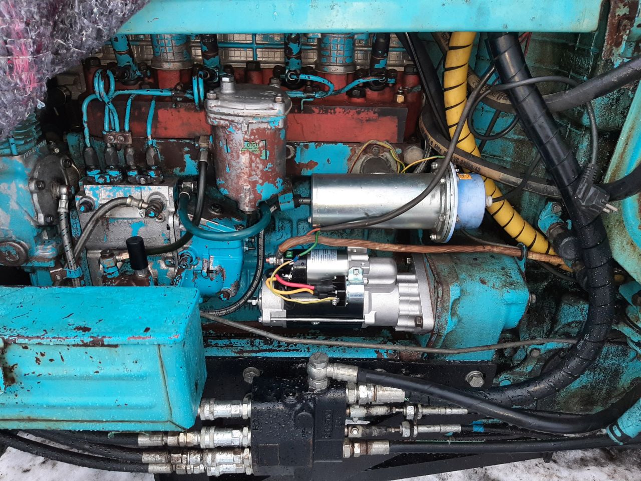

Sai vana 11 aastat peal olnud starter maha võetud ja peal kirjad ISKRA 3381 24v 4,0kW. Ehk siis vist seesama Letrika(Mahle) millest siin pikalt juttu olnud või selle mingi kloon. Seda Letrikat(Mahlet) 24v pakutakse meil nii 4kW kui 4,7kW ja hind on põhimõtteliselt sama. Kas 4,7kW annab ka mingit eelist või tarbib lihtsalt rohkem voolu? Siin foorumis on rohkem nagu seda 4kW varianti kiidetud.

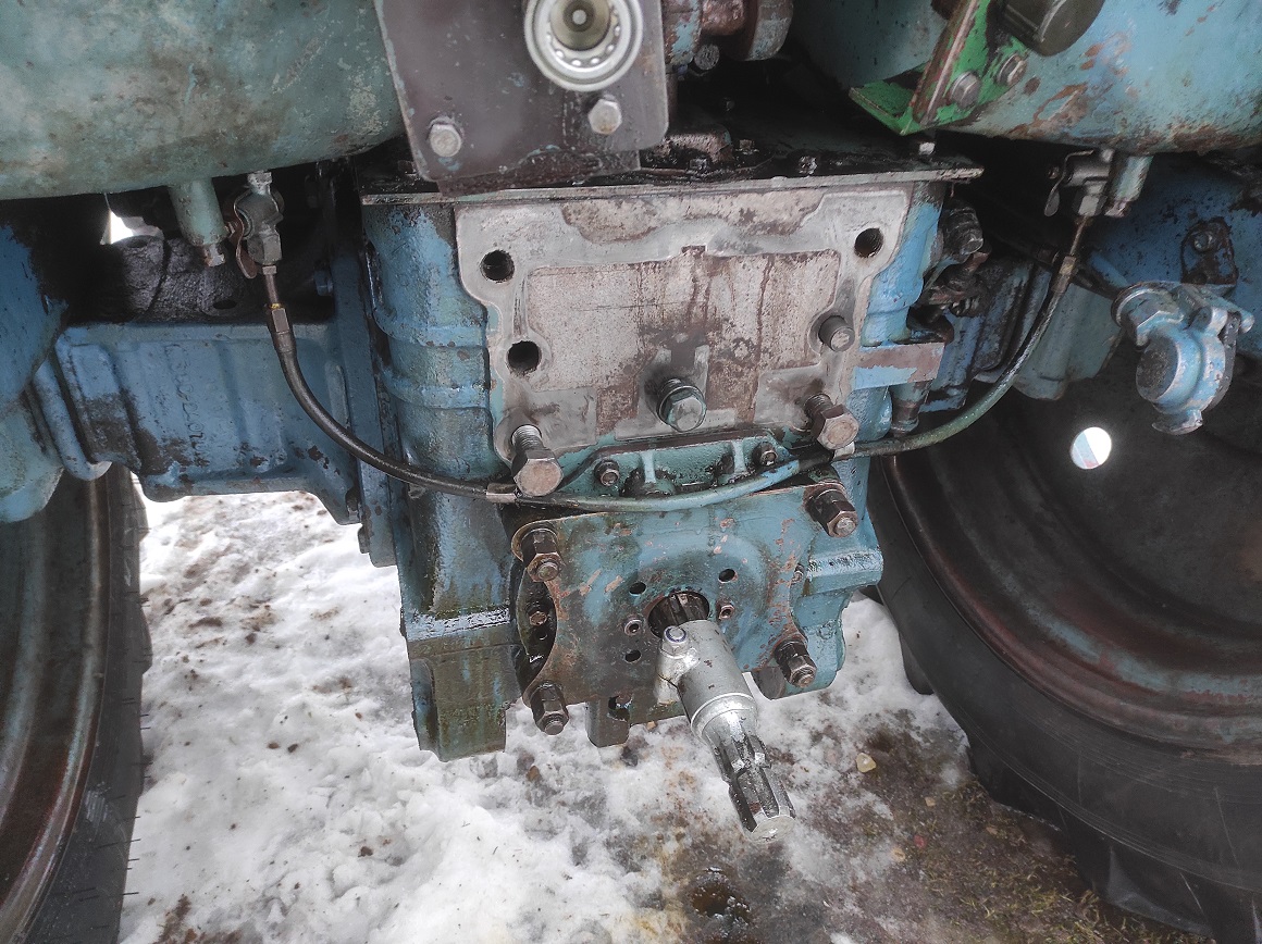

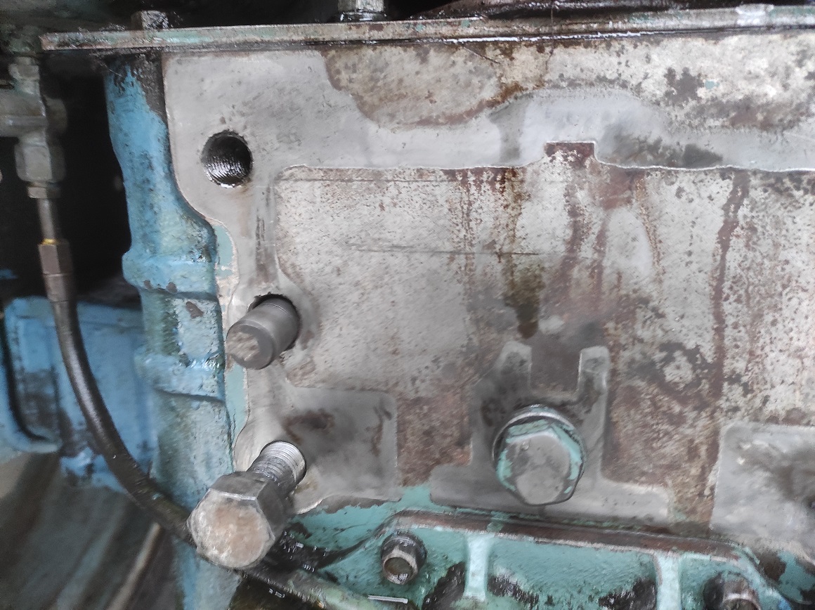

Küll aga on hukka lastud tagumise ämbliku kinnitus. Need kinnituspoldid on ilmselt lahti olnud ja sellega on fikseerimitiftid hakanud oma elu elama. Sinna tuleb ilmselt uued tiftid treida. Küsimus selles, kuidas ja milliste vahenditega töödelda seda tagasilla korpuse auku mingisse sobivasse mõõtu?
Mis materjalist selle tifti peaks tegema? Olemasolev ämblik ei ole ka enam esimeses nooruse, kuid korralik ämblik on olemas.
Ehk on kunagi siin foorumis sellest ka juttu olnud, kuid ma otsinguga ei leidnud.

See tagasilla otspind on piisavalt suur et sinna magnetpuuriga läheneda.
Mina võtaks kroonpuuri ja laseks need avad lihtsalt üle ja siis tiftid treida vastavalt avale.
Kui keermed on veel elus, siis need puhastaks keermepuuriga ära ja keeraks 10.9 tugeva keermelati korralikult ava põhja keermeliimiga sisse.
Otsa aga vedruseibid ja pikad mutrid ning kui need kinni keerata pole neil tiftidel isegi väga tähtsust.

See keermelati variant on muidu üsna mõistlik, kuid on üks aga. Need keermestatud avad ulatuvad tagasilla korpusest läbi ja neil põhi puudub.
Kas lihtsalt keermeliimi abiga nad piisavalt paika (kinni) jäävad? Keermed on muidu päris korralikud.
Nende tifti avade üle puurimine on ka paras peavalu. Kardan, et neid ei ole käsi vahenditega võimalik piisavalt täpselt tsentrisse puurida ämbliku tiftiavade suhtes.
Enne kui ämbliku avade remondiga algust teeb. Mis seisus on hüdrosilindri kinnituskronstein tagasilla külge? Ehk siis selle neli polti ja torutiftid. Tasub süveneda, sest see kipub palju kergemini lahti loksuma. Lõpuks jõuab sinna, et tagasilla korpus on kavalam välja vahetada.
Ei hakanud see põka starter kiiremini vedama ei kinninse õhuklapi/käsi õhupuhasti ava ees ega ka mootori ja kasti õli leeklambiga soojaks ajamisega. Startgaas on tore asi küll aga selleks, et sellest abi oleks peaks mootor kõigepealt ringi ka käima.  Smile
Sai siis lõpuks uus 4,2kW starter peale ja läks kohe käima. Kõik tundub nüüd ilusti tomivat, et oligi siis plokikaane kõveruses probleem. Palavaks ei lähe, hetkel sees olev belarussi uue tüübi termostaat hoiab temperatuuri ilusti 90°C kandis, ja kabiinisoojendus töötab ka ilusti.  Smile Starteri juures veel vaja ainult tõmberelee ja laadimis juhtmed pikemaks teha, et saaks ilusti soojenduse tagant läbi vedada.
