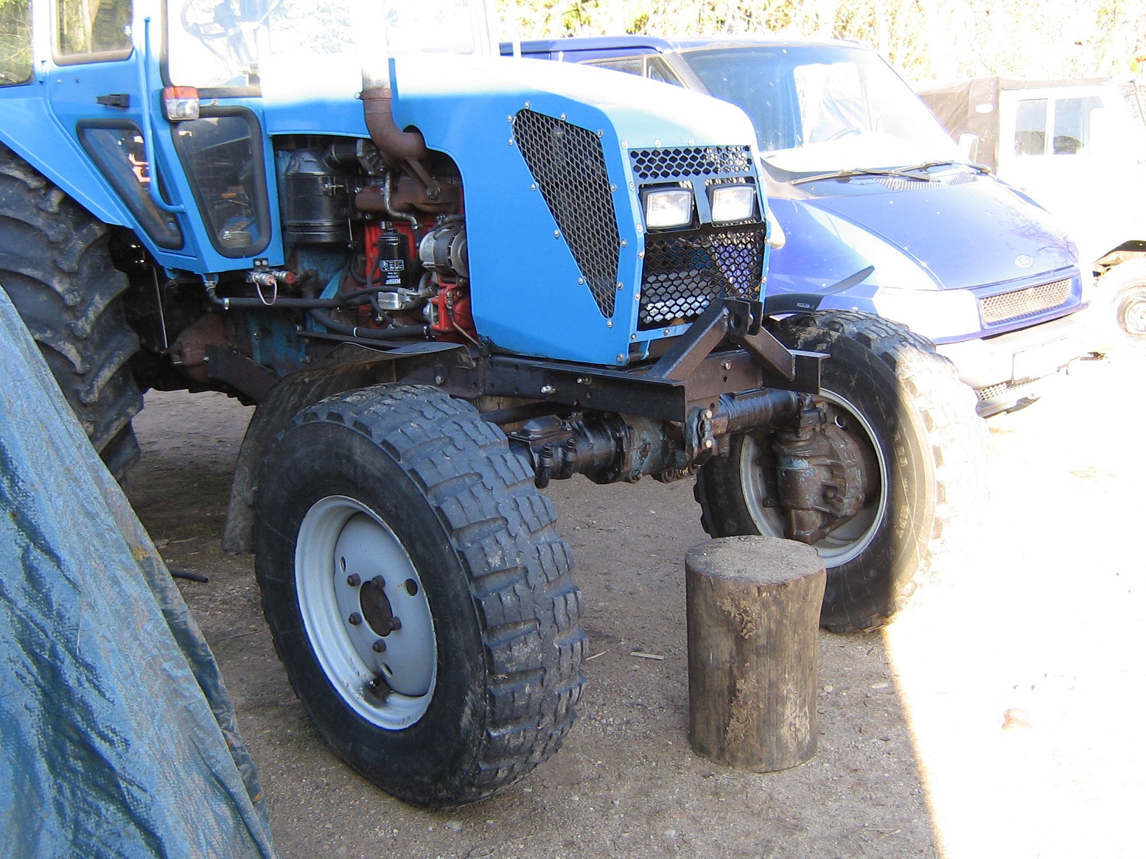

Ma neid alumisi kummipatjadega kinnitamise võimalust ei kasutanud jah, kuna esiteks on seda väga ebameeldiv ära võtta ja paika panna ning teiseks mulle see ei meeldi et ülevalt hoiab radikat ventilaatorisse vajumast vaid üks kahtlane varras, mis kinnitub ühe poldi alla ja loksub.
Kuna mul poolraamid ette välja, siis see oleks ka eeldanud tala ülevalt läbilõikamist mis oleks asja mõtte täiesti ära kaotanud.
Pealegi on nii hea radikat ära võtta ja paigaldada ning raam kus aku ja radikas on raamile pandud kummist puksidega mis vähendab aku ja radika vibratsiooni.
Kui mootorile on vaja eest ligi saada, siis nelja poldiga raam lahti, cooleri torud, radika voolikud, akujuhe masslülitilt ja õhupaagi 2 voolikut ning saab nina puhtalt maha tõsta umbes 15 minutiga.
Tegu ikkagi vene tehnikaga ja seega remondi lihtsus peaks põhiline olema, mitte et lääne tehnika ei võiks olla lihtne remontida...
Kummitihendi poe "kvaliteediga" olen väga hästi kursis ja uut seega keeldun ostmast, nagu ka radiaatori voolikuid ja teisi "kummitooteid".
Kokku tagasi läks ta nende tihenditega mis Hiinlased olid sinna pannud ja neil mingit väsimise märki ei näinud.
Sai grafiitmäärdega kokku ka tehtud et kinni ei kleepuks ja oksiid vahele ei roniks.

Siis iluvõre sai ka omale kohale ja teeks kunagi ka külgmised võred uued, kuna rooste kipub minema ja stantsitud võrku värviga katta on üsna raske üritus.
Üles oleks võinud ju miski kirja ka teha, näiteks МТЗ 824 ja las siis rahvas mõtleb millega on tegemist. Smile

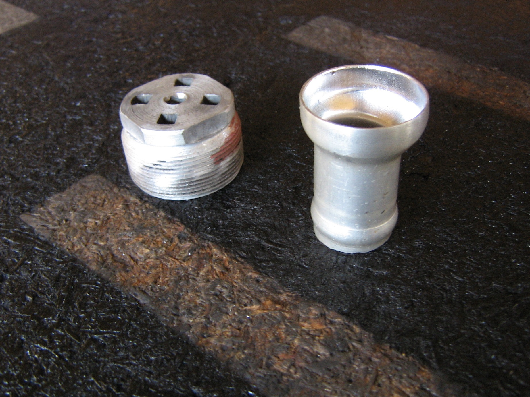

Veel sai ära lahendatud kompressorist väljuva õhu kalduvus õline olla ja radika peale pritsida.
Selleks sai rõhuregulaatori mutter pikenduse.
Selleks sai treitud koonus, mis pressi all lupsti torru läks ja sellise tulemuse jättis, kuid otsa valtsimise rakis on juba ennem tehtud.
Nende detailide keevitamine muidugi nii lihtsalt ei läinud kui eelnev, kuna see keermega detail pole sugugi keevitatavaks mõeldud ja oli tükk tegu et oma kehva oskusega need ühte liita.
Kuidagi ta kokku hakkas ja nüüd saab vooliku näiteks tagasi sisselaskesse viia või kuhu iganes, kus ta keskkonda ei reosta ja masinat õliga ei määri.

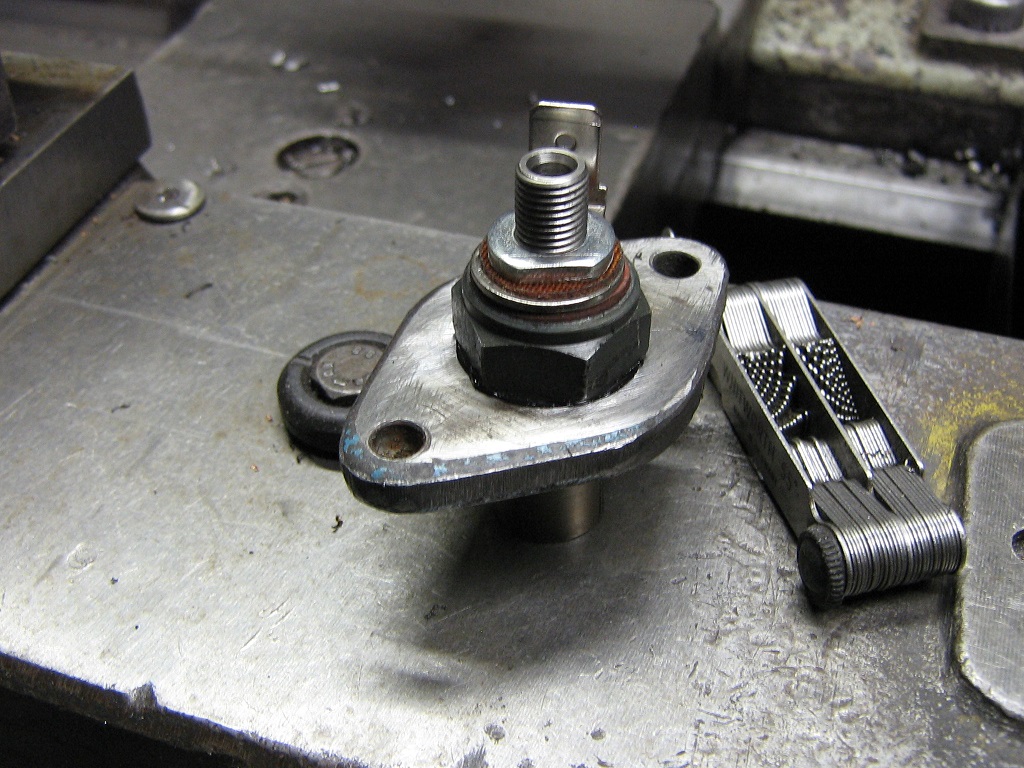

Siis sai tehtud veel selline vallatu tegu, et ostsin kollektorisse küünla et äkki tuleb veel külma ja siis võiks ta tarvilik asi olla.
Ei ostnud ka kõige odavamat vaid võtsin Beru oma, kuna 5 eurosed asjad mis koosnevad mitmest detailist ei taha pikalt kesta.
Muidugi neid 5 euroseid oleks saanud selle eest 6 tükki aga juba niikaua ilmas elatud ja laiskus tulnud, et masin peab korras olema ja kui igakord kui teda vaja peaks midagi ikalduma ning mutrivõtit käest ei saagi panna ma enam ei tegeleks sellega.
Keere aga on neil miskipärast toll ja seda keermepuuri ühe augu pärast ei hakka ostma ning treipink aitab.
Kõigepealt "sadomaso" akt ja tera teritus tollkeerme tarvis.
Siis flants treipinki ja traditsiooniline töötlus ning naksti sees.
Siis polegi muud, kui kollektorisse ja potsik otsa.
Erinevalt vene tootest ei puhu seda tuul ära ja käivitub umbes 15-18 sek jooksul.
Nüüd algavad välikatsed, et kas tootest ka kasu sünnib käivitumisel ning kui on huvilisi jagaks ka kogemust toote mõjust -15 ja -20 kandis, mida ka lubati.

Mis koodiga see BERU lahendus on? Selline asi kuluks T40-le ka ära.
Kütus tilgub täiesti ilma rõhuta sinna peale? Ise mõtlesin Ducato tõrviku peale, aga see vist tahab natuke kütuserõhku saada toimimiseks.
https://aeromotors.ee/kataloog/search?se...=500314583
EDIT: Leidsin selle BERU ka vist. https://aeromotors.ee/kataloog/article/1...gf859-beru
mis pinge see 8 seal on?
Kuidas see reaalselt välja näeb? See pinge süütab selle tilkuva diisli ja seni põleb, kui diisel otsas? Rolleyes
(18-12-2021, 19:08 PM)pannkook Kirjutas:  mis pinge see 8 seal on?
Pinge ilmselt ei süüte mitte kunagi ega midagi...Vool peale läheb spiraal punaseks hõõguma ja hõõguv spiraal süütab.Iga süttiv asi süttib hõõguva spiraali peal...
Beru küünlal tõesti 8V nominaal antud. Ehk tähendab, et vajab hõõgeeltakistit, mis käib armatuuris?

Kui voolu peale saab, siis hakkab spiraal hõõguma ja tõmbab klapi lahti. Kütus voolab spiraalile ja süttib. Kui hoiad pidevalt voolu all, siis mingi aeg võib potsikus kütus lõppeda. Kui see potsik oleks ühendatud küttesüsteemiga, siis tuleb sinna ka kütus uuesti peale. Selle võrra lihtsam. Potsikut tuleb aga täita ise. Originaalis on selleks eraldi spets potsik.
Välja näeb see nõnda, et termoelement kuumutab kergelt paisuvat torujuppi kus sees on kuul mis laseb kütuse peenest august spiraali peale tilkuma.
Kui vool katkestada tõmbub torujupp kokku jahtumise teel ja suleb kütusele pealevoolu.
Miks neil seal 8 volti on ma ei tea, nagu ka kust nad meeterkeerme on sinna saanud.
Mina sain 14 niiti tollile ja pinge ka 12v.
Muidugi mõõt on lähedal 22mm keermele ja kui samm oleks 1,75 siis tugevam mees keeraks selle sisse ka ära.
Minu hangitud toode pärines Volvost ja oli koodiga PG 2666108.
