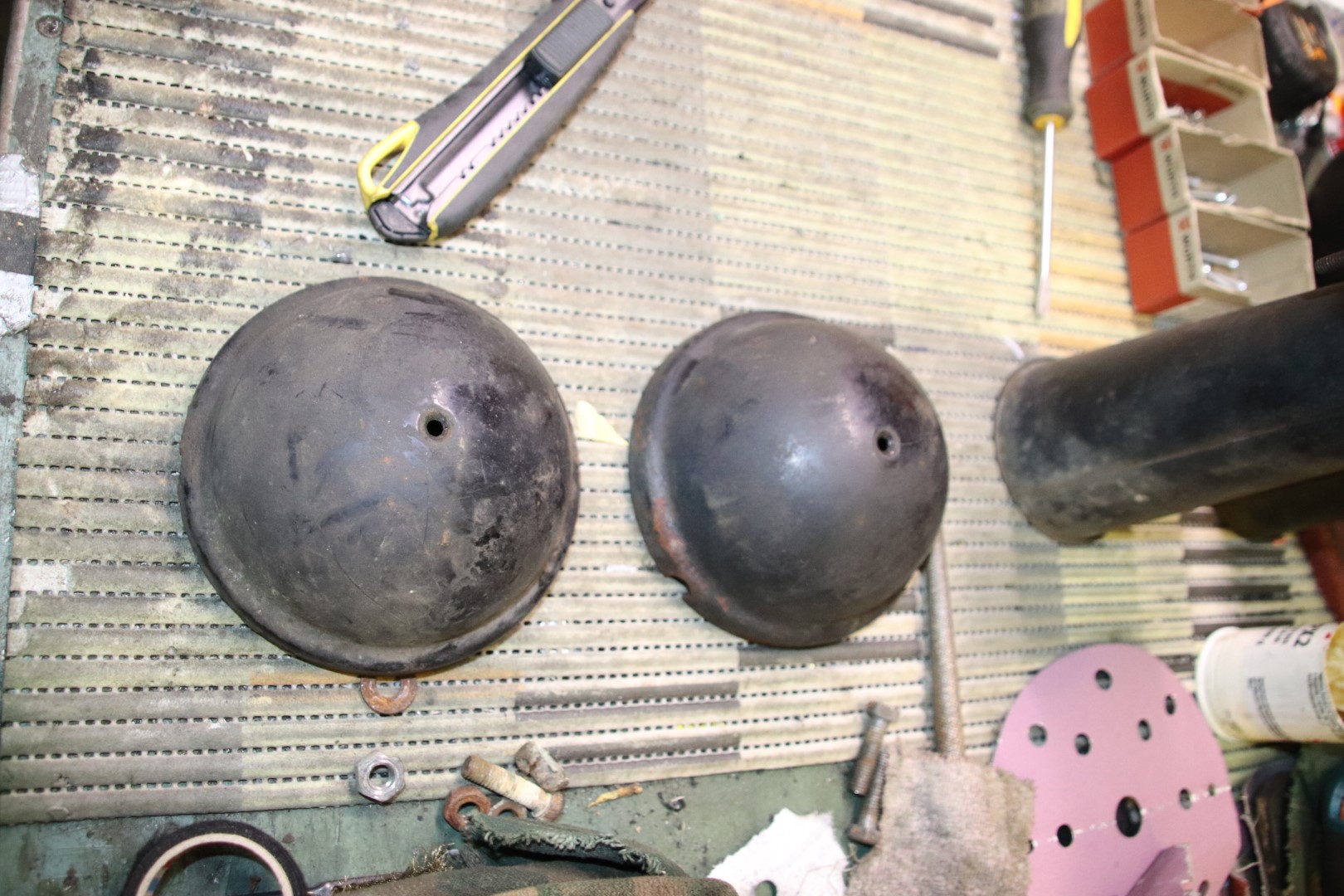

Siit siis pisikeste sammude haaval edasi. Puhastatud, taastatud sai karburaator.

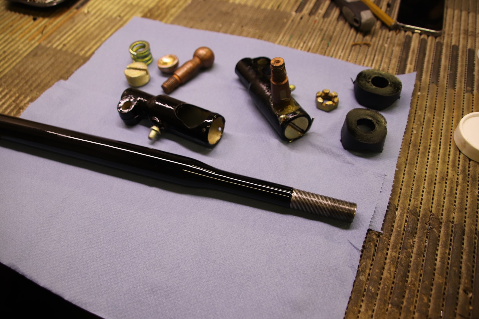

Roolihoovad lahti võetud, munakud ja muu värk vahetatud. Puudu munaku otsa käivad kummi padjad ja plekid. Õnneks on need sama sugused kui GAZ/Ford A-l. Neid USA-st saab aga posti saadetised on kallinenud vähemalt 2x.
Käigukasti juures juhin tähelepanu spidomeetri ajamile, mida käivitatakse kardaani võllil oleva jube lauge hammasvöö abil.
Järgmisel pildil siis tagavara ratta kohvri alumine pool.

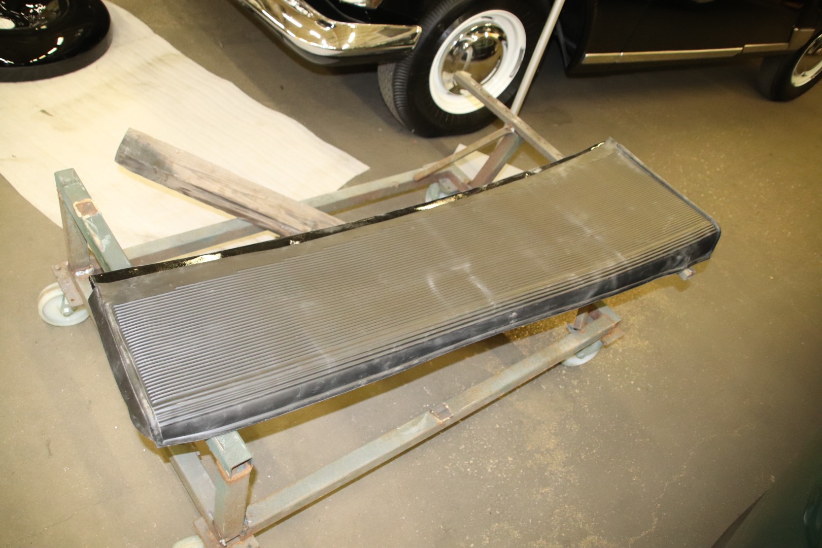

Astmelauad tuli enne kummikatte paigaldust kruntida, pahteldada. Kinnitus kronsteinide külge keevitamisel tõmbus see suur ja lai pind lohklikuks ja ei riskinud ilma tasandamata kummikatteid peale liimida.
Remonditud said bensiinipump ja filtrid.

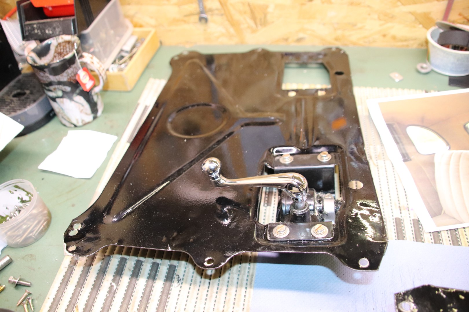

Käigukasti kate tuli teha täitsa uus. M1 originaal sellele variandile ei sobi. Käigukast teistsugune ja ka käsipiduri hoob tiba teise koha peal.
Et mitte mingit lollust teha ja vale klahvi vajutada või riskida ühe postituse mahu täitumisega, jätkan teise postitusega mõne aja pärast.

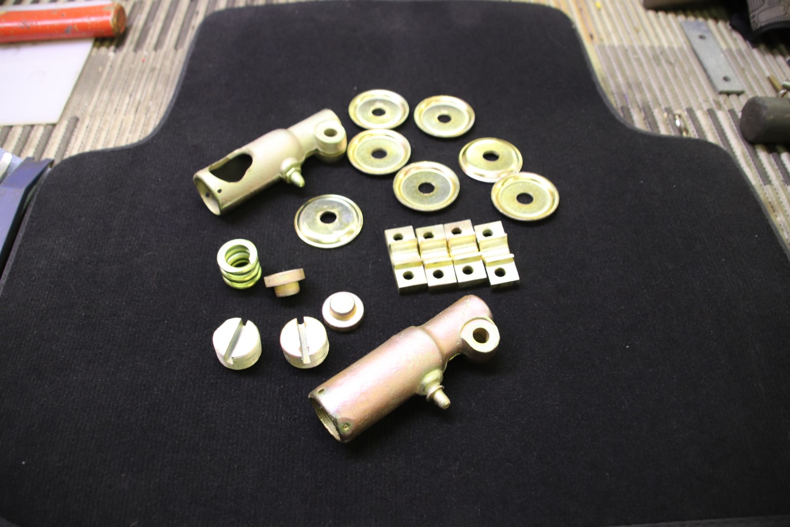

Lukud tahavad ka kohendamist.

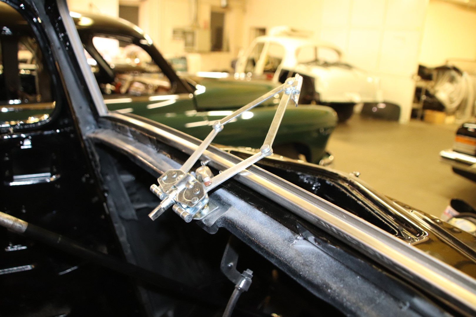

Ventilatsiooni rest sellel elukal teistsugune kui hilisematel GAZ-del. Eks järgmise kuu piltidelt näeb kuidas ta kinnitub.

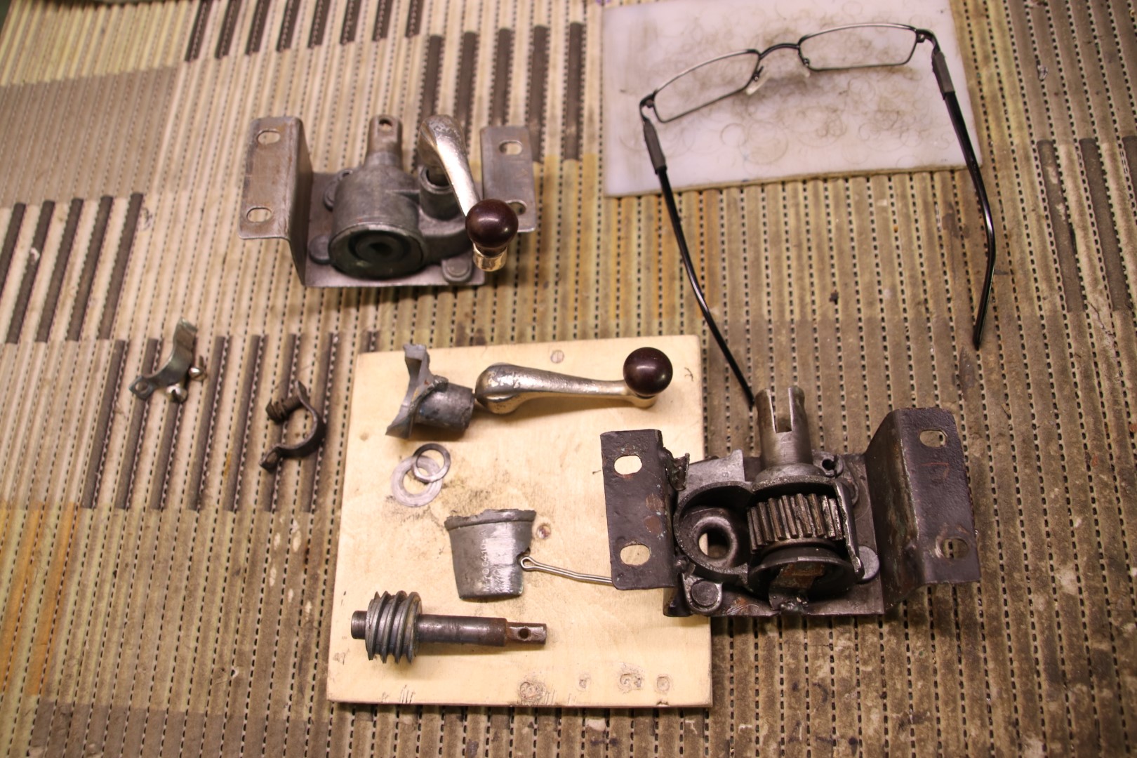

Esi klaasi raam on osaliselt avatav väikese mehhanismi abil. Milleks see hea oli ei tea. Avada sai ka GAZ 51 ja GAZ 69 esi klaase, kuid neil polnud sellist mehhanismi.

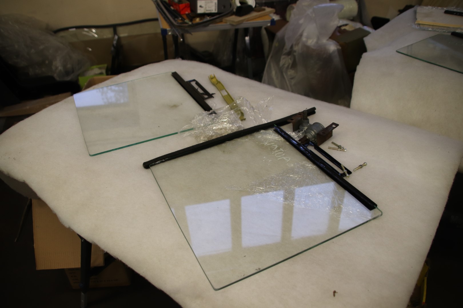

Klaasi ring saab täiesti uus olema. Vanad on kriime täis ja mingeid tähistusi neist ühelgi pole. Paistab, et tollel kaugel ajal selliseid asju ei tehtud. Taastatud, kroomitud said ka pöördakende raamid. Nagu kunagi sai mainitud, need töötavad reduktori abil vändast keerates. Momendil on veel osa reduktoreid taastamisel.
Amortidele sai tehtud uued hoovad, tööriista ja aku kastid värvitud ning lõpuks ka üldpilt Septembri lõpu seisuga.
Hõisata pole veel midagi. Puuduolevate vidinate nimekiri muudkui pikeneb. Suurt midagi pole ka USA-st saada. Võrreldes Model A Fordiga on Model 40A Fordi mudel taastajate seas küllaltki ebapopulaarne ja GAZ M1 pole nii sarnane ka oma prototüübiga kui GAZ A. See teeb aga M1 taastamise palju raskemaks ja muidugi kulukamaks.

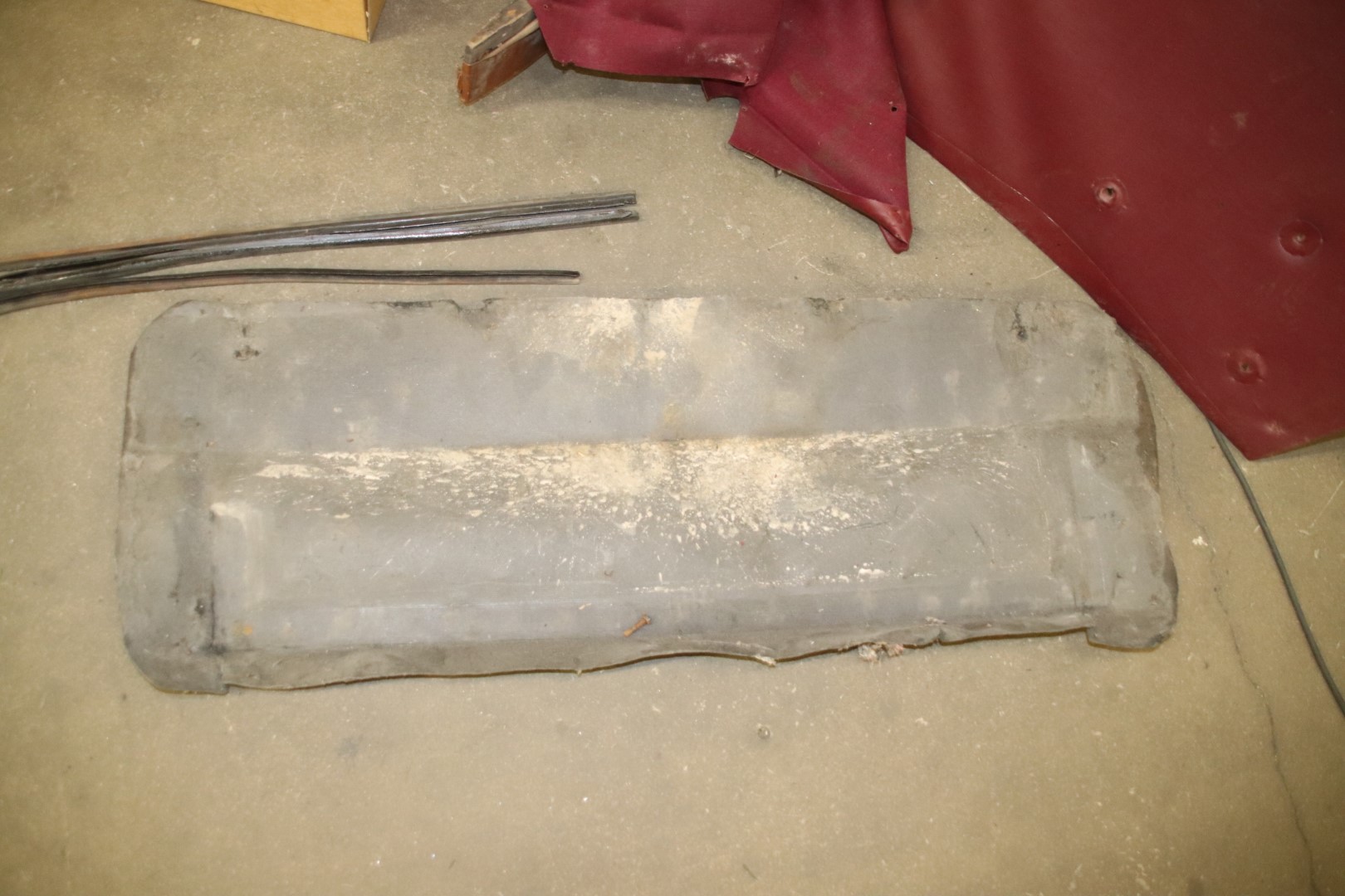

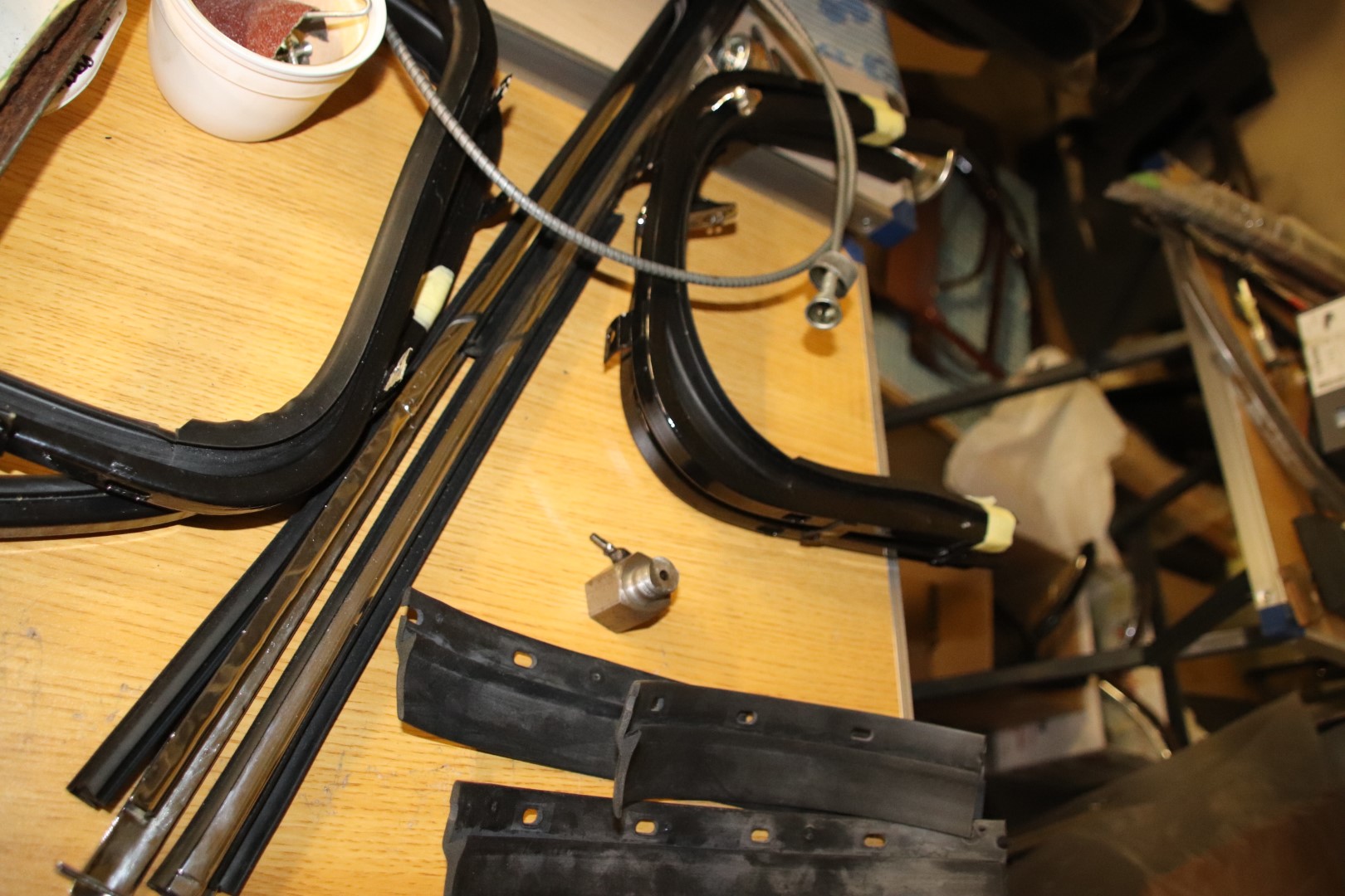

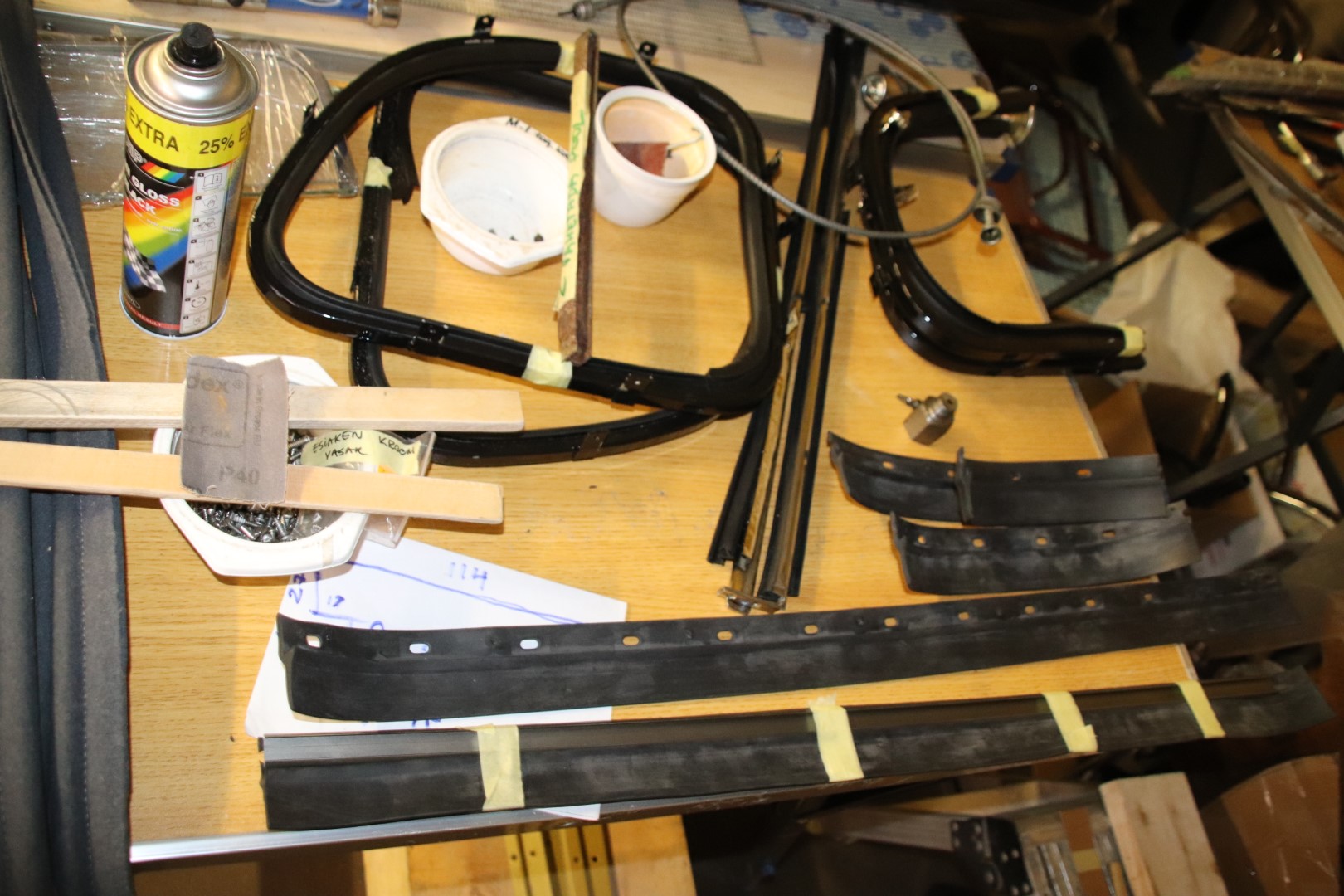

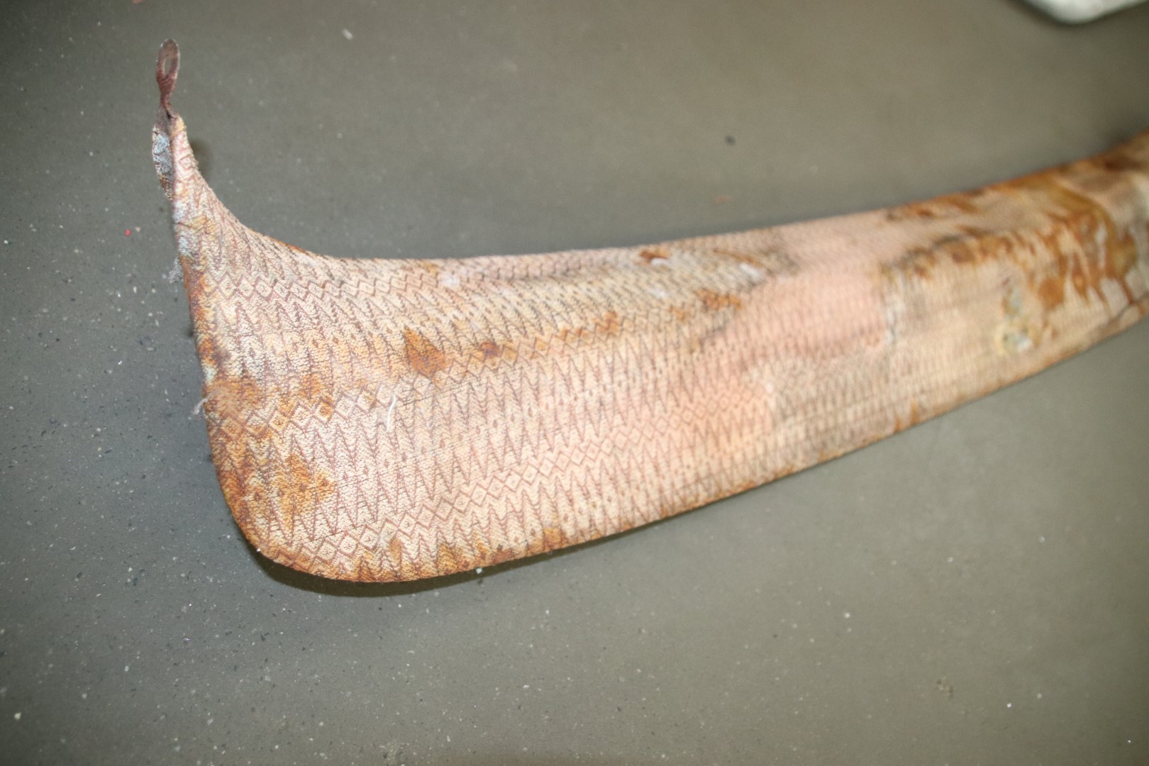

		M1 teemal pikalt vaikus olnud, ma mõtlen siin foorumis. Auto juures ikka midagi toimunud. Kuigi M1 pole Pobeda/Volga, milledele vidinaid ikka liigub aga jah, M1-le ei liigu midagi. Kõige suurem probleem on originaalsuse tagamine. Venemaal on kokku taastatud umbes 20 autot. Kõik on erinevad. Väga palju on omaloomingut. Olen käinud ise 5-6 autot vaatamas, millest üks omaniku väitel säilinud originaalsena. Kogu elektri süsteem 12V, pidurid Pobeda aga omaniku vältel (takih i poslednije goda delali), issand anna tuhat keelt sa mulle. Sama salongiga, materjalid seinast seina. Õnneks mul mõlemal autol originaal kangast mõned tükid säilinud. M1 kanga näidised on tänastel piltidel näha. M1V8 oli hall nagu ZIM-mil. Kuna valmimas M1V8 replika, siis sisu tuleb hall nagu originaalil. Aga alustame pildi seeriast. Teen mitu postitust, kuna pilte palju. Jagan lihtsalt mitmesse kategooriasse. Kõigepealt vaated väljast.
Mõni pilt ka esiklaasi ülaääre vaakum klaasipuhastite katte plekist, mis on kaetud veel originaalse riidega ja mõni pilt ka üldvaates.

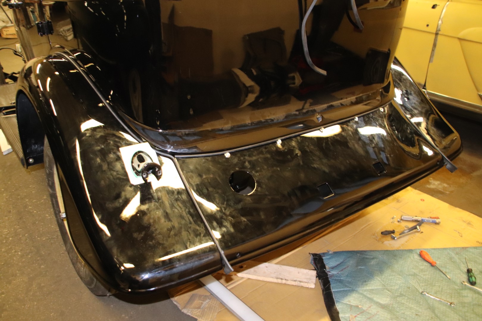

		Jätkame siis. Kuna probleeme on palju ja tegelikult puudu ka palju pisiosasid, siis momendil tegeleme sellega millega tegeleda saab. Puuduolevad detailid tuleb lihtsalt järgi teha. Osa detaile teeb Jaan Pärnust, osa tuleb tellida Ukrainast jne. Vähemalt olen seni leidnud tugevalt kahjustunud detailid - on mille järgi midagi teha. Selles postituses siis pildid, akendest, nende reduktoritest mõningatest uste detailidest.

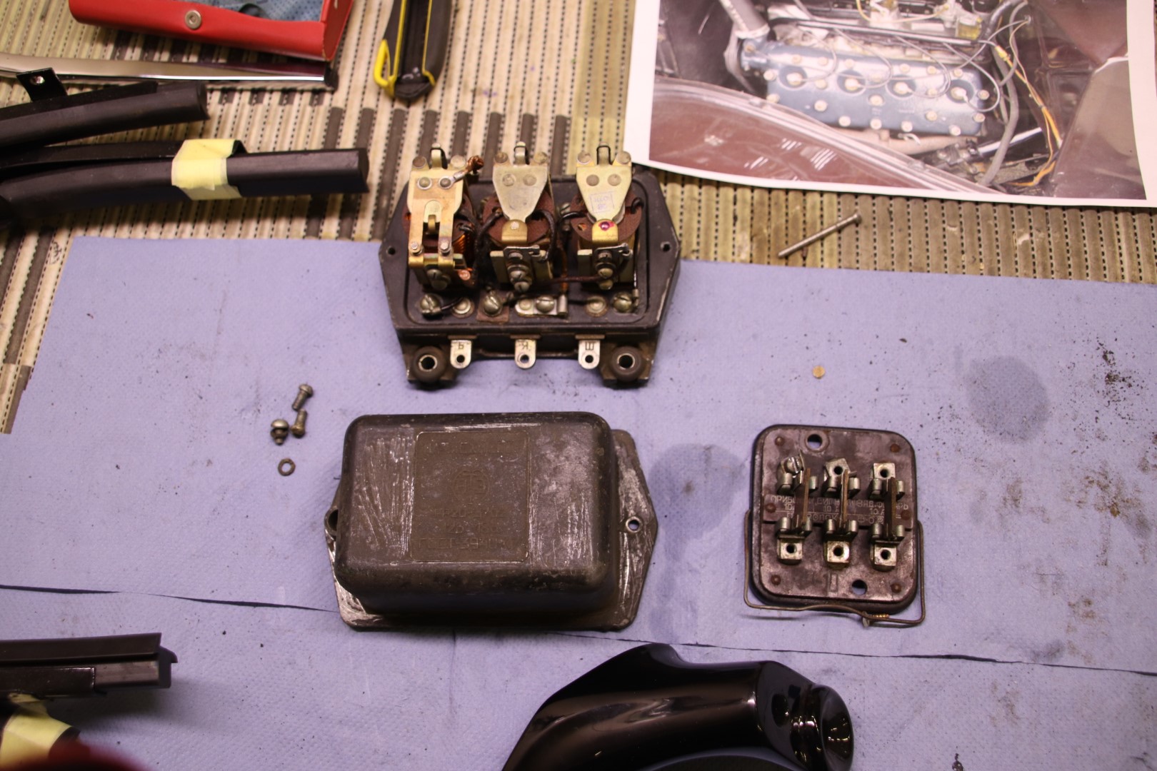

Natuke ka elektrisüsteemist. Kuna kasutuses oli Fordi mootor, siis tõenäoliselt ka generaatori ja starteri releed tulid USA-st.
Vene generaatorid ei sobi juba kinnituselt Fordi mootorile ja võtmest keeratavaid startereid polnud N-Liidus toona üldse olemas. Kõige kurvem, et USA-s pole ka neid 6V releesid kerge saada. Omaette teema on kuidas hakkavad näidikud tööle. Tõenäoliselt tuleb Vene andurid kuidagi monteerida Fordi mootorile.

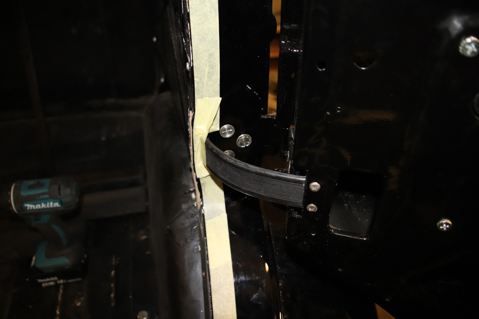

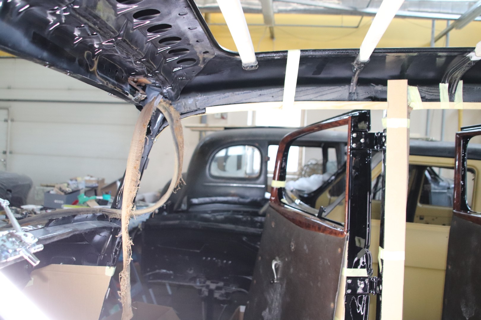

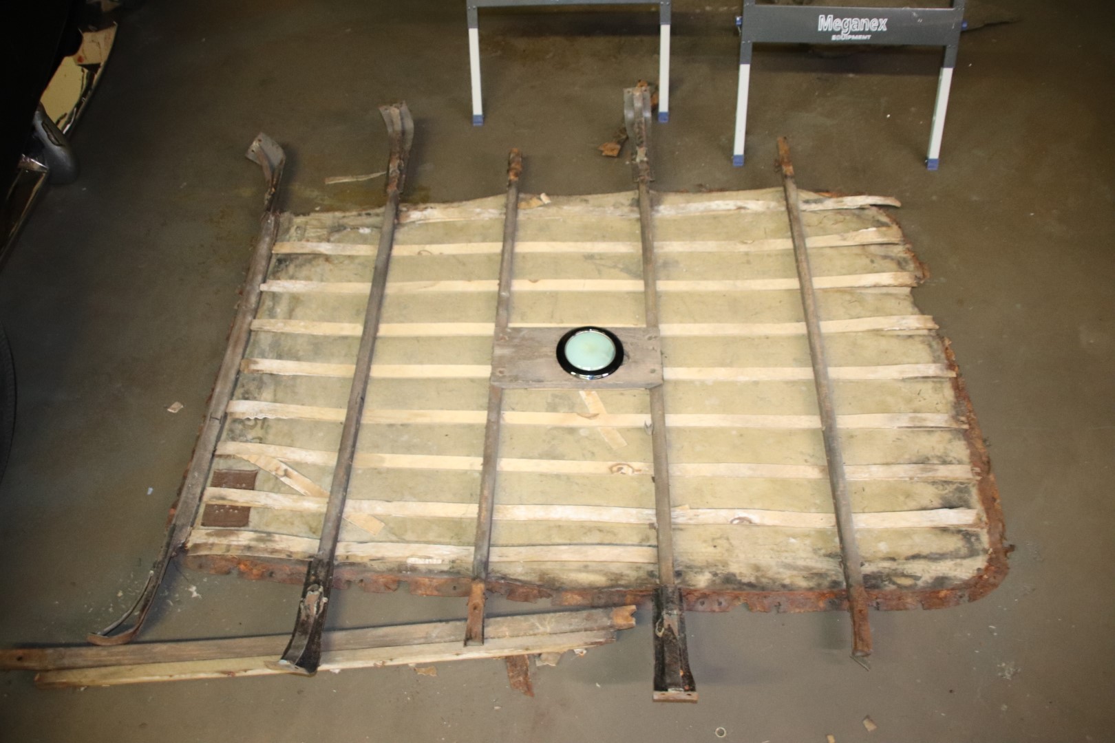

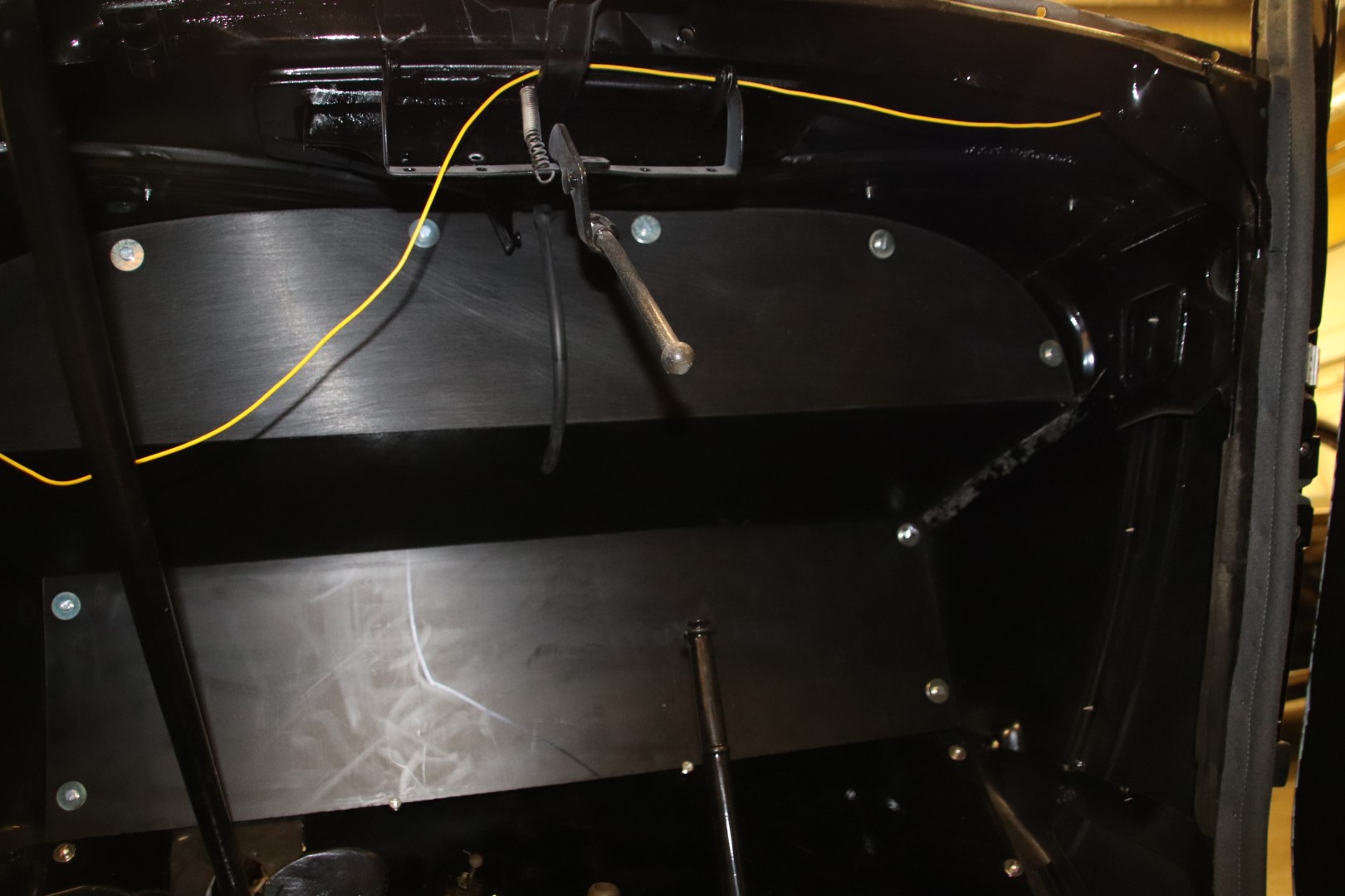

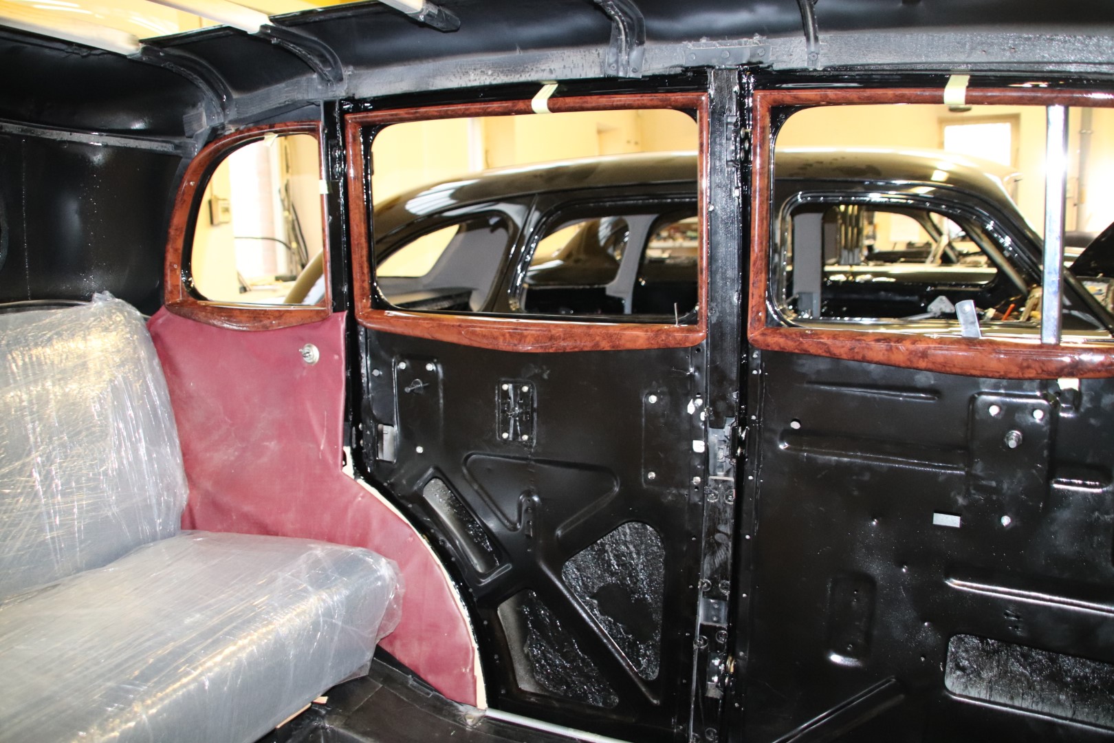

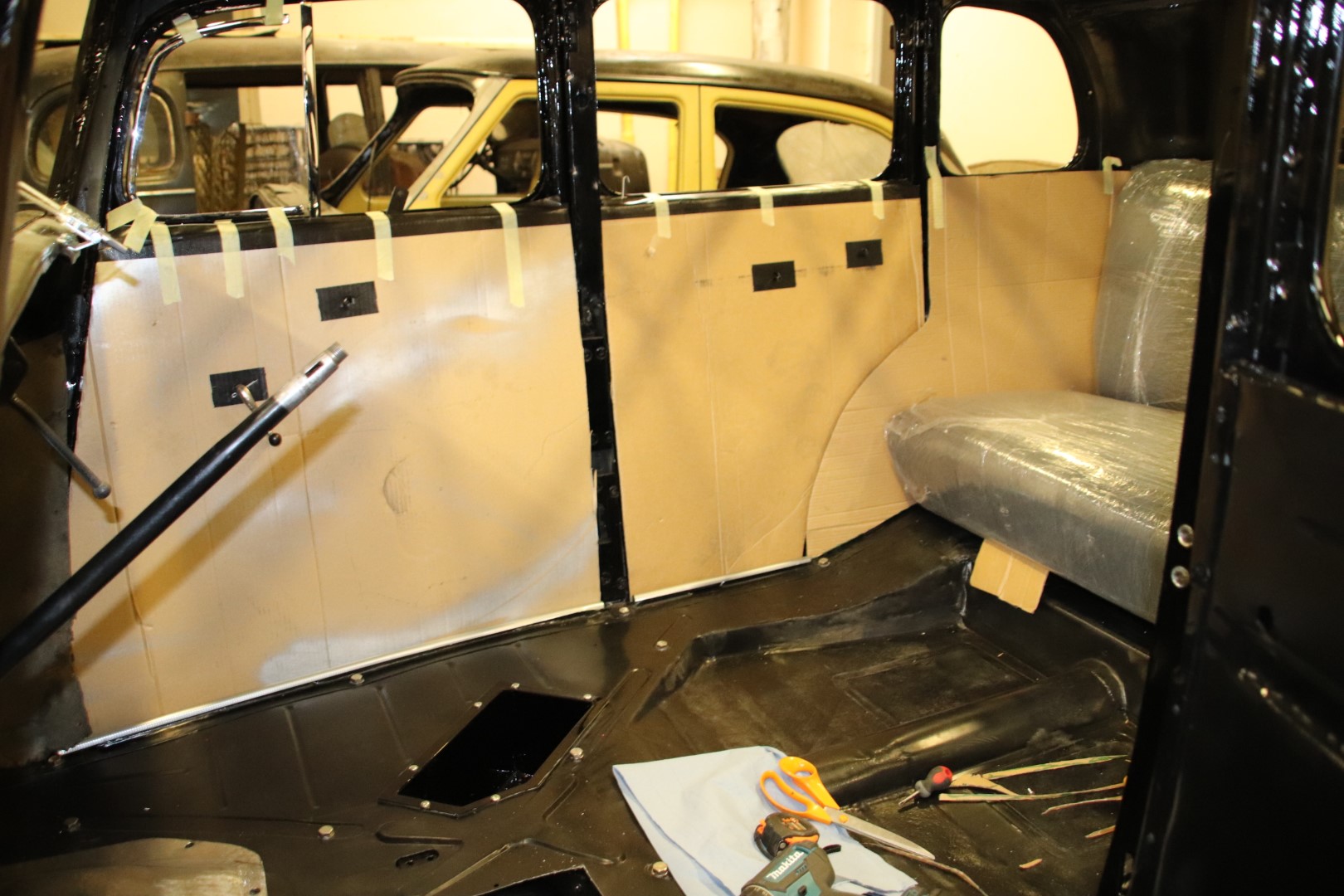

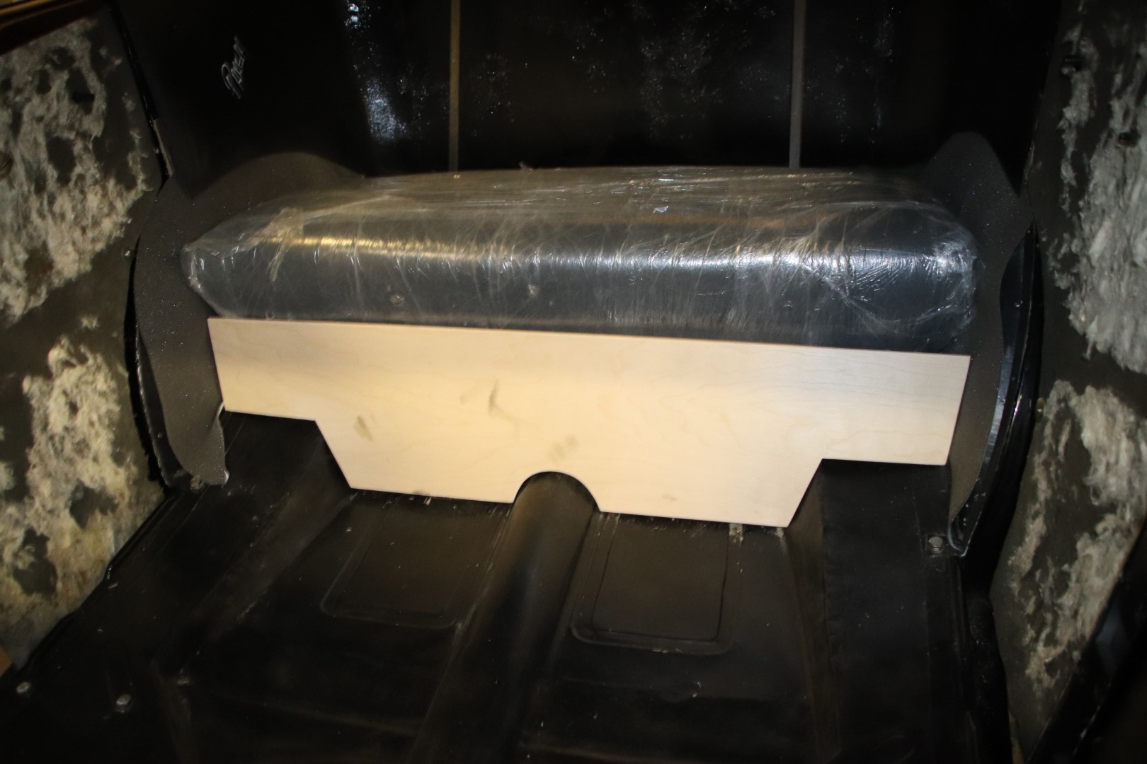

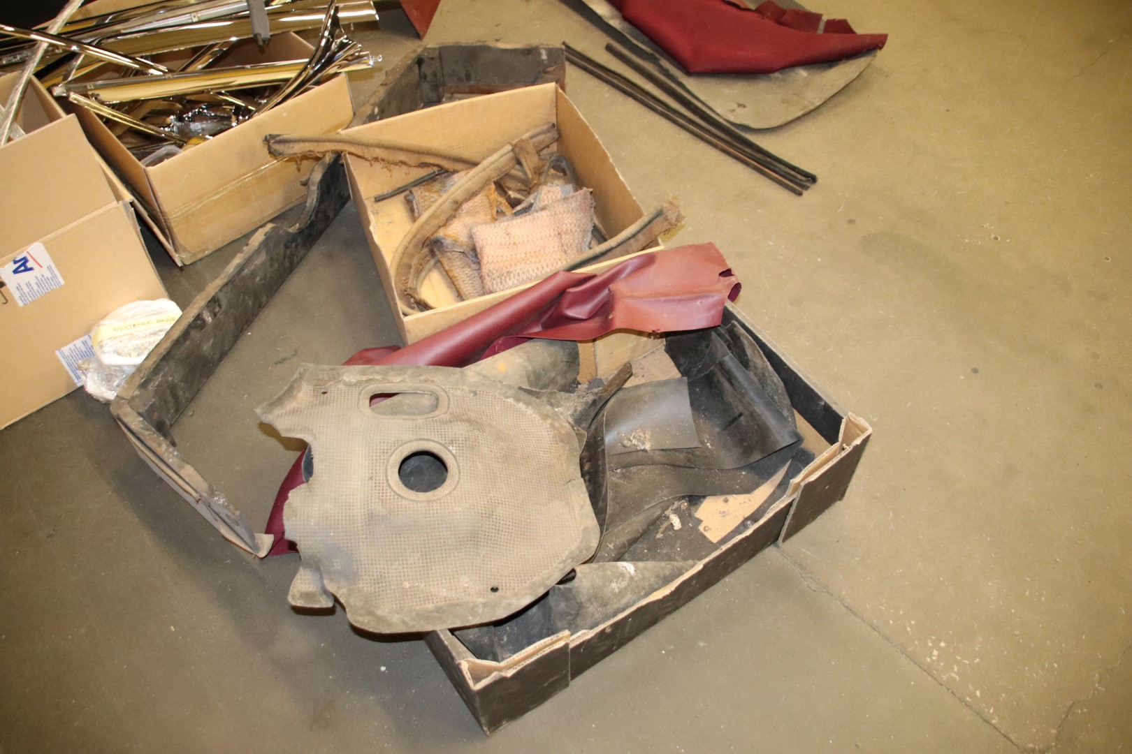

		Tänane ja tõenäoliselt selle aasta viimane postitus, (kui mingeid repliike ei tule), sellel aastal. Järgnev jutt siis polsterdusest.

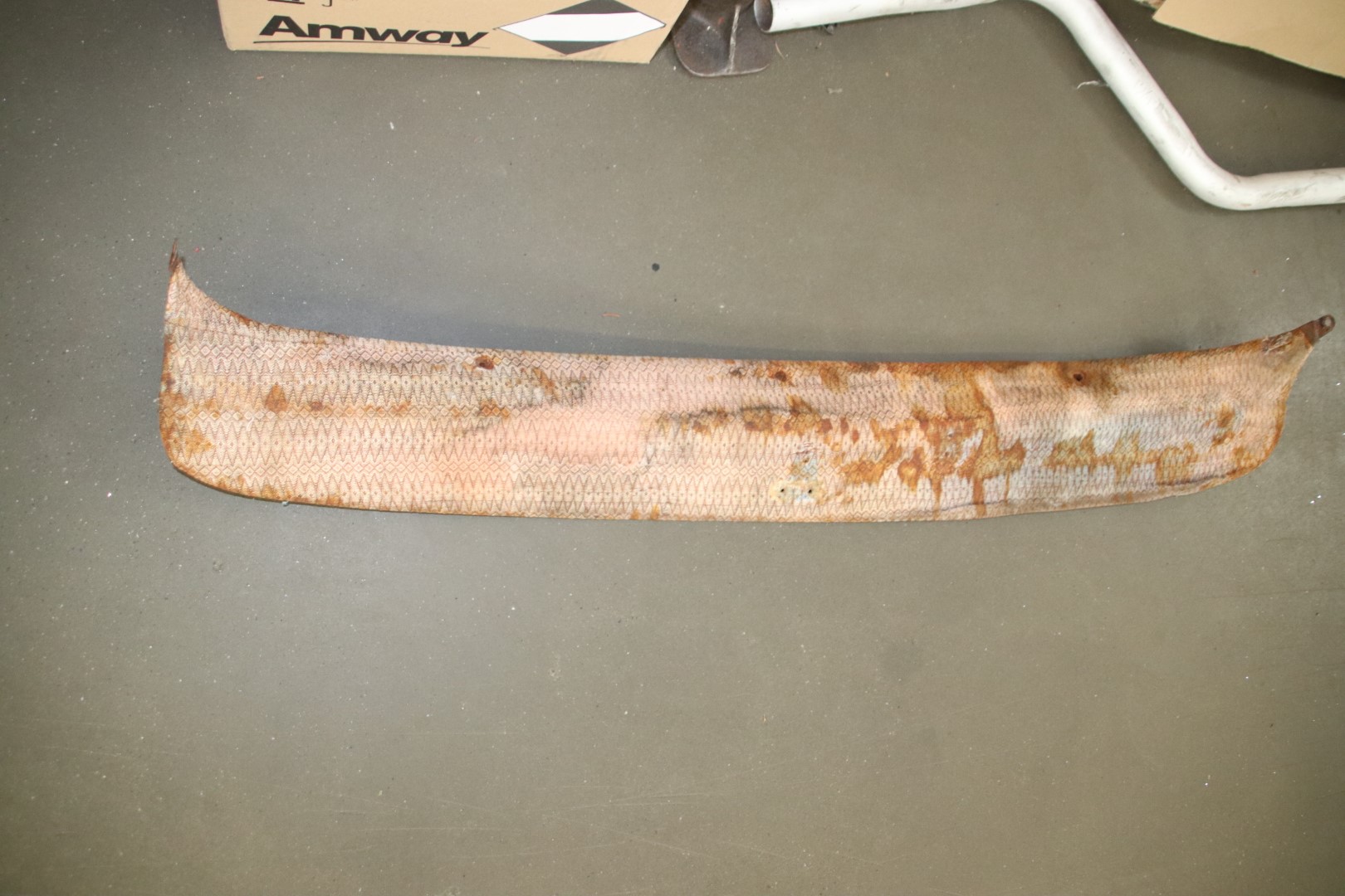

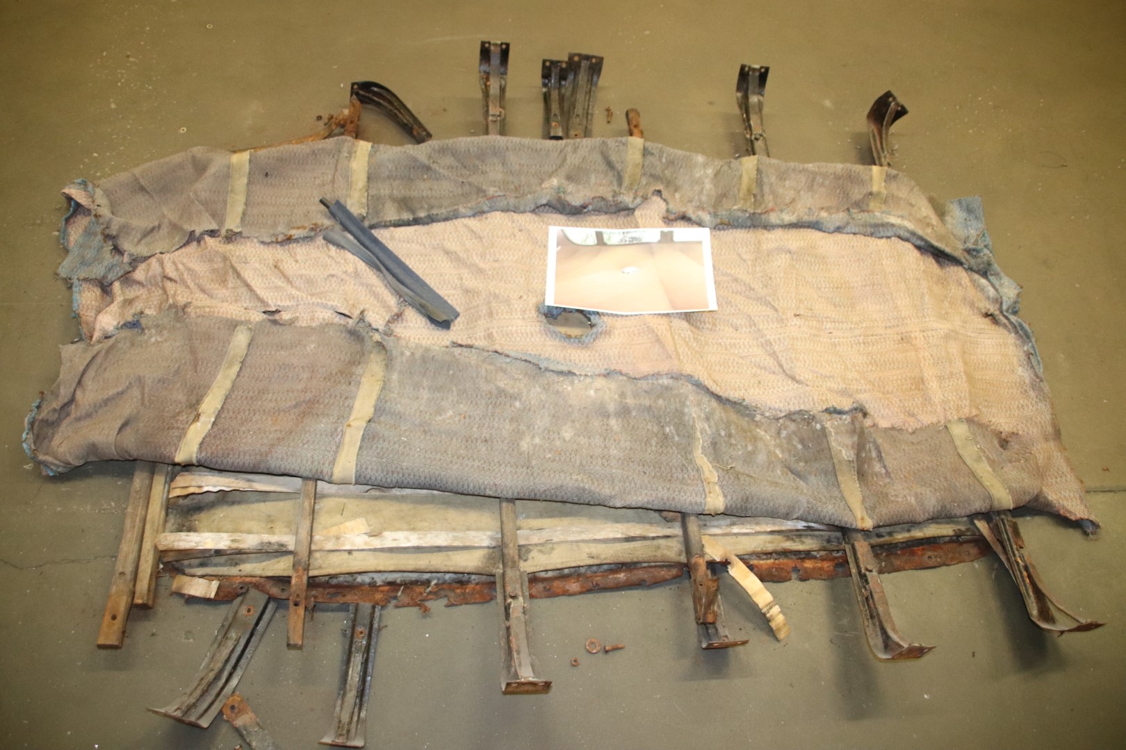

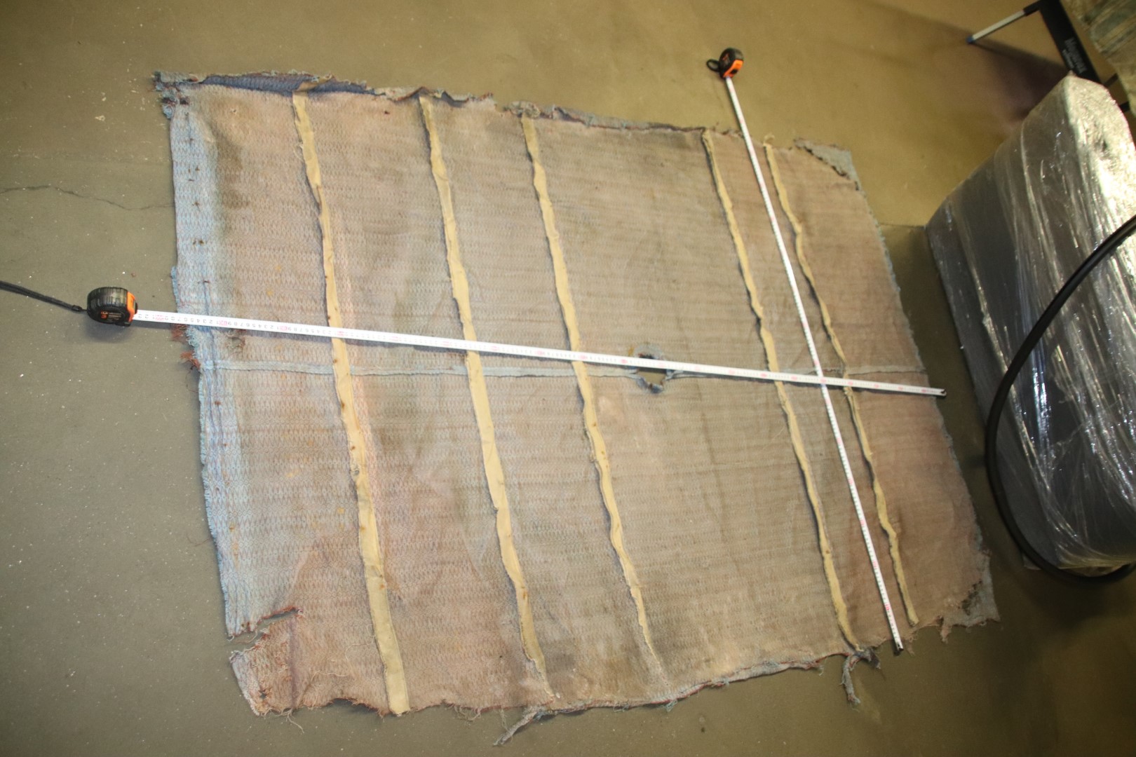

Tõenäoliselt on kogu uste ja külgede polster sellel autol vahetatud. Lihtsalt aeg on teinud oma töö. Kuna erilisi vahendeid pole sellesse tahetud panna, siis töö küllaltki üle p.... tehtud. Mõnedele üksikutele piltidele, mis avatud ustega M1-st tehtud, tuginedes, püüame ajaloolist originaalsust jälgida. St. jälgida tolleaegset tegumoodi. Tohutu probleem saab olema laega. Ei osatud ju tollal selliseid suuri pindasid välja stantsida ja nii siin kui sealpool Atlandit olid autod present katustega. Esimesed täis metall katuse autod olid N.-Liidus ZIS 110 ja Pobeda. USA-s jõuti selleni 1935 - 1937 aastatel. Eks kui selleni jõuan, siis ka tuleb teemaks. Mingid fragmendid on säilinud ka tulemüüri katvast kartongist. Eks nende järgi saab ka aimu, mis ja kuidas.
Ühte postitusse üle 20 pildi panna ei lase, nii et jagasin pildid pooleks. Ülejäänud siis järgmises postituses.

	(13-10-2021, 20:55 PM)Formika Kirjutas: Jätkame siis ...
.......Esi klaasi raam on osaliselt avatav väikese mehhanismi abil. Milleks see hea oli ei tea. Avada sai ka GAZ 51 ja GAZ 69 esi klaase, kuid neil polnud sellist mehhanismi.
Avatav esiklaas kui tolleaegne "air condition". Tänavuse palava suvega pakkus mõnusat jahutust, + 30 (ja pluss) juures sõita suures mustas autos oli rohkem kui talutav, pikad sõidud ei küpsetanud juhti kuidagi.
