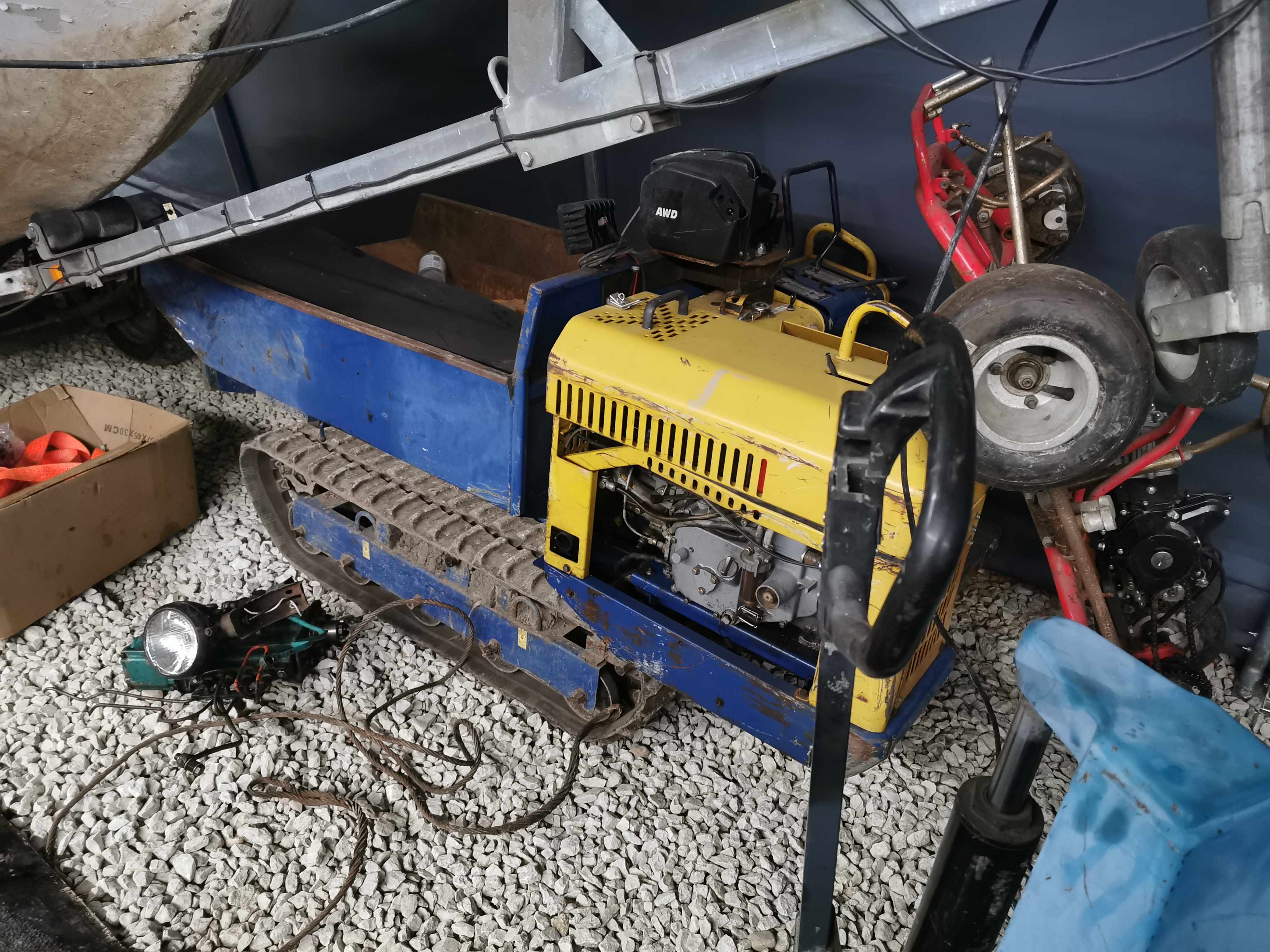

Kes on Näoraamatu kasutajad, võivad mikroroomikutega tutvumiseks seda JärnHästenite gruppi jälgida. FB suudab ju ka tõlkida Big Grin Tehakse tööd ja päris usinalt. Ma olen nii aru saanud et IH'le on tekkinud suisa järjekorrad.
(28-01-2022, 18:17 PM)PlyVal64 Kirjutas:  Kes on Näoraamatu kasutajad, võivad mikroroomikutega tutvumiseks seda JärnHästenite gruppi jälgida. FB suudab ju ka tõlkida Big Grin Tehakse tööd ja päris usinalt. Ma olen nii aru saanud et IH'le on tekkinud suisa järjekorrad.
