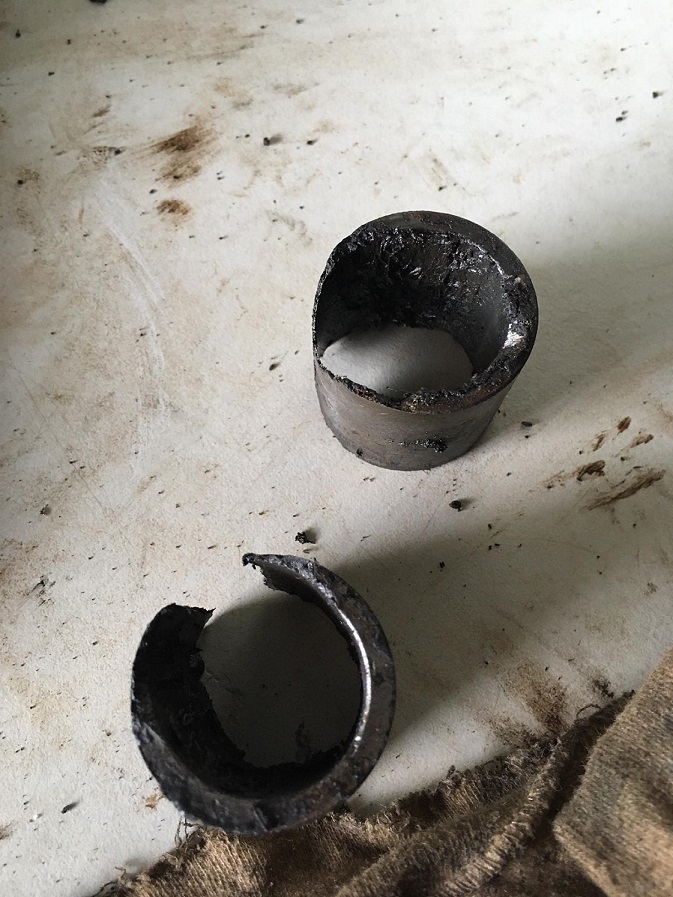

Eelmine hooaeg hakkasid variaatori silindrid lekkima. Õigupoolest lekkisid nad juba varem, aga mitte nii hullusti.
Igatahes sai see töö ette võetud, et nad ära remontida. Nagu ikka selle kombaini puhul, asjad ei laabu nii nagu võiks. Ka see kord selgus, et eelmine omanik on nahka teinud. Variaatori välimine rimaratta pool on üldse mingi vale masina oma ilmselt, sest kolm sõrme, mille peal variaatori teinepool liigub, on peenemad ja teistsuguse kinnitusega. Tulemus piltidel näha.
Sõber treipink aitab teha uued puksid esialgu, aga tuleb leida originaal rimaratta detail, et saaks ka originaal puksid sisse panna.
Need puksid originaalist olid mingisugusest grafiidi seguga metallist.
Treimise ajal laastu ei tulnud. Jooksis nagu must jahu tera alt.
Tavaline raudpuks kulus ruttu ära ja võttis sõrme ka kaasa.
