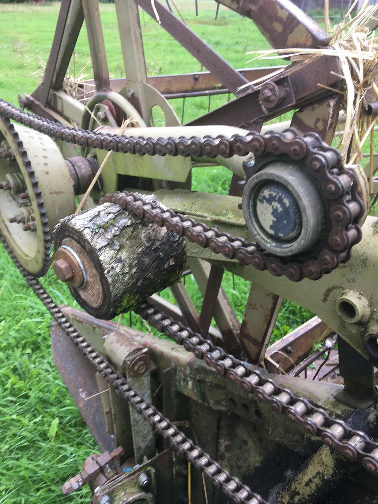

(01-09-2021, 09:11 AM)alfredo Kirjutas:  Kui oleks võimalik mõni jupp pooleks saagida ja pilt siia panna, ütleks ehk isegi ära, millega tegu.
Loogika järgi arvaks, et kõvem puit võiks ju sobida - kask, saar, tamm. Kask neist vast kõige ühtlasema ja tugevama jooksuga.
Tekstuuri järgi ise ka arvaksin, et kask ja uued tegin ka kasest... Püüan näidise pildid panna.

(01-09-2021, 09:02 AM)saarrand Kirjutas:  Huvitav, et igasugu teistes teemades on tarku kõvasti, aga ühtki kombainerit siin vist ei leidu, kes teaks öelda, mis puitu kasutatakse rullpukskettide toetusliistudena.... Big Grin
Nonii. Nival olid need liistud kallakuketti toetamas ja igavesed. Aga tundusid olevat kõvemast puust.
Niva liistudel ja vanematüübi põhupuistaja puulaagritel olid näha täpid.
Need viitavad pöögile.
Kui ise teed siis ehk ka kõvemast puidust.
Näiteks saare puit on hästi libe.
Need pane õli sisse likku talveks ajaks või lausa keeda õlis.
Niva omad olid läbinisti õlised.
Aquila captas non muscas.
(01-09-2021, 09:48 AM)Daff Kirjutas:
Ei usu kombainiehitajaid olevat jah ...
Samas saar on ülikõva (höövlitera on kohe nüri jne) aga rabe, kuidas see rabedus puksidele mõjub?
Kask on nagu selline kindla peale minek, mis õige on, kes seda teab ...
Kutsekoolist jäi  kombaini tunnist meelde jutt, et liugpindade jaoks keedeti puitu õlis ja pressiti suure surve all kokku. Libeduse ja eriti kulumiskindluse poolest ületasid need liugpinnad teisi materjale, prooviti isegi kasutada saalede materjalina, aga vormi andmise oli raskendatud ja nii see asi venes vist poolikuks jäigi. Selline üldistav mälestus, ehk teab keegi rohkemat.
Originaalid õlised ei olnud, täiesti töötlemata puit tundub olema. Saksa kombainil nad samuti kallakuketti toetamas, uusi vaja seetõttu, et kuna eest läks pingutusvarda kronsteini keevitus katki, siis tõmbas esimese võlli 45 kraadi all paigast ja sellest johtuvalt läksid need liistud pooleks.

Vanematel Saksa pakipressidel kasutati ka puitu keti toetuseks ja pingutamiseks. Katsetasin kunagi sarapuud, jäi pudedaks, vaher läks jube ruttu lõhki, lõpuks tegin ka kasest ja mitu hooaega kestnud.
(01-09-2021, 22:19 PM)Mats metsast Kirjutas:  Vanematel Saksa pakipressidel kasutati ka puitu keti toetuseks ja pingutamiseks. Katsetasin kunagi sarapuud, jäi pudedaks, vaher läks jube ruttu lõhki, lõpuks tegin ka kasest ja mitu hooaega kestnud.
Mitte et Vurle nüüd mingi spetsialist oleks, aga või see enne tema suud kinni on hoidnud.
Pudust ketipingutid ("suunajaks" muutusid nad siis, kui soon oli sisse kulunud) olid K453 pressil, 454-l olid vist juba hammasrattad. Kuludes tuli lihtsalt veidi pöörata ja minust jäi kümmekond aastat töötanud pressil veel piisavalt pinguteid järele - võibolla töötab siiani nendega. Eks neile oli värvi ka peale aetud, aga minu teada polnud need ka õlitatud ega midagi - aga eks libisev kett muidugi veidi õlitas.
Aga rääkides ketti suunavast liistust. tekkis täitsa huvi, kuid ei suutnud üheski keeles kirjanust interneedusest leida. Seega lihtsalt veidi targutust. Mis tingimustele peab latt vastama? a) taluma välismõjusid, st mitte liiga kiiresti läbi mädanema, b) olema piisavalt tugev ja libe, et mitte kuluda, c) olema stabiilne, et mitte ei tõmbaks õues olles kõveraks ja laseks keti alt jalga. Põhimõtteliselt, arvestades, et tõenäoliselt on see latt mitmest kohast kinni, on olulised a ja b. Need kaks on aga sellised, et küsimus ainult, kui tihti vahetada viitsid - kui vahetamine lihtne, pane või poolpehme männilaud, oluline, et ta ketti toetab. Tahad edasise pehkimise eest kaitsta - tõmba septikuga ka üle. Kui tahad aga kauemkestvat, siis võiks mõelda niiskuskindla vineeri peale. Samas, mida kõvem materjal, seda paremini ta ketiga kaasa koliseb - pehme puu summutab helisid.
Kask on meie tingimustes arvatavasti kesktee. Kuna Su kombain seisis vist ka varju all, siis vett ta ei saa ja pehkima ei hakka niipea. Mis õlis keetmisesse puutub, siis sel oli arvatavasti kaks eesmärki - termotöötlus (õli keemistemperatuuri tõttu, lepp läheb ka kuumutamisel kõvaks) ja kaitse mädanemise eest.

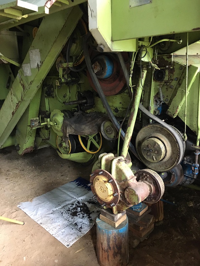

Eelmine hooaeg hakkasid variaatori silindrid lekkima. Õigupoolest lekkisid nad juba varem, aga mitte nii hullusti.
Igatahes sai see töö ette võetud, et nad ära remontida. Nagu ikka selle kombaini puhul, asjad ei laabu nii nagu võiks. Ka see kord selgus, et eelmine omanik on nahka teinud. Variaatori välimine rimaratta pool on üldse mingi vale masina oma ilmselt, sest kolm sõrme, mille peal variaatori teinepool liigub, on peenemad ja teistsuguse kinnitusega. Tulemus piltidel näha.
Sõber treipink aitab teha uued puksid esialgu, aga tuleb leida originaal rimaratta detail, et saaks ka originaal puksid sisse panna.

Need puksid originaalist olid mingisugusest grafiidi seguga metallist.
Treimise ajal laastu ei tulnud. Jooksis nagu must jahu tera alt.
Tavaline raudpuks kulus ruttu ära ja võttis sõrme ka kaasa.
