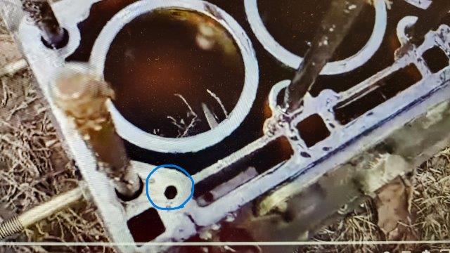

 Vahepeal polnud aega, nüüd sai siis see mosse mootor ette võetud.
Paluks  kogenumate abi:
Mis ava see sinises ringis on? kas sealt tuleb õli üles plokikaande või läheb sedakaudu  tagasi?
Pilt ise on netist laenatud.
(02-05-2022, 23:31 PM)GRAND Kirjutas:  Tervist !
Õli üles

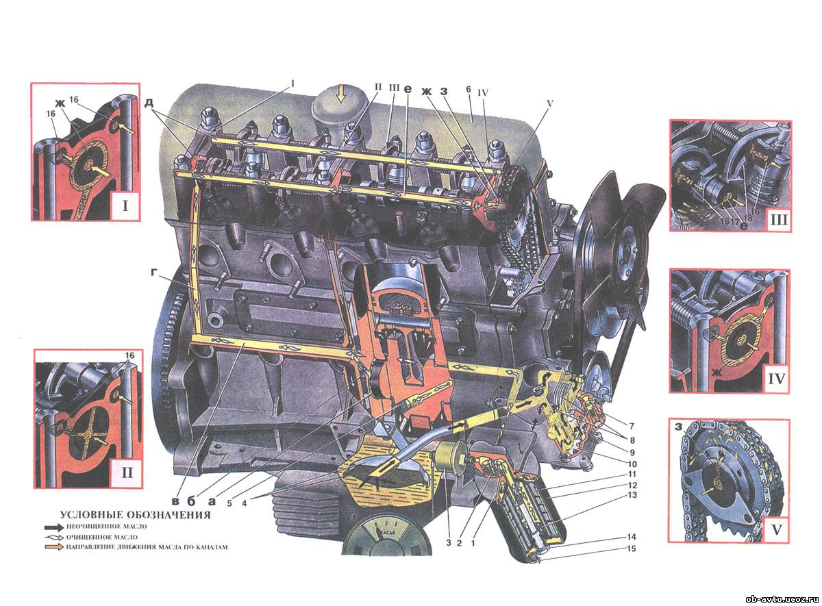

Pildi päritolu: https://ob-avto.ucoz.ru/publ/ustrojstvo_mosvvich_412/1

Tänud info eest!
Sellisel juhul võib mul ikkagi jama olla. . Nimelt tihend ei tulnud ei kaane, ega ploki küljest lahti. Pool jäi ühe, teine pool teise külge. Terve päev läks kaane ja ploki poole  puhastamise peale. Selleks, et tihendi tükid igasugu aukudesse ei satuks, panin pnendesse paberitopid ette.
Nüüd põhiline, st milles on point: sellest väikesest august ei saanud paberit enam kätte. Lõpuks proovisin suruõhuga, mis selgub, ei olnud tark tegu. Mingi osa lendas  välja, kuid mingi osa kukkus nagu kaevu.
Nüüd ei teagi mida teha. Pole kindel kui suur osa paberit sinna kanalisse  sai ja põhiline, kuidas kindlaks teha kas õli ikka tuleb sealt? Loomulikult ei tahaks selleks uuesti kaant maha võtta. Pealegi poleks sellest mingit kasu, sest ei usu , et selle paberi ülesse leian.
