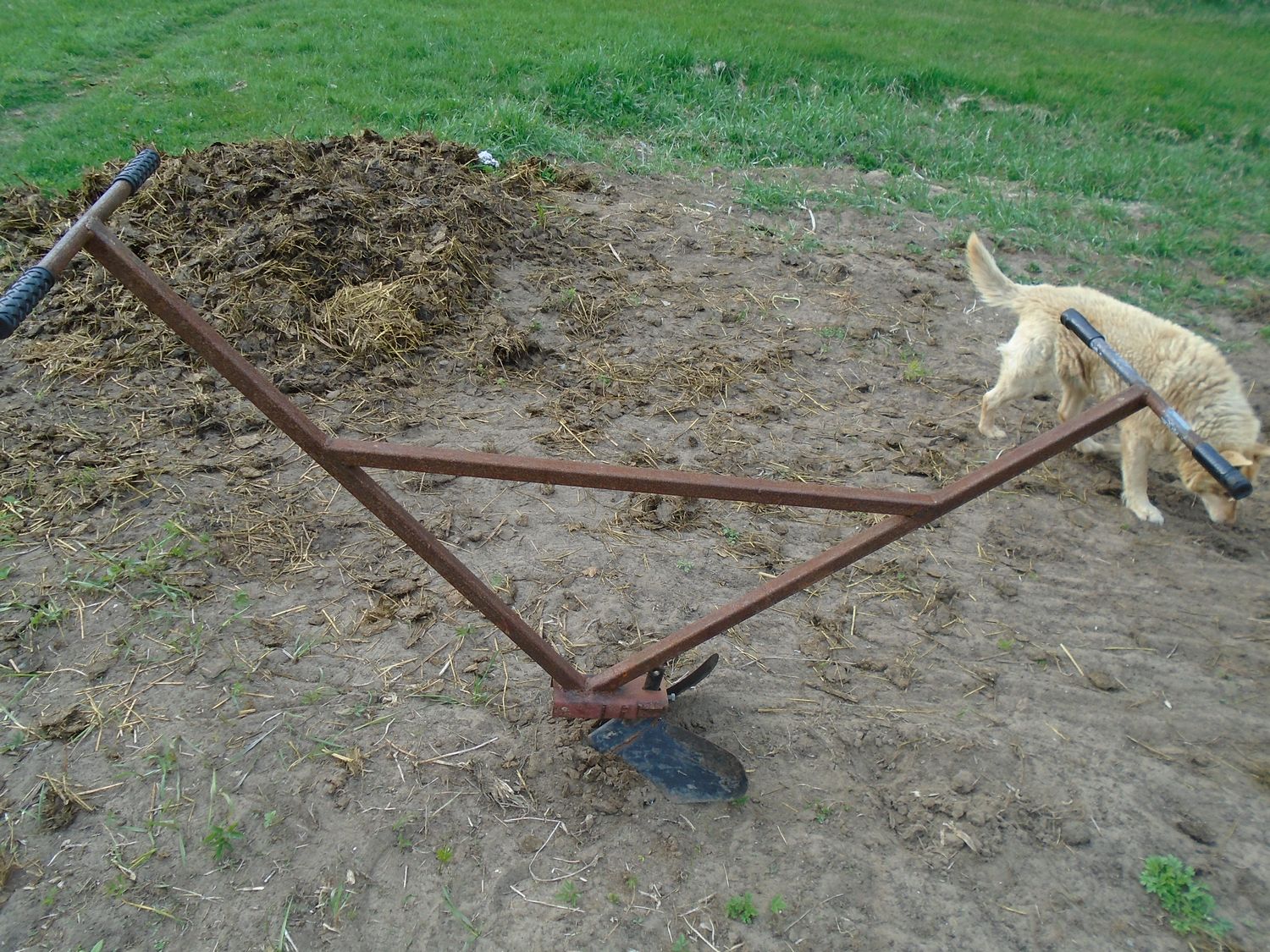

Konkreetse teema raames alustan heietusi möödunud aasta kevadest. Tulenevalt soovist tagumendisuurust aialappi laiendada ja veidi kartoffleid kasvatada, sai Kuta haakeseade kohandatud MTZ 05 haakeriistade tarbeks.
Piltidel näha üks sahk, esimesed katsed sai tehtud kahe sahaga. Aga kui sarviku rööbe ja sahkade laius ei ühti, siis on tegemist üsna värdjaliku kooslusega. Kuta ümberehitusteta rööbe on max 480mm, sellise laiusega vagu tekitada on, noh, vähemalt naljakas. Sai siis üks sahk küljest võetud ja allesjäänu keskele nihutatud. Aga ikka pole hea, sest kooslus on väga raskesti juhitav kui mitte juhitamatu. Vaod said kõverad ja varieeruva laiusega Sad Lõpuks sai mehhaniseerimise eksperimentidest villand ja "kudusin" valmis lihtsa äraproovitud asjanduse. Teeda tõmbas eest, baaba lükkas tagant ja nii need vaod tulivadki.
Baseerub see asi sõbralikus Läti NSVs toodetud käsiadral (mis originaalkujul oli paras kasutuskõlbmatu ikaldus) ja käiku läks isegi Armeenia NSVs toodetud treipingi detail Smile

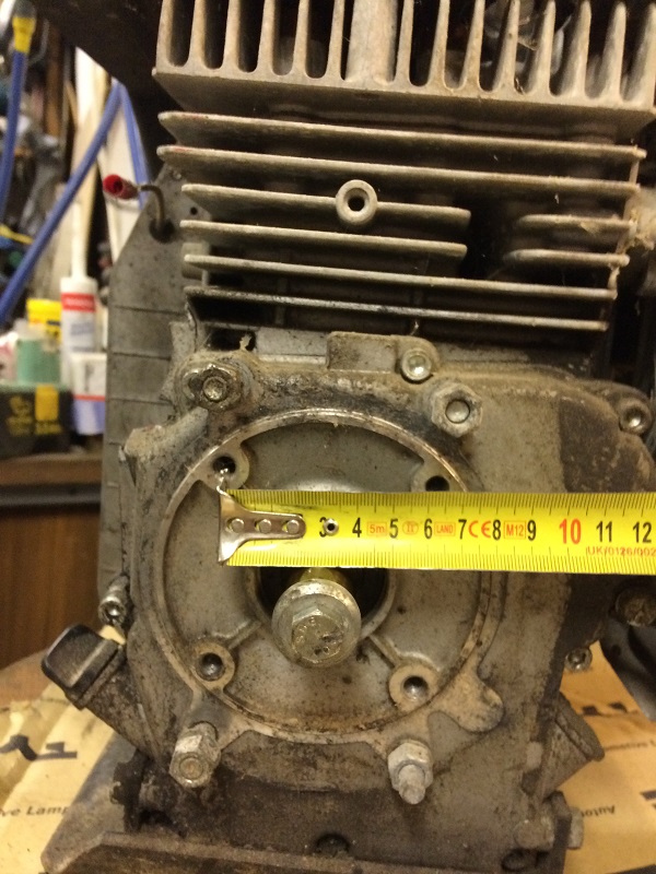

Kui sel Goldoni mootoril keps ja väntvõll on kasutatavad, siis mul oleks isegi huvi selle vastu Smile
See rohkem selline sado-maso jonn, lõpuks 1 ACME mootor käima saada.
Väidetavalt on see kõige sitem väikemootor üldse maailmas (isegi paljukirutud Tecumtseh on sellest kordades vastupidavam)
Suure tõenäosusega on see sarvik aastateks nõgestesse selle kone pärast jäänudki, aga proovida ju võiks Big Grin
Mootori kinnitus võiks klappida alloleva pildiga (mul vähe väiksem sugulane töös)
Saan nüüd kaasfoorumlasele mõningat infot anda.
Kepsu ja väntvõlli seisukorda küll ei tea, aga õli on sees ja ringi käib. Ja pealtpoolt ta kuigi isuäratav välja ei näe Sad
Keegi on õhufiltrit mägiaivari teibiga lappinud Smile  Muide, mul on korralikum kütusepaak täitsa olemas.
Poldiaugud sellised:
Poldivalem umbestäpselt 6x133:
Kui huvi, suhtleme privas edasi.
